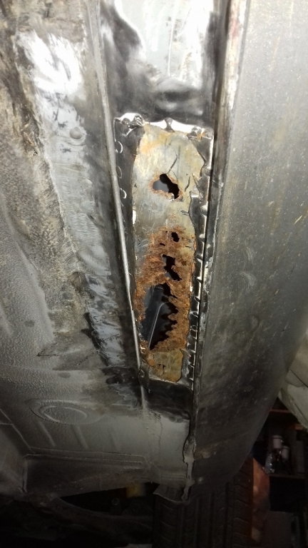

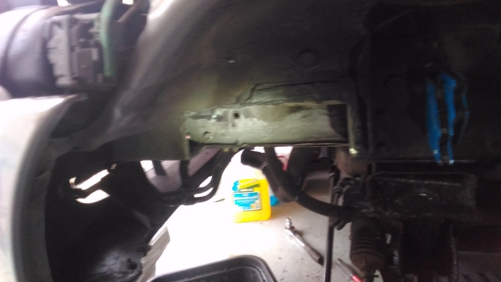

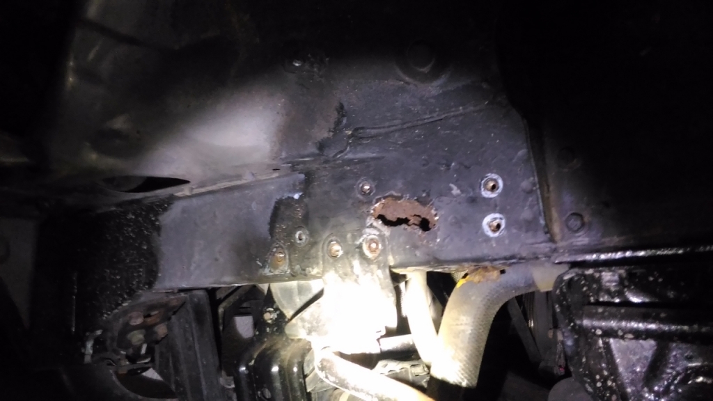

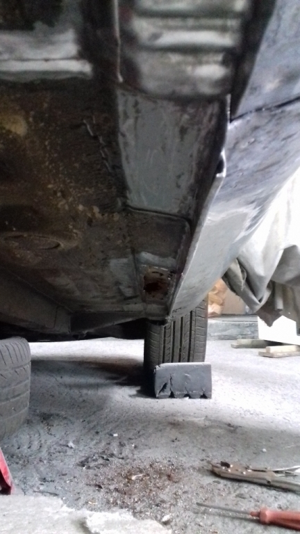

Voici en résumé les points à surveiller:
- Longerons avant:
C'est essentiellement celui de gauche (Côté échappement) qui semble être en 1er touché par la corrosion - en général, quand le gauche est bien malade, le droit est touché, mais dans une moindre mesure - surement la chaleur du collecteur qui est transmise au longeron gauche et du coup l’humidité se dépose plus facilement dedans.

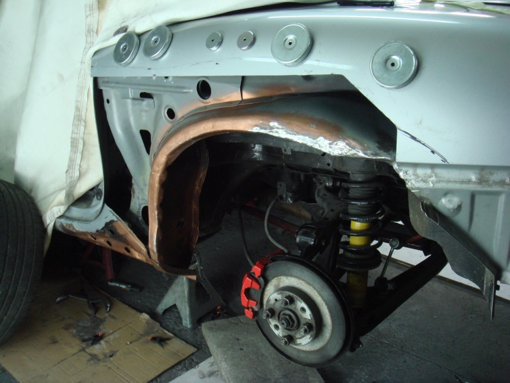

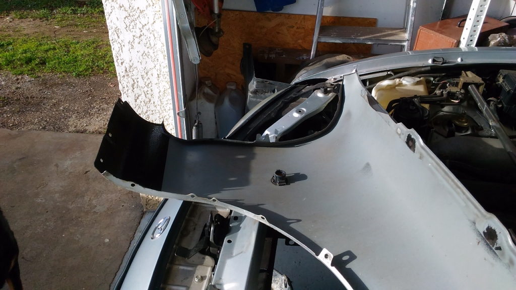

- Ailes Avant: au pieds des ailes:
Les feuilles mortes, la terre, la poussière, reste dans cette zone et fini par créer de l’humidité --> Et donc de la corrosion:
Désolé, j'ai que les photos une fois le mal traité

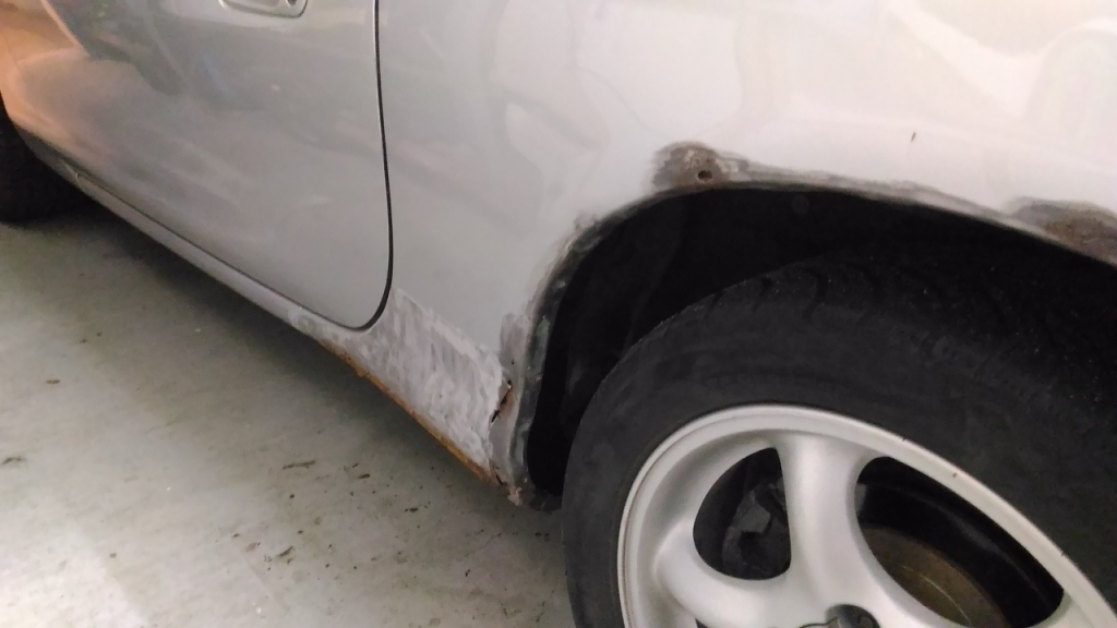

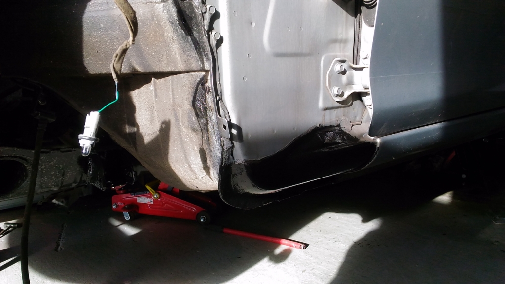

- Bas de caisse:
Sur toute la longueur du bas de caisse, il semblerais que l'eau puisse stagner dedans et vienne pourrir petit a petit l'acier:

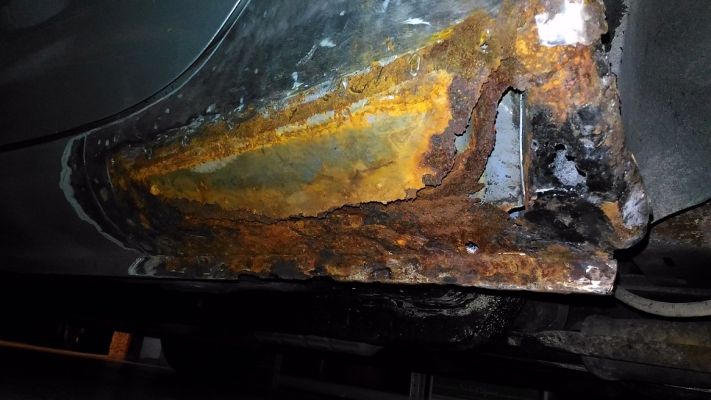

- Ailes arrières et arche de roue arrière:
Là, il y a 3 tôles qui sont très proches les unes des autres ce qui favorise la stagnation de humidité - de plus, au niveau du passage de roue, il y a un petit trou, qui permet en cas de pluie à l'eau de rentrer dans le bas de caisse.
Bilan:
Voila, c'est a peu pres tout - mais c'est déjà pas mal...
