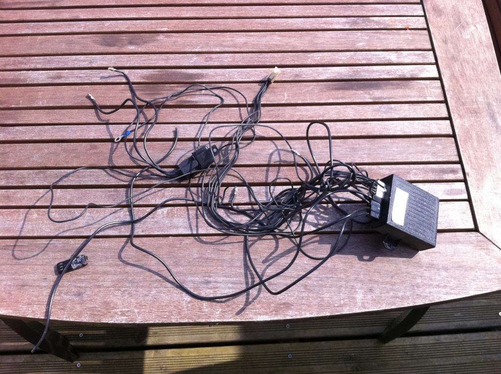

J'avais aussi le système CONLOG sur ma NA. j'avais contacté le fabricant, en Afrique du sud je crois, mais il ne faisait plus ce modèle, ni d'alarme d'ailleurs.
Mais PIKO avait réussi à l'enlever. Si ça peux t'aider.
piko a écrit :
tout est démonté le boitier etc ....
il me reste juste le câble qui passe le long de la portière que tu as du raccorder aussi et qui part dans le TDB et a la pompe a essence
