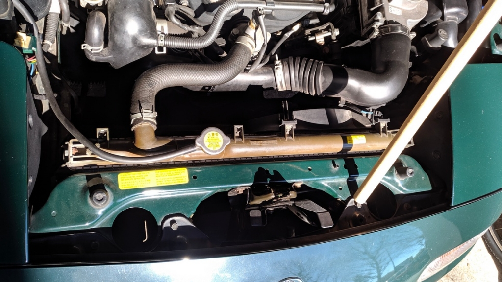

@Phip : Quand un radiateur est bien marron comme sur la photo, c'est une bombe à retardement. Si tu ne le changes pas, il va péter soudainement ... Vaut mieux le changer, crois moi ! ;)

Je sais pas qui t’as mis cette idée du radiateur en tête mais c’est la couleur des radiateurs d’origine des NA et pour la mayonnaise, s’il y a pas de problème moteur, il y a pas de mayo dans le circuit de refroidissement..

Ah je pense que nous n'avons pas les mêmes sources concernant les radiateurs :tantpis: Oui, je confirme que les moteurs sont solides, y a pas de doutes.
Mais soites pour les radiateurs, je préfères qu'un expert MX5 confirme ou infirme ces informations concernant la couleur des radiateurs et leur problèmatique :oui:

Ce n'est pas vraiment la couleur OEM. Le radiateur neuf est noir https://www.mx5parts.co.uk/radiator-gen ... p-788.html
Avec le temps, il vire au marron foncé, marron, marron clair... :aie: Y a pas de règles mais plus il tire vers le clair, plus il risque de casser.
Après, je ne vois pas pourquoi il y aurait de la mayonnaise :tantpis: Si la radiateur pète d'un coup et qu'on s'arrête à temps, peu de chance de faire une surchauffe et un joint de culasse à mon avis :tantpis: On se retrouve arrêté sur le bord de la route mais rien de grave.
S'il se fêle légérement, se vide petit à petit, qu'on continue à arsouiller pendant 1h sans faire attention à la température d'eau, c'est une autre histoire :aie:

Je ne vois pas trop le rapport avec la mayonnaise mais oui un radiateur qui vire au marron finit par s'ouvrir. C'est arrivé à un anglais mais je n'arrive plus à retrouver sa photo.

Un radia c'est environ 50 60 euros pour un adaptable + vidange du LDR. Et changer les durites d'origine pour des silicone ce n'est pas du luxe non plus :)

Vous allez donc me conseiller de le changer... mais avez-vous des témoignages de casse soudain (sans fissures annonciatrices) du radiateur ?

La fonction recherche est ton amie, mais oui, plusieurs. Après, chacun fait comme il veut. :cyp:
Et comme plusieurs l'ont dit, c'est vraiment pas la mort à changer, 1h ou 2 sur le parking, 100 balles bières comprises, et un risque de gros dégâts en moins. :oui:

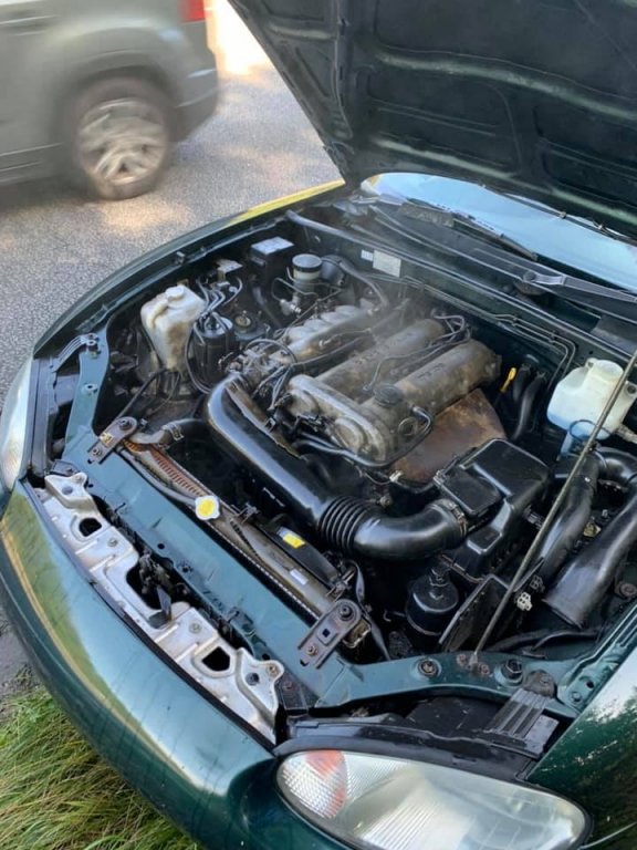

Bon j'ai perdu une demie heure de ma vie pour retrouver ces photos que j'avais vues il y a plusieurs mois sur un groupe mx5 :aie:

:o ça devient cassant comme du verre !
