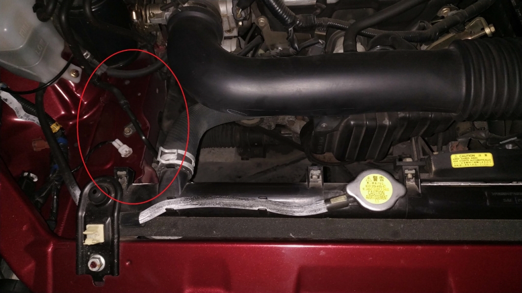

Le coté compartiment moteur du longeron de ta 1ere photo est représenté dans le cercle rouge. Tu lui demande des photos avec vue dessus et de coté.

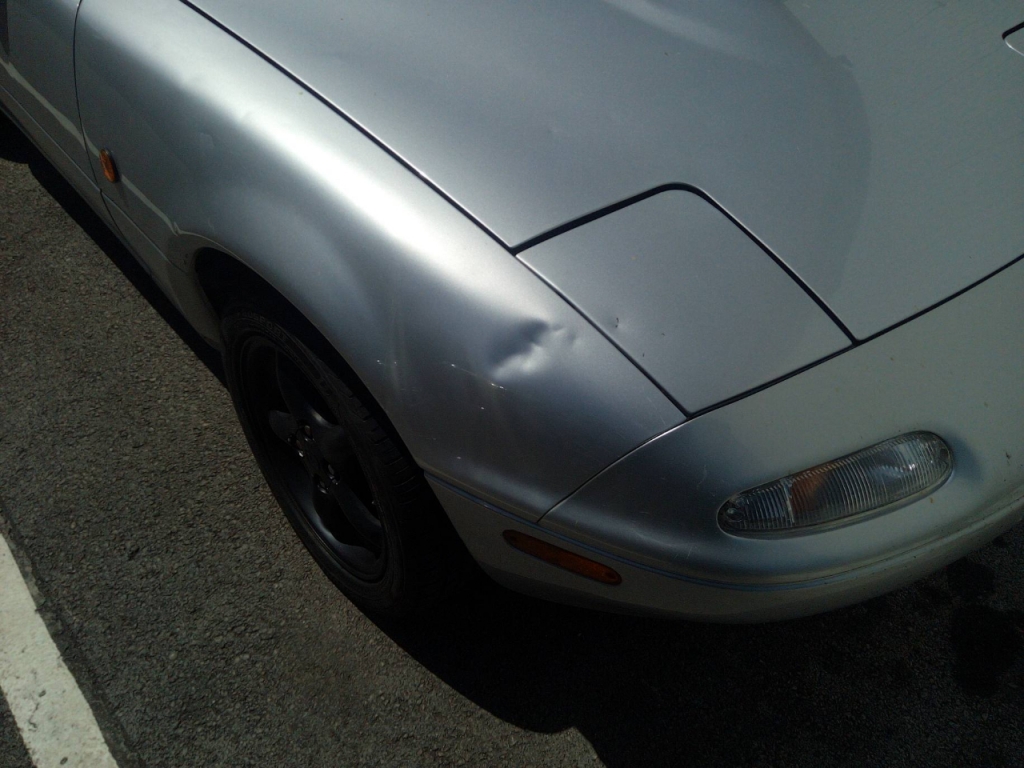

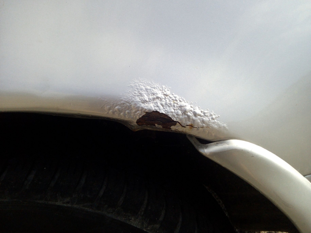

Salut à tous, demain je vais voir une MX5 NA, saine de toute corosion à part en 1 point:
Vous en pensez quoi ?
Pour moi, c'est peu probable: si l'aile est pourrie à ce point, ça a du se propager plus loin, vers l'avant et vers l'arrière

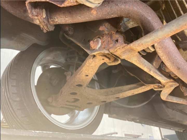

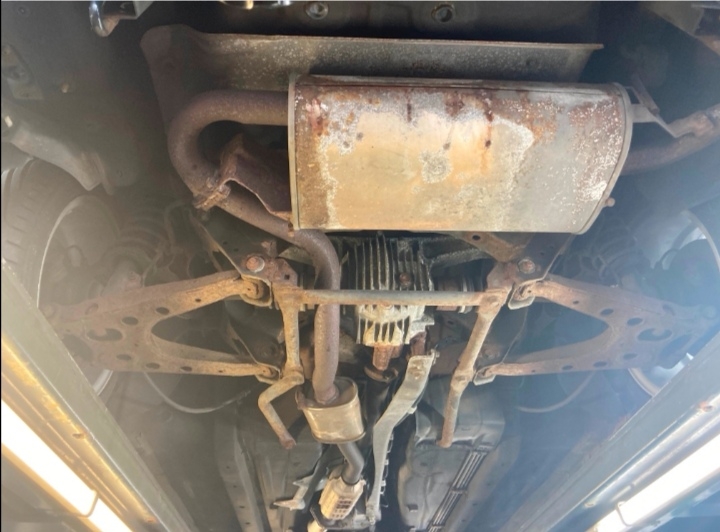

J'ai reçu des photos d'un châssis de NB, on est d'accord que c'est pas beau tout ça ? Ou ça reste acceptable ?
Elle vient d'Allemagne
Message Publié : Ven 3 Juil 2020, 16:43
Message(s) : 1468
Ça s'annonce pas top, mais rien de grave que l'on puisse voir... Y'a des cas de clous rouillés avec des beaux trains et inversement. Faut voir les zones critiques, bdc et longerons.
C'est fou ce qu'aurait pu faire un coup de peinture y'a quelques années sur les trains...
