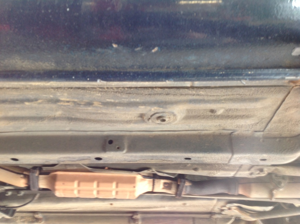

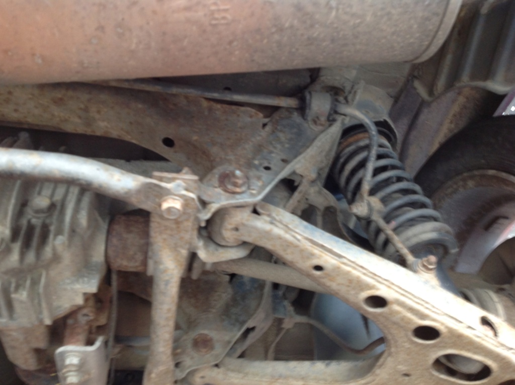

les dessous me semblent cohérent compte tenu de l'age de la mx5

Il suffit que le liquide de la batterie ait un peu coulé sur la tôle pour provoquer cette corrosion puis rouille. Un peu d'acide phosphorique et peinture et ça repart .
La corrosion des dessous semble normale pour son âge.
Il est temps d'aller la voir et vérifier la perméabilité des drains de capote .

qu'est ce que tu veux dire par : vérifier la perméabilité des drains de capote ?

ce sont les 2 tuyaux à la base de la capote qui récupèrent l'eau qui coule sur la capote et l'évacuent sous les bas de caisse .S'ils sont bouchés , ils favorisent la rouille au niveau de l'aile arrière.
Déjà poser la question au propriétaire s'il vérifiait régulièrement ces deux drains .
Une petite recherche sur le site t'éclairera sur leurs rôles et la façon de les vérifier
