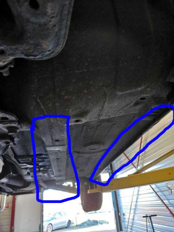

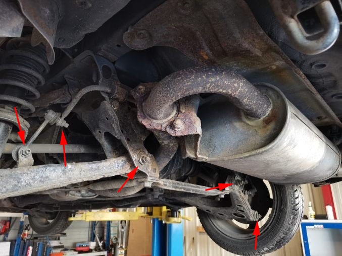

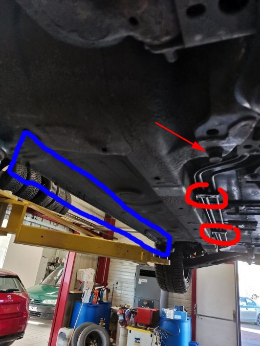

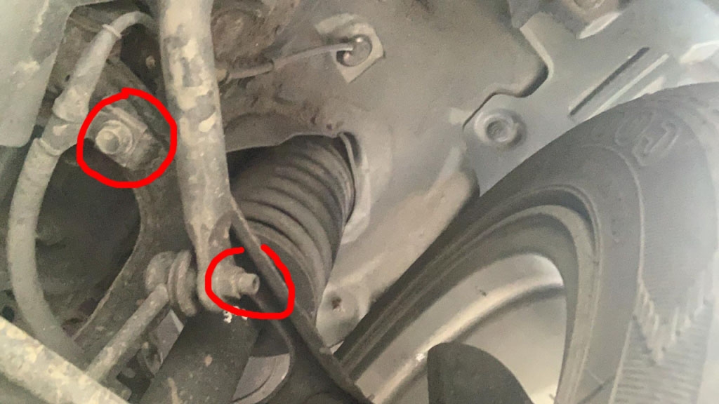

morganggtt a écrit :
voiçit les nouvelles photos qu'il m'a envoyer.
Donnez moi votre avis ?
Encore merci
Le problème c'est que c'est flou, mal cadré, et pris au smartphone alors on ne voit pas grand chose :)
A bien y regarder, j'ai l'impression que les triangles sont corrodés, mais pas le reste...
Tout ce qui est entouré en bleu m'a l'air très propre. Les sections carrées sont souvent écrasées/rouillées, et la feuillure sur le coté semble OK
Idem ici, et les brides de maintient de tuyaux de carburant semblent en fort bel état (j'en connais qui sont en gaufrette)
Autre point qui me semble positif, tout ce qui est visserie des trains roulant semble là aussi en très bon état.
L'écrou de biellette (flèche la plus à gauche) me semble aussi nickel...Ca, généralement, ça se démonte à la disqueuse :ricane:
Idem pour les écrous de réglage de géométrie...
Donc c'est marrant, mais j'aurais un à priori plutôt positif pour le coup...
