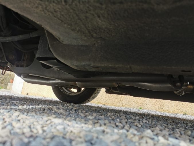

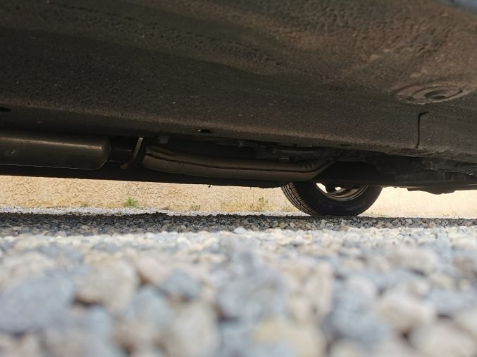

Les dessous me semble propre. La déformations des longerons en effet c'est "pas grand chose". Les deux "U" sous la voitures sont solide comme du chewing gum et se déforme rapidement lorsque ça frotte. Mais ils ne sont pas structurels donc rien à craindre.
Un coup de brosse métallique pour virer la rouille de surface et un coup antirouille et ça sera bon.
Pour le reste, elle vaut le coup je pense ! Elle a ses défauts mais c'est une voiture de 30ans. Rien qui n'empêche de rouler et le volant se remplace.

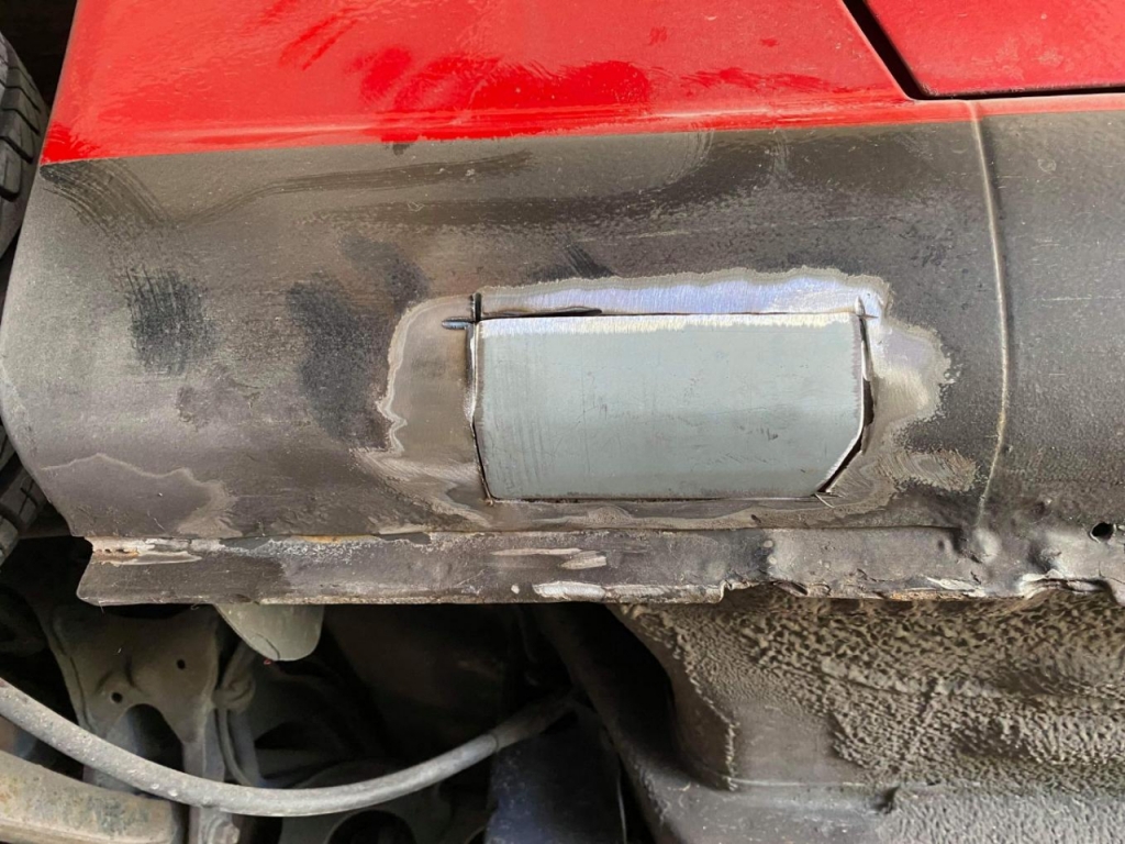

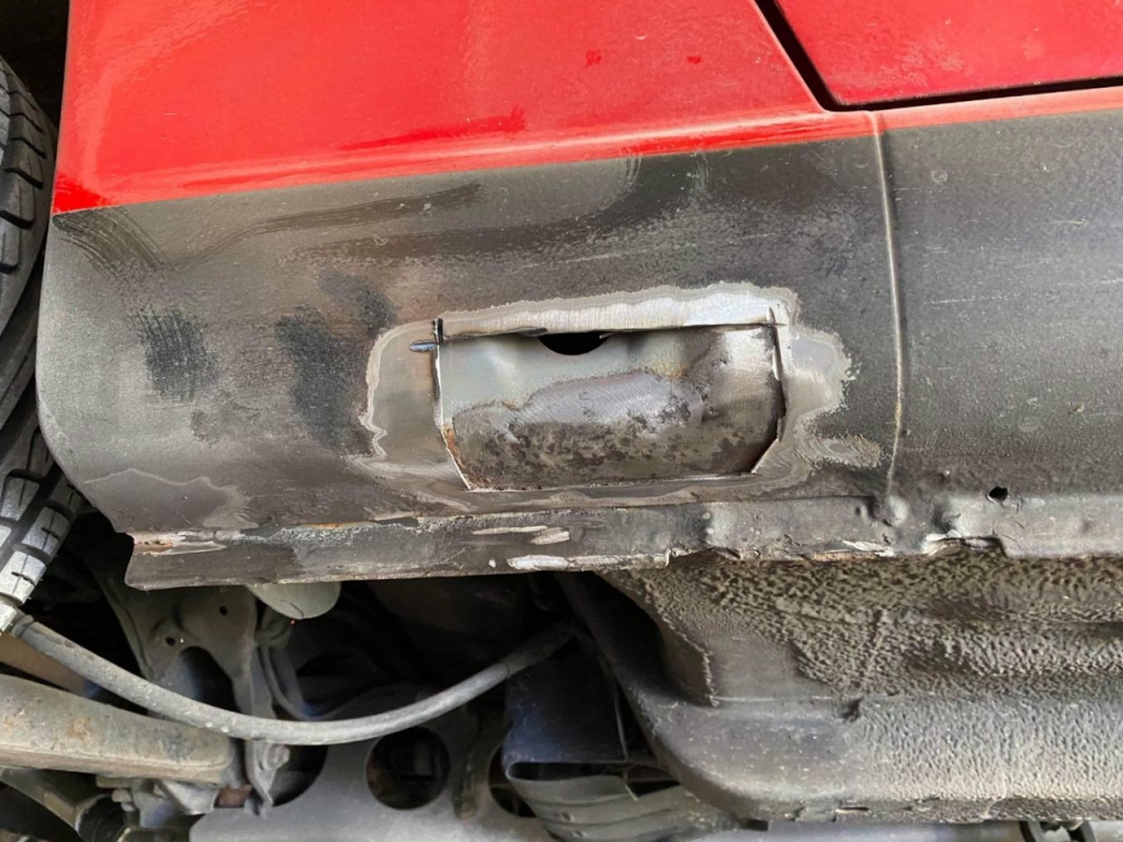

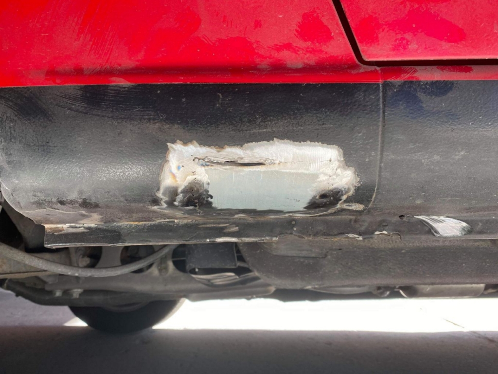

Voici des photos des réparations (bas de caisse) :
Dois-je fuir ou est-ce que ça vous paraît propre ? C'est "un ami carrossier" du vendeur qui s'est chargé de ces réparations.
Normalement je dois voir la belle ce dimanche, y'a t-il des endroits que je dois contrôler plus méticuleusement que d'autres chers amis ? (c'est valable pour ce modèle comme pour toutes les NA dans leur globalité).

Vu comme ça, ça a l'air bien fait.
Découpe large, suppression de la rouille sur la tôle derrière (j'aurais tartiné d'antirouille, là on ne sait pas), puis soudure d'une tôle neuve.
Le mec qui fait des photos du taf, c'est plutôt bon signe qu'il montre son travail. Mieux que celui qui te rend la voiture en disant "t'inquiète c'est réparé" mais qui ne dit pas ce qu'il a fait :D

Même avis que Steph. rien que le fait de prendre des photos, c'est bon signe. Pour être rassuré, tu peux passer un coup de tel au carrossier pour en savoir plus.
Et comme je te l'ai dit en MP, la rouille, même si c'est un gros problèmes sur les NA. Ce n'est pas rédhibitoires si surveillé et traité à temps. C'est une somme, mais ça se répare, et pas pour plus cher que le prix de l'auto. Surtout que les NA n'ont "que" le problème des bas de caisse et ailes, pas celui des longerons comme sur les NB.

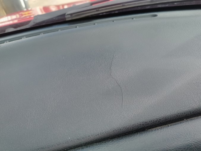

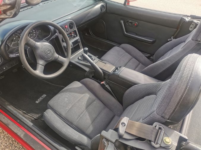

Une nouvelle fournée de photo de la belle rouge :
L'intérieur a l'air propre et la petite fissure sur le tableau de bord me paraît anecdotique à voir ce que vous en pensez :oui:

Franchement, les NA en bon état se font rare. Pour moi ça vaut le coup d'aller la voir !
Elle est importé ? La plaque française est toute récente.

Au vu du volant je pense que c'est un import aussi.
Mais sinon oui elle à l'air propre quand meme.
Par contre le tableau de bord il fait la tronche :D

Oui, en effet, c'est le bon "bas de gamme" qui n'était pas proposé en France. Mais on peut dire que c'est l'original de la NA japonaise de 89 :ricane: Dans tous les cas, un volant, surtout sans airbag, ça se change facilement.

Elle a quand même les vitres électriques ! :red:
Un volant neuf et en avant ! :faim:
