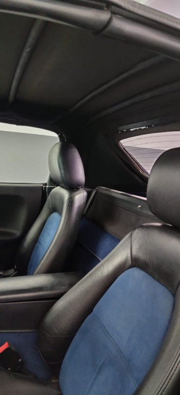

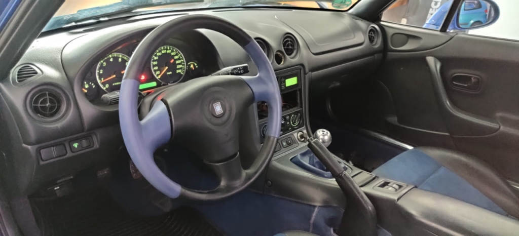

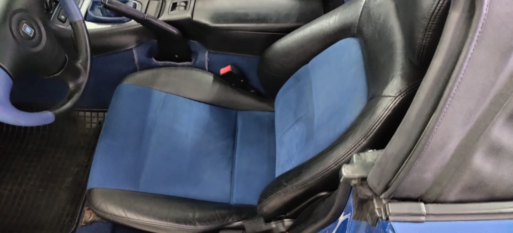

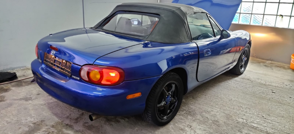

Cela ressemble à une 10AE mais jantes, volant, capote, pommeau de levier de vitesse ne sont pas d'origine. Il y a le badge numéroté (devant la portière conducteur) ?
Vas-y avec une caméra endoscopique pour les longerons, il faut que tu sois sûr de toi.

Merci, c'est ce genre de commentaires que j'attends :bien:
Comment vois tu que ce n'est pas un volant d'origine ?
Bizarrement il met que c'est une miracle dans l'annonce... Mais il doit pas connaître grand chose
Pas de badge sur le côté... Possible qu'il soit décollé ?
Tu penses que ce n'es pas une 10 ae ? Les jantes sont peintes mais y ressemble...

Regarde dans ma signature, la mienne est strictement d'origine (hors silencieux).
Volant bicolore il y en a peu mais dans ton cas il n'est pas bleu. La moquette bleue c'est exclusif à la 10AE à ma connaissance comme le soufflet de levier de vitesse.

Ca ressemble quand même fortement à une 10 AE. Elle a l'ar plutot en bon état, elle à l'intérieur spécifique (même si le bleu du volant a l'air d'avoir terni), la BAR avant, le soufflet de vitesse a pu être remplacé, les jantes ont été repeintes en noir.
Après Il faut valider que c'est une boite 6 et pour l'inspection: les longerons avants, les bas de caisses et les ailes arrières, la capote (qui a l'air un peu fatiguée). Il faut également soulever toutes les moquettes (dans le coffre également) pour voir si la voiture n'a pas tapé.

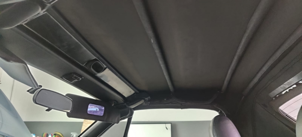

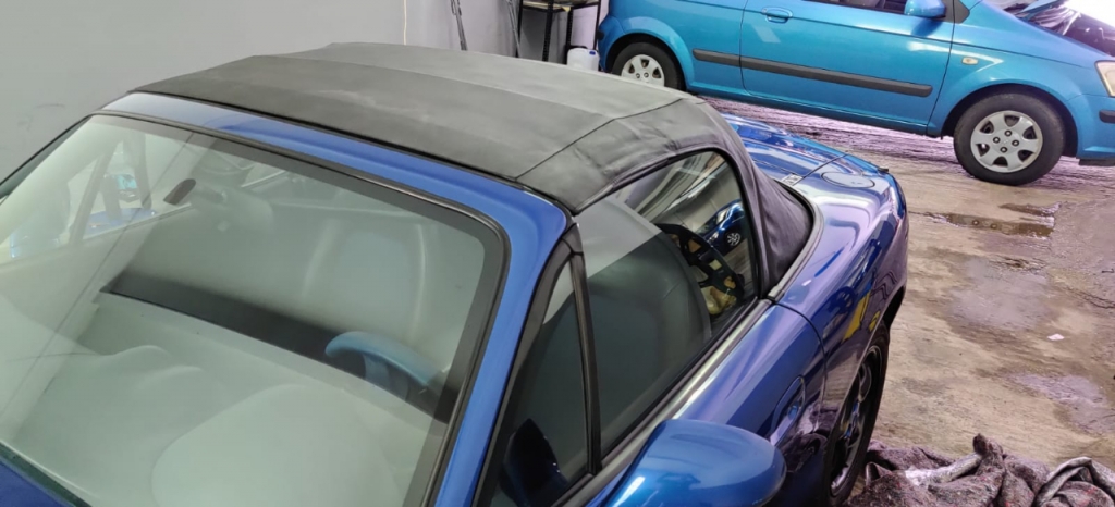

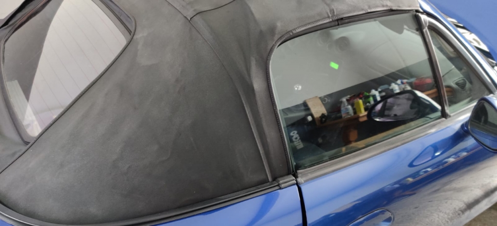

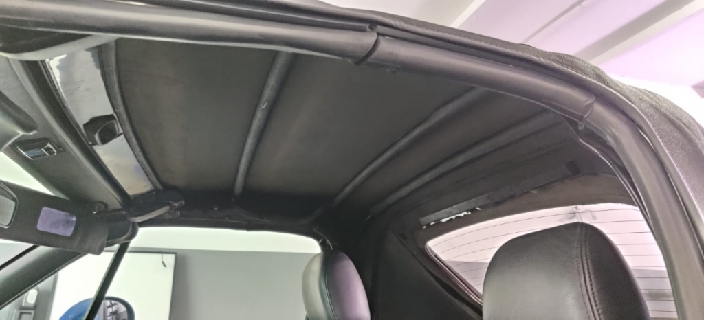

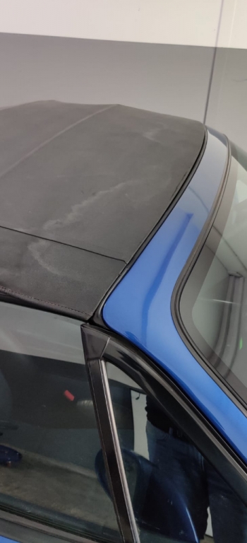

La vitre de la capote ne semble pas collée à la capote; à voir si c'est déchiré ou simplement décollé; prévoir la capote à changer au pire; et quitte à la changer, prendre une en Alpaga ;-)

C'est vrai que le volant n'est plus très bleu mais il l'est quand même. Ca m'étonnerait que des copies existent ?

J'ai aussi constaté la capote qui n'a pas l'air en bon état au niveau de la vitre arrière. Il faut compter combien pour une en alpaga ?

Pour moi c'est une 10t AE. De toutes façons, à ce prix-là, volant ou pas, capote ou pas, badge ou pas, jantes ounpas (en étant très patient tu en trouveras), FONCE ! Les Bilstein sont jaunes, la suspension sport est indiquée sur le petit autocollant dans la portière passager, et jette un coup d'oeil à bas de caisse et longerons... :D

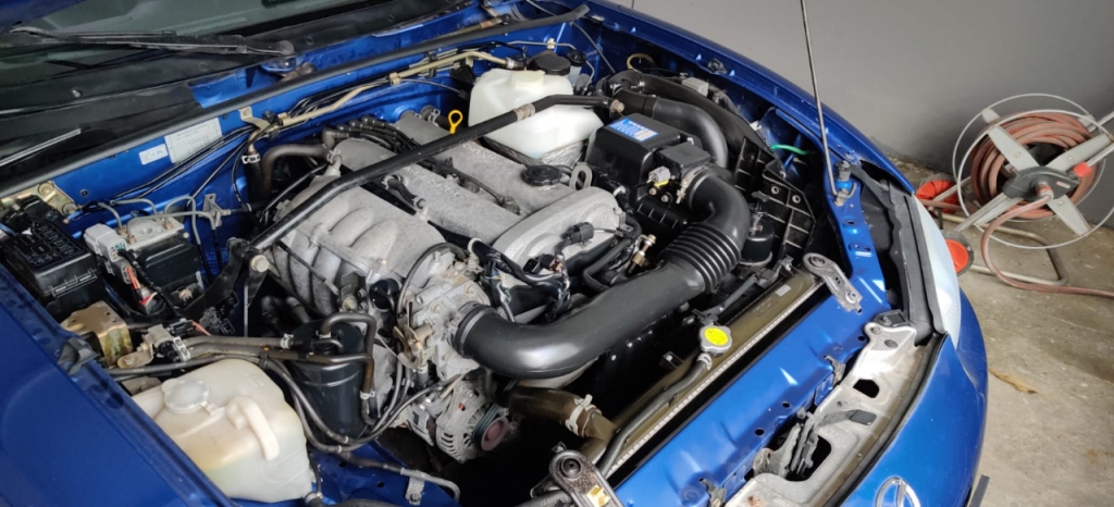

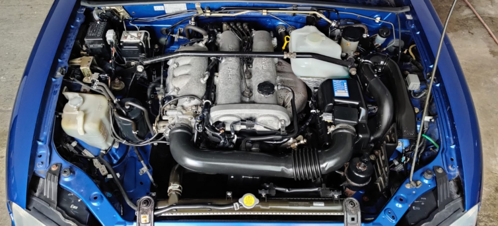

C'est probablement une 10AE (à 99%), la couleur est spécifique, et ça semble être sa couleur d'origine, la teinte est cohérente avec le compartiment moteur.
D'ailleurs ce dernier semble propre.
En défaut:
- Ce n'est pas la capote d'origine, normalement elle est bleue. Donc celle là est une capote de remplacement, plus très fraiche de surcroit. Bon, ça se remplace...
- Le pommeau de vitesse n'est plus celui d'origine, dommage mais bon...
- Les jantes sont normalement chromées, là elles sont peintes en noire. C'est une des spécificités des 10AE, dommage aussi.
- Le volant est bizarre, on dirait celui d'origine, mais la teinte est curieuse...
Une 10AE a forcément une boite 6, les amortos d'origine sont des Bilstein, et sont censés être jaunes. Après, qu'elle n'ait plus sa suspension d'origine après tout ce temps ne serait qu'à 1/2 surprenant, mais à miniam, on fait l'effort de les remplacer par de l'équivalent, savoir des Bilstein B6, eux aussi jaunes.
Elle doit avoir un logo sous le cligno AVG avec un numéro xxxx/7500. Il a pu se perdre avec le temps, mais là aussi c'est dommage pour l'aspect collector.
Parce qu'une 10AE sans ses jantes, sans sa capote, sans son pommeau, sans son logo, ça commence à faire beaucoup, même si ça n'en fait pas une mauvaise bagnole pour autant.
