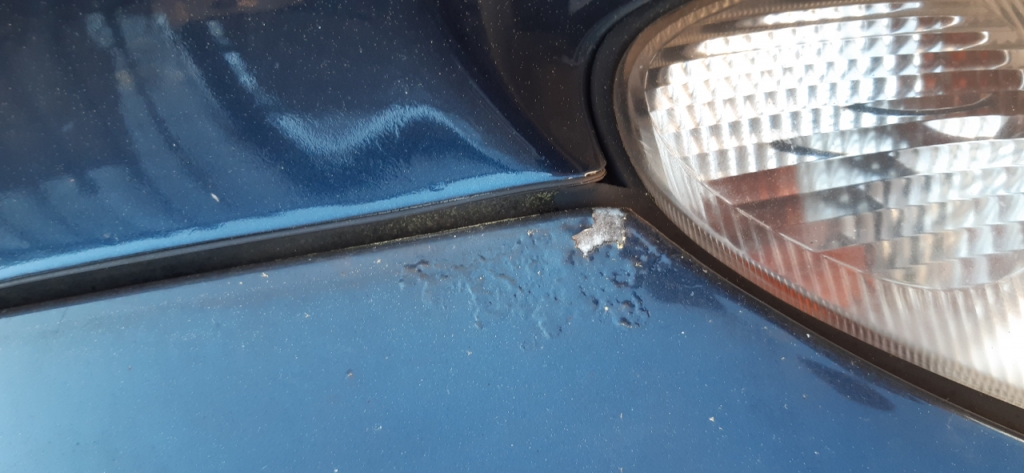

Stephane a écrit :
En photo elle semble belle. Et peu kilométrée :etonne: :etonne:
Ca fait - de 2000km/an, c'est peu... A voir le type d'usage, compliqué à savoir... Plutôt une balade chaque mois, ou elle a pu faire ses 44.000km les 3 premières années, puis passer le reste sous bâche, ce qui n'est pas forcément top. Ca reste du Japonais, mais l'immobilisation de (très) longue durée n'est pas forcément idéale.
Pour la corrosion sur le capot, ça n'en et pas vraiment, mais une réaction de l'aluminium. un impact de gravillon fait sauter la peinture (pas épaisse chez Mazda), et voilà.
Moi j'veux bien que ce soit pas de la corrosion mais dans mon cas ça y ressemble tout de même beaucoup :D

J'ai EXACTEMENT la même chose sur le capot ma verte.
C'est de l'Alumine, donc pas vraiment de la corrosion au sens où on l'entend, à savoir de l'oxyde de fer.
https://www.futura-sciences.com/science ... ine-16690/
A noter qu'une fois cette cloque apparue, ça semble faire une couche protectrice qui justement protège ce qu'il y a en dessous. A l'inverse de la rouille qui continue à se propager.

On va pas se lancer dans un cours de physico chimie mais je suis un peu au courant de ce que c'est que l'alumine, c'est un résultat de l'oxydation de l'aluminium , donc c'est bien une sorte de corrosion sauf qu'ici il n'y a pas de fer. L'aluminium rouille je crois mais l'alumine qui est le résultat de cette oxydation fait rapidement une couche de surface qui protège le métal de l'oxygène ce qui bloque la réaction , je crois qu'on appelle ça la passivation.
Bref, c'est pas la question, moi ce que j'aimerais comprendre c'est pourquoi ça prend là et pas ailleurs. Il y a peut un pli du métal dans ce coin, un serti qui fait piège à eau et qui favorise la corrosion.

Je pencherais plutôt pour un éclat de peinture (à cause d'un gravillon par exemple), puis oxydation.
Mais la proximité immédiate de nos 2 cas est quand même intrigante :?
