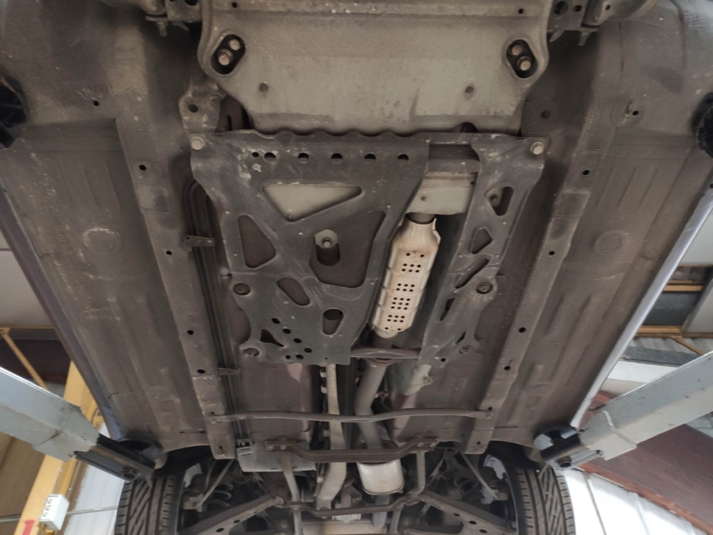

Ces dessous sont ils chics :) ?

Ça a l'air très propre !
Message Publié : Jeu 9 Déc 2021, 11:07
Message(s) : 25657
A la vache oui, elle est belle celle là :o :o

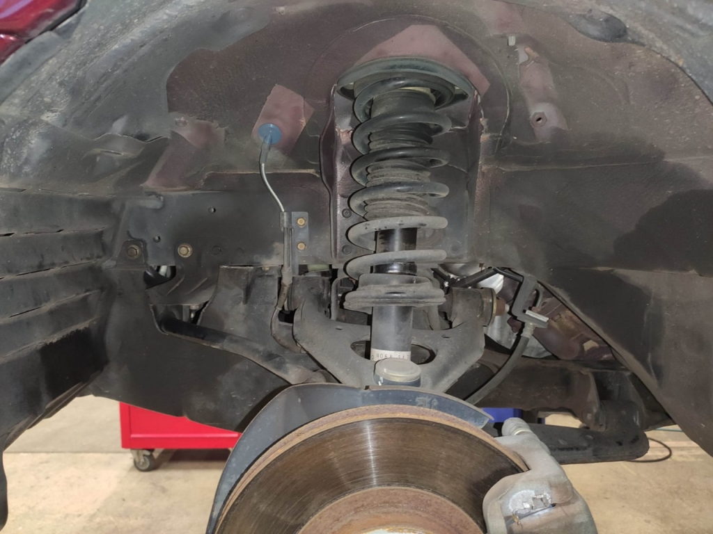

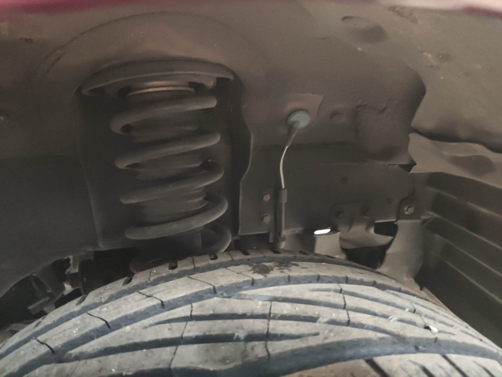

La visserie des renforts sous châssis est nickel! Même chose pour les vis qui tiennent le capteur ABS, ou la plaque de protection moteur.
C'est un bon indice :bien: :bien: :bien:

top!! on mangerait presque dessus!
Hello Stef !
Saurais-tu st a quoi correspond la plaque sur la 2eme photo du post ci-dessus autour du catalyseur ?
Il semblerait que je ne l’ai pas sur ma voiture …
A partir de 2003-2004 (mais plutôt 2004), Mazda a mis des renforts châssis. Même chose pour la barre à l'arrière, toutes ne l'ont pas. Ca allait avec le "châssis sport" qui, si je ne m'abuse, incluait aussi les "big brakes" (Même si cette option a toujours été +/- un mystère). Attention, ça n'est pas des étriers 8 pistons de compèt hein :D c'est juste les disques qui sont un peu plus grands.
Donc la photo est probablement une des dernières NBFL
Message Publié : Ven 10 Déc 2021, 10:12
Message(s) : 4687
Je confirme, la mienne a tout comme sur cette photo
