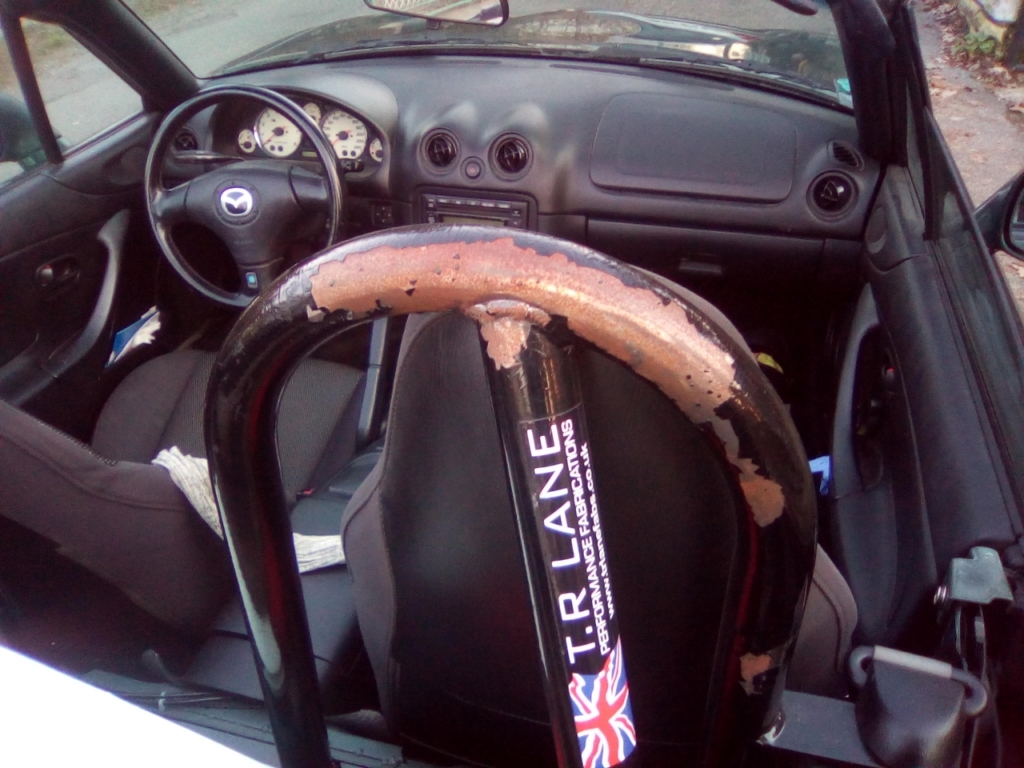

Ok, t'aurais une référence d'un modèle sympa d'un vrai roll bar ?
Le roll-bar TR Lane, spécial pour les NB/NBFL ;) : Image :x

Perso, le style bar, je ne le mettrais pas, ça alourdit inutilement la ligne à mon gout.
