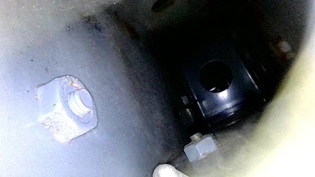

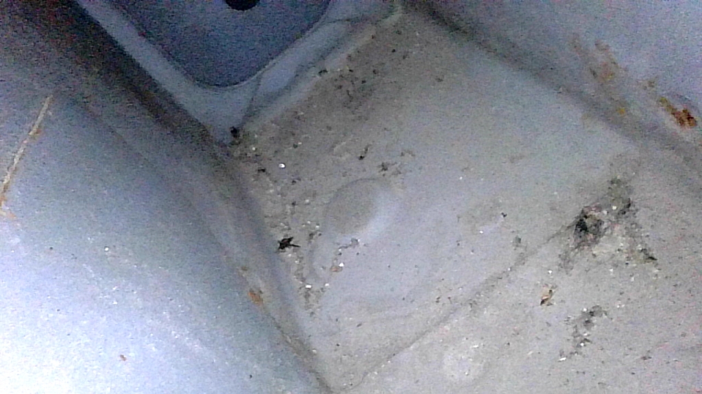

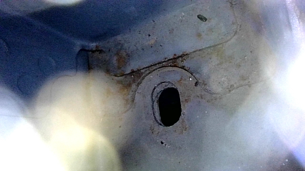

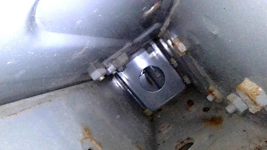

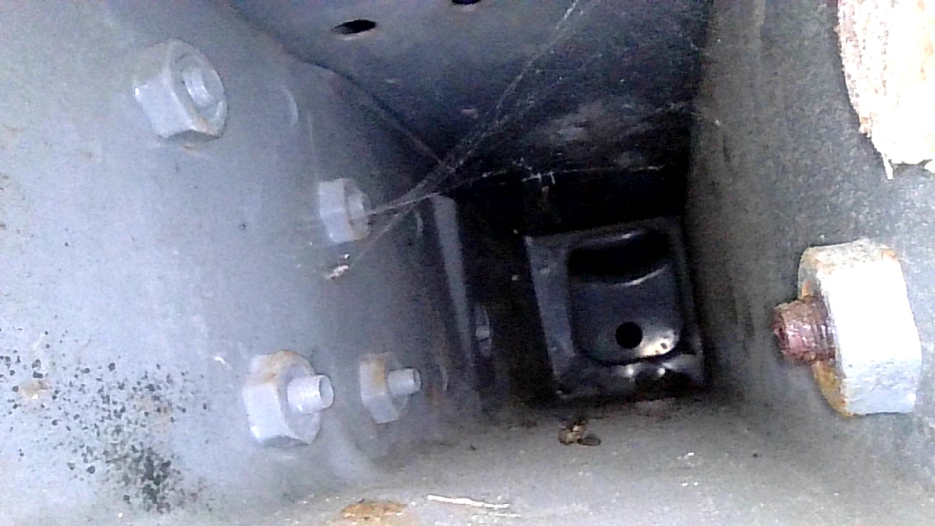

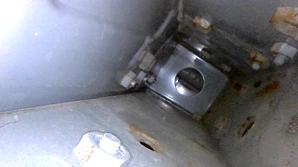

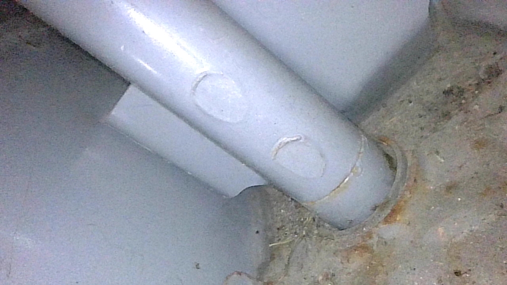

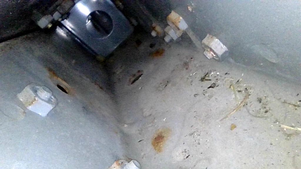

Hello :hello:
J'ai la joie de vous annoncer que je me suis porté acquéreur de la petite miata le vendredi 7 juillet 2022.

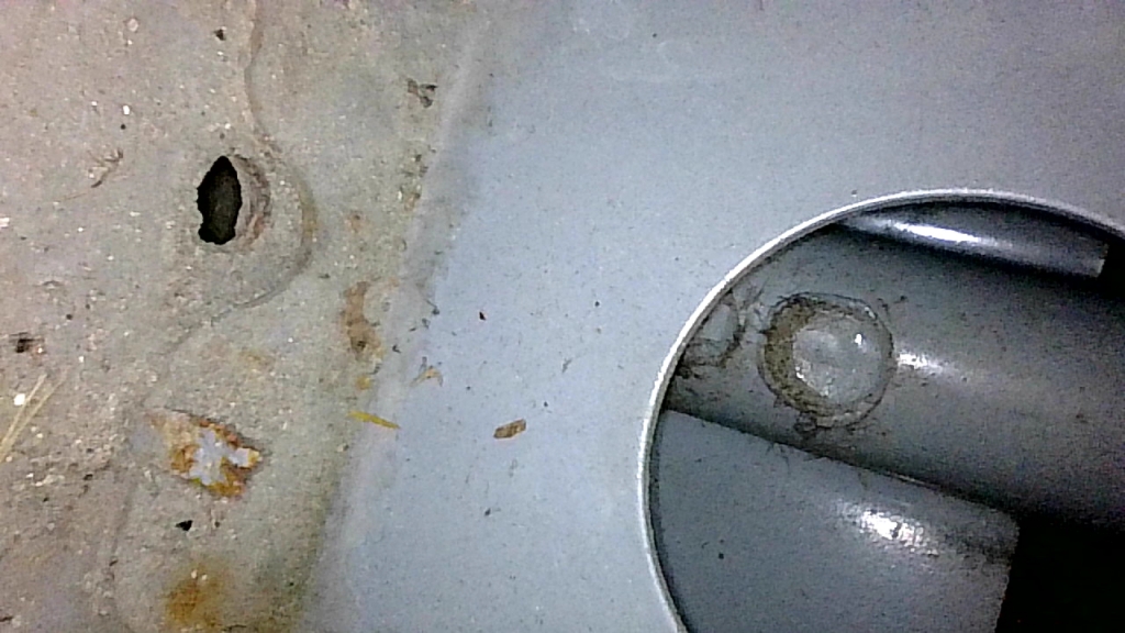

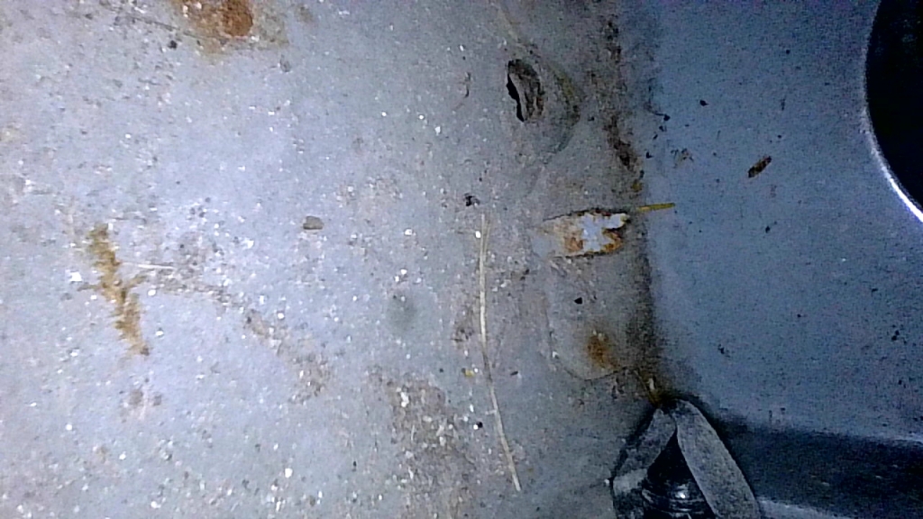

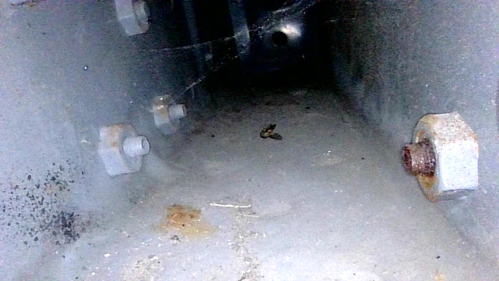

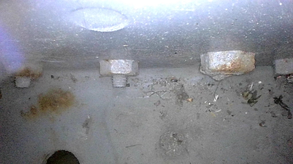

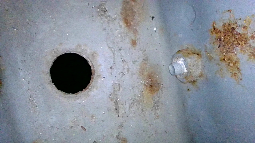

Comme vous pouvez le constater sur les photos ci-dessus, je n'ai pas eu trop de biscuit pour négocier d'avantage le prix, les longerons étant dans un état plus que correct :jap:

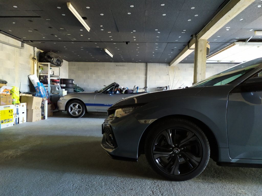

Au garage avec sa grande sœur :love2:

jolie nbfl :hello:
protège vite tes longerons et bas de caisse avec du dinitrol .
pour le lève vitre il faut mètre de la graisse blanche dans les rails de la porte, regarde, il y a des vidéos sur le net.

Ne tarde pas trop à dévorer les tutos sur le traitement interne des longerons :D

bien joué, prix tres correct et beaux longerons ;)

Yes, à priori bel achat.
Les longerons sont en effet très corrects, pas neufs évidemment, mais un coup de Dinitrol ML pour neutraliser la rouille présente, puis un coup de Dinitrol 1000 pour la finition et sceller définitivement (ou presque) le tout

J'osais pas en voyant les photos des longerons, maintenant je peux :D ils sont pas neufs en effet, à protéger sans tarder, mais on n'en voit quand même plus beaucoup d'origine en aussi bon état. :oui:
