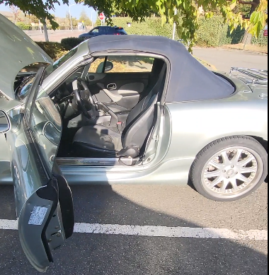

Silver blue = SSP, soit grise à capote bleue, soit bleue à capote grise. http://www.auto-pub.net/ASL/series_lim_ ... lues_D.htm
Extérieurement le longeron en photo a l'air bon.
Si ça tire un peu au freinage ça peut être un étrier grippé.

je viens de vérifier et j'avais pas fait gaffe mais j'ai bien l'impression que la capote est bleue comme sur la page dont tu m'as envoyé le lien :bien: (dans mon esprit la capote était noire)
Photo de la capote :
à ton avis, c'est bien une Silver Blue ?
