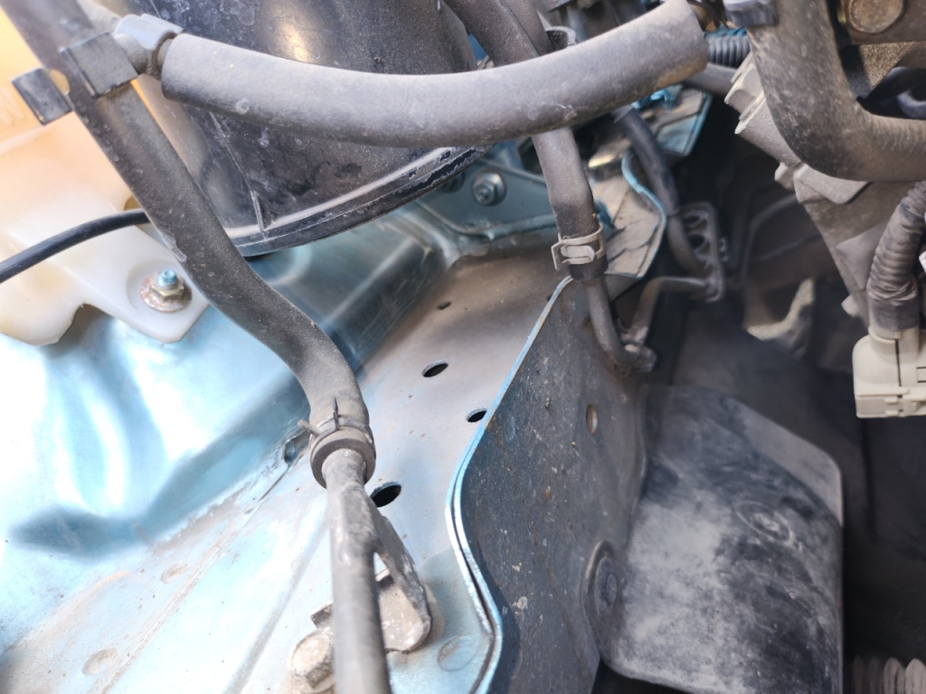

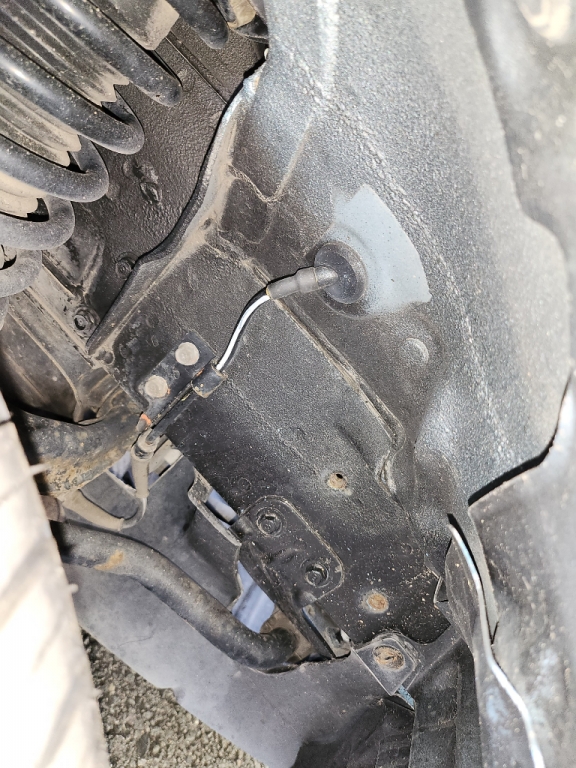

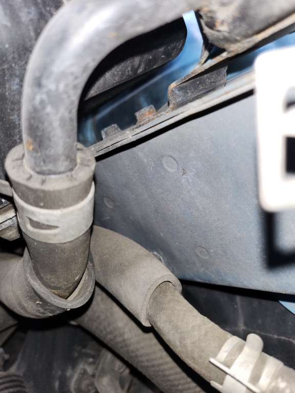

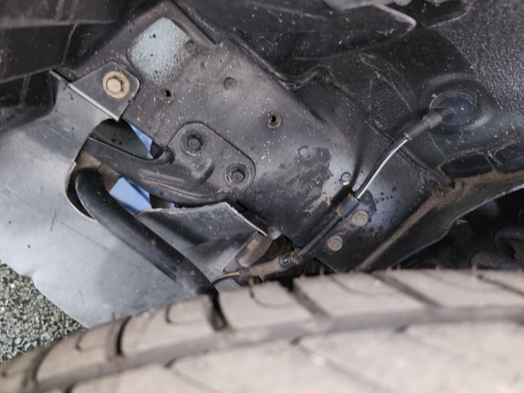

Ouai je sais que c'est le problème principale de la NB ... Le vendeur à réussi à me prendre quelques photos des longerons, mais pas avec un endoscope. Les voici
Je n'ai pas trop de point de comparaisons ... l'extérieur vous semble correcte ?
J'ai commandé un endoscope mais bon ... j'ai besoin d'avis d'ici à ce que j'aille voir la voiture ...
Merci en tous cas !

Ces photos sont plutôt encourageantes ! Quand c'est pas bon, même les têtes de vis sont attaquées. Là c'est très propre, mais à confirmer ...

Sur la dernière photo le revêtement ne me semble pas d'origine :sic:

C'est ce que je me demandé ... j'ai demandé au vendeur s'il y avait eu une réparation à ce niveau il me dit que non ... Si d'autre personne on un avis la dessus :?

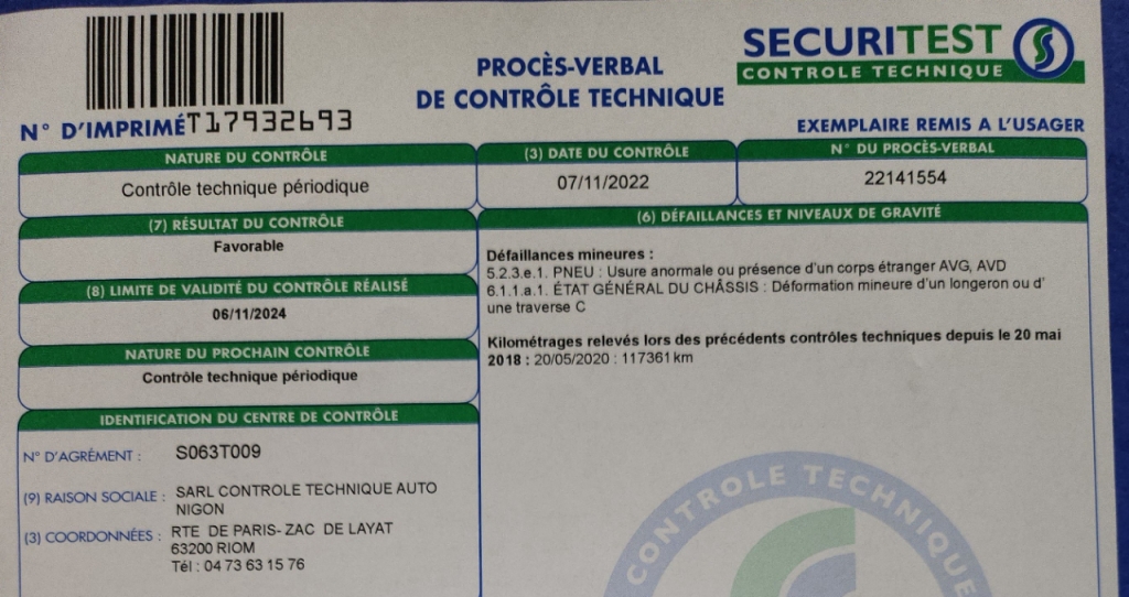

Pour continuer dans mes questions concernant la voiture, j'ai demandé le dernier contrôle technique ...
Les pneus ont étés changés depuis mais il y a ça en défaut mineur :
D'après le proprio, elle n'aurai que "frotté" un trottoir, mais il ne m'a pas envoyé de photo ... La voiture est à plus de 6h de route et j'aimerai ne pas me déplacer pour rien :ttt:
Vous pensez que c'est important à prendre en compte ?
Merci :?

A mon avis, ce n'est pas un longeron, c'est un cache métallique situé le long des bas de caisse qui se déforme facilement... Pour déformer un longeron, ben faut prendre un arbre, et un costaud... ;)

Hum :sic: le "C" signifie "centre", donc a priori il ne s'agit ni des longerons moteur, ni des fameux "U en tôle fine" qui prennent si facilement des gnons.
Ça va pas être évident maintenant de savoir à distance de quoi il retourne, en supposant que le proprio lui-même ait fait la démarche de se renseigner auprès du CT. :tantpis:
Si jamais il sait, une photo s'impose. Sinon, perso je m'arrêterais pas à ça, quitte une fois sur place à retourner au CT concerné pour qu'il me remontre, et/ou faire demi-tour si jamais il y avait un gros loup, genre traverse avant pliée suite à un choc frontal. :oui:
