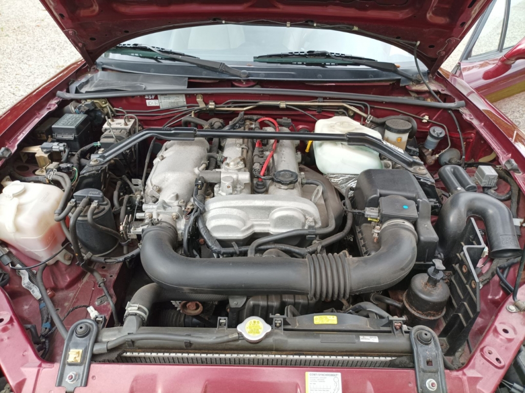

Dernières nouvelles :
1. Le contrôle technique me dit que ce n'est "que de surface", à vérifier.
2. La propriétaire a pu me prendre des photos de la baie moteur, que voici :
3. J'ai décidé d'y aller samedi pour voir, on croise les doigts !
N'hésitez pas à faire vos commentaires, je lirai tout ça sagement !
