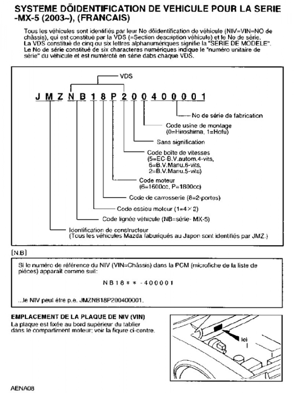

Message(s) : 3028
Stephane a écrit :
Je ne sais pas comment ça marche techniquement, mais juste avec le VIN on avait bien le pays de destination, le moteur, la boite, la couleur intérieure/extérieure, et même certaines options/équipements, comme le "châssis sport", etc etc...
Rien qu'avec le VIN impossible d'avoir le pays de destination mais juste l'usine de production et sûrement pas le type et la couleur de la sellerie et de carrosserie
ni même le type de châssis et les options et équipements sans avoir accès au complément du code.
C'est sûr à 200% :oui:
Par contre, pour le reste, je suis d'accord, ça peut être interprété si on a la légende qui va bien et trouver le moteur et la boîte. :oui:
Exemple, celle des NB mais la forme du code reste quasiment identique quelque soit la Mazda du moins sur le Vieux Continent.
Voici un exemple de code complet d'une NB lambda.
JMZNB186200------ATNC34EAF18JNB019991007
*: vous l'aurez compris, les pointillés, c'est l'emplacement du numéro de série! :aie:

Je suis désolé, mais j'insiste :oui:
viewtopic.php?f=13&t=46061&p=16265639&#p16265639
On a utilisé ce site plusieurs fois pour tenter d'identifier des séries spéciales, comme celle laser Blue de Harry, qui ne devait PAS être dispo en France, mais le site a bien précisé que c'était le pays de destination, et il s'est avéré qu'il avait raison: c'était une commande spéciale.

Et bien oui, comme je le disais, les sites comme ceux-là s'ils arrivent à sortir autant de données, c'est qu'ils ont la base de donnée entière.
Et donc lorsque tu recherches juste à ton niveau un VIN, le site lui fait la correspondance avec sa base de donnée complète afin de te donner toutes les informations dont tu fais mention. :oui:
Le numéro de VIN dans l'état comme il est gravé sur la Mx-5 ne permet pas d'obtenir autant d'info.
CF notre discussion sur un sujet sur les NB :P
C'était là => Ce qui manque vraiment à la MX5.
Je suis sûr à 200% de ce que je raconte sinon je ne dirais rien sur le sujet. :jap:

Oui, en fait on est d'accord :ricane:
Le VIN seul ne code pas beaucoup d'infos, mais avec lui on peut trouver les infos sur des sites qui pointent vers d'autres bases, en effet.
