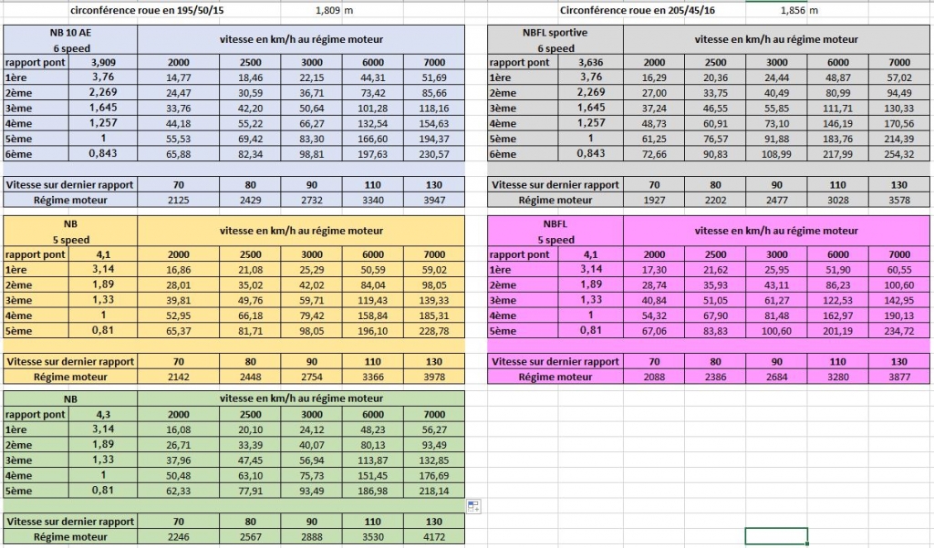

Pour le rapport de pont de celle de ma soeur qui est une 1,8L, je n'ai rien de certain, je sais juste que quand je suis à pile 80, le compte tour indique 2500 rpm et vu comment la caisse à la pêche pour un 140 atmo, je ne serai pas surpris que ce soit un 4,3. On peut rouler en 5 à 50 :cyp:
J'ai repris mon tableau, j'ai ajouter les rpm théoriques par rapport aux vitesses courantes d'utilisation sur le dernier rapport.

Attention à tes valeurs. Car sur le pont 4.3 le régime moteur devrait être plus élevé qu'en 4.1 à vitesse / rapport égal.
Je récupère ma MX5 ce soir je vérifierai à quelle vitesse je suis à 2500tr/mn en 5.

Effectivement, j'ai voulu inverser les tableaux pour aller du rapport de pont le plus court vers le plus long et les calculs n'avaient pas suivi :aie:
C'est corrigé, c'est bon normalement.
Ok tu nous donneras ton régime en 5ème à 80 :bien:
