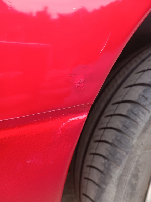

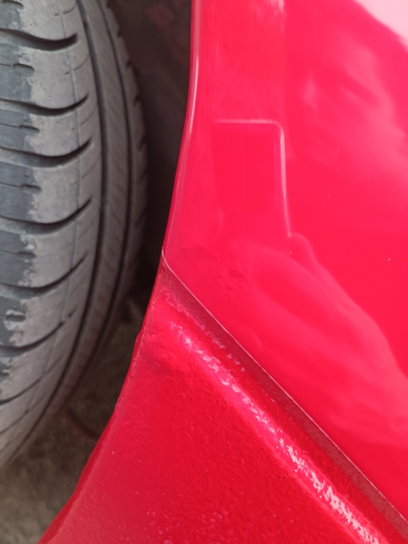

Hello des avis sur ce point de rouille sur les ailes ? C'est comme ça depuis 3 ans donc des soucis à se faire ? Pour combien de frais pour reprendre ça si jamais ? Merci à vous

Arf... La ligne entre l'anti gravillon et la carrosserie est trop nette, ce qui signifie que ça a déjà été refait (mal, visiblement).
Les cloques ne sont pas rassurantes, mais ce qui est pire, on le voit (à peine) sur ta première photo : c'est que la feuillure à l'intérieur de l'aile commence à se décoller entre les points de soudure.
Bref, ce n'est pas bon signe [mode euphémisme off]
C'est le vendeur qui te dit que ça n'a pas bougé depuis 3 ans ???

Je confirme, mal réparé, maquillé et ça commence à rouiller de nouveau. Prévoit de tout refaire. Ça dépends du prix de vente de la voiture, mais prévoit un gros billet pour réparer

Je dirais pas mal réparé, mais plutôt une réparation ancienne.
La partie inferieure a été changée , et la rouille part sur la partie supérieure non changée ( et non atteinte à l’époque )

C'est simple : il ment. Quand ça commence, ça ne s'arrête pas comme ça ! A part chez les Baisounours :roll:
Il y en a pour quelques milliers d'€uros de carrosserie
Avec ce kilométrage, pour une 90cv, je passerai mon chemin, mais bon, c'est vous qui voyez :tantpis:

Je sais que t'es pas forcément d'accord mais c'est pas grave, moi c'est quand on zoom et ça qui me fait dire que ça pue
La différence de couleur autour de la cloque plus la fissure blanche au dessus me fait penser à du mastic, un petit coup d'aimant dans le coin pourrait aider.
C'est peut être pas un maquillage mais peut-être vraiment une réparation cheap qui a empiré, mais dans tous les cas, se dire que ça ne va pas empirer c'est une erreur, ça va évoluer, ça va continuer de rouiller et il faudra refaire de la carrosserie.
Le positionnement prix est pour moi pas bon pour une 90cv avec des réparations, mais vu les prix actuels......
