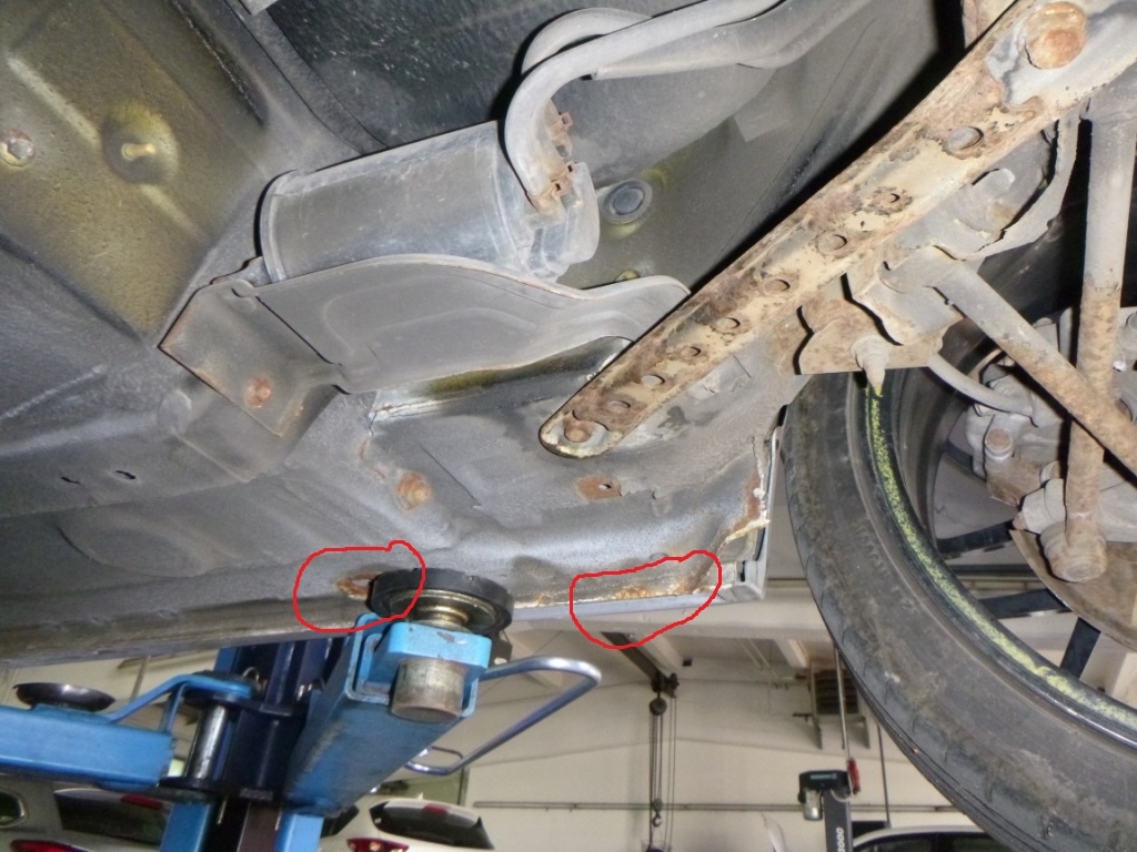

Stephane a écrit :
C'est très moche, mais contrairement aux NA/NB/NBFL, ce n'est pas structurel. Mais ça fait suer sur une voiture récente à + de 15000€ :tantpis:
je suis du même avis que toi Stephane: à ce prix les dessous doivent être propres

MHI a écrit :
Pour moi, les traverses de train arrière sont bien trop attaqué pour ne pas être changé.
Il faut juste la référence NE51-28-E90 x2 et 6 vis 9946-61-225. Tant qu'à faire, il serait dommage de changer les traverses sans y mettre des vis neuves!!!!
Pour le reste, ce n'est pas beau mais ça se traite.
Par contre, il ne faut pas oublier le traitement des points de fixation des renforts de pare-choc avant et arrière tant qu'à faire bien mais aussi le traitement des corps creux pour être serein un bon moment.

Salut olivier :hello:
Moi je m'inquiéterai plus pour les bas de caisse et le manque de bouchons.
Les tirants cela se ponce et les traverses cela se remplace en 2 minutes.
Si tu as les références des bouchons, je suis preneur :oui:

Olivier, MHI en effet en regardant dans le détail y'a quand même des zones attaquée qui ne devrait pas l'être.
MHI, tu es particulièrement regardant c'est franchement un bon point !
