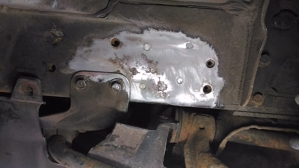

Pour les longerons, rien de bien méchant, la corrosion est vraiment très localisée:
J'ai frappé de toutes mes forces au marteau et le longeron n'a pas bougé
J'ai donc mis un coup de disque à meuler et voila ce que cela donne:
J'ai également mis un coup de foret en plein milieu de la zone touchée, et de beau copeaux de métal sont sortis. J'ai mis la caméra endoscopique, et l'intérieur est en bon état.
Du coup, je ne me fais pas de soucis.
J'ai mis un coup de peinture et de blaxon pour protéger en attendant que je face les travaux (nov dec)
Au programme, démontage du par choc avant pour accéder aux longerons par l'avant, perçage si jamais il n'est pas débouchant, puis traitement avec OT rouille si rouille présente, puis peinture puis cire pour corps creux!!
EN attendant les travaux, la voiture dort bien au chaud au garage te ne sort pas lorsqu'il pleut!!
