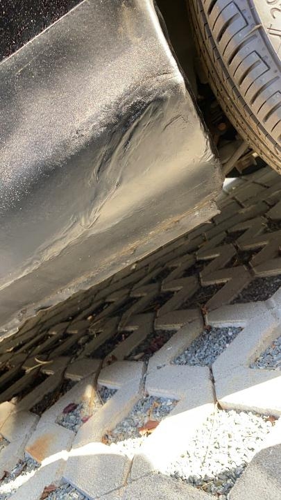

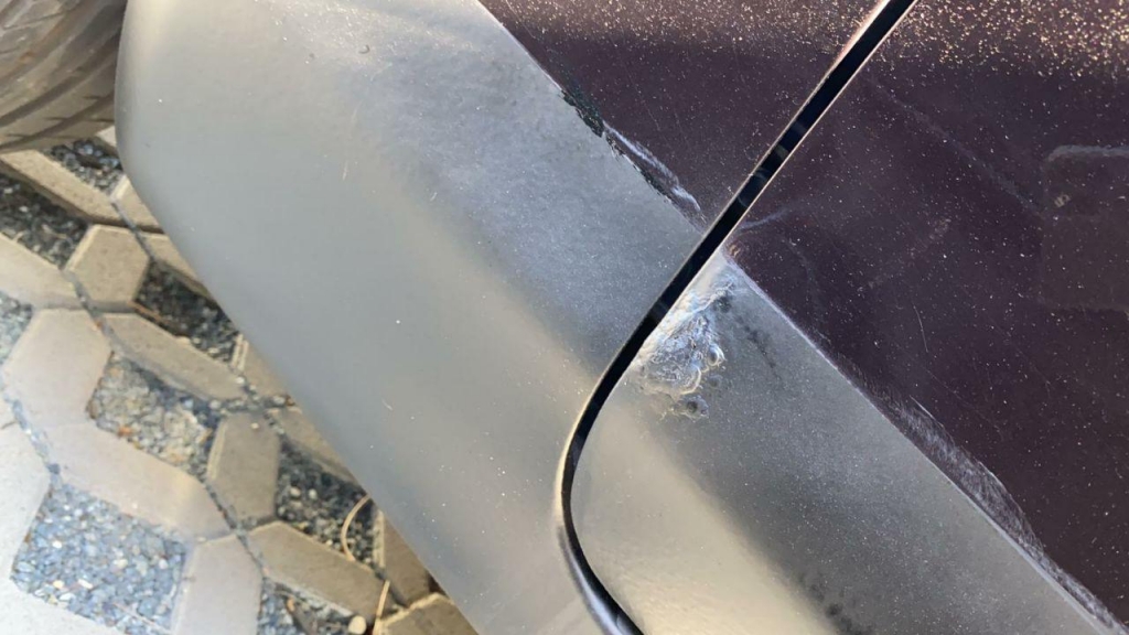

Bonsoir,
Toujours dans mes recherches... j'ai une belle NBFL allemande de 2005 dans le viseur mais ....
Vu le prix je peux avoir une marge pour une remise en état... mais comment chiffrer ?
En gros elle me revient à 6000€ avant négo et travaux : 2005, 1,8 145CV, noire, 160.000km cuir crème volant/pommeau/Frein à main bois ...
Qu'en pensez vous ?
Message Publié : Sam 19 Sep 2020, 19:53
Message(s) : 1694
Elle a l'air d'avoir déjà été refaite, et mal refaite... Presque comme un certain garage de mx5 à Tourcoing :ptdr:

Message Publié : Sam 19 Sep 2020, 19:57
Message(s) : 4862
Gants mapa
Message Publié : Sam 19 Sep 2020, 20:12
Message(s) : 6444
Localisation : Pampa rennaise
:vomi:
Le grand coup de truelle dans le mastic et les traces de ponceuse sur la portière, c'est quand même collector, y'en a qui doutent de rien... :etonne:
Comment chiffrer ? Tout est bon à refaire donc comme si rien n'avait été fait, avec une réduc en plus pour la galère supplémentaire de nettoyer tout ça :aie:

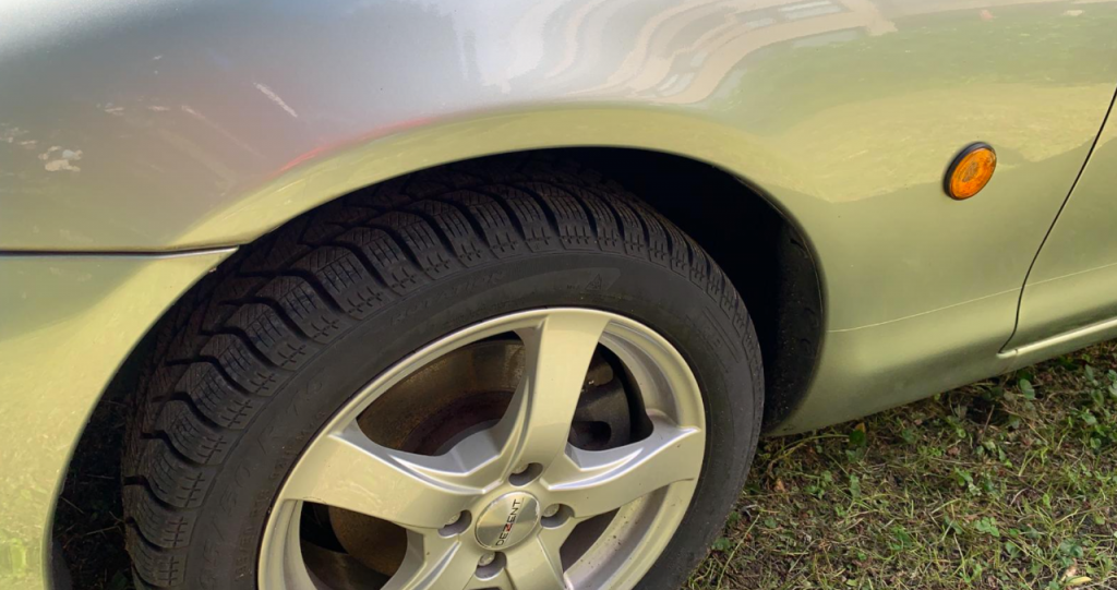

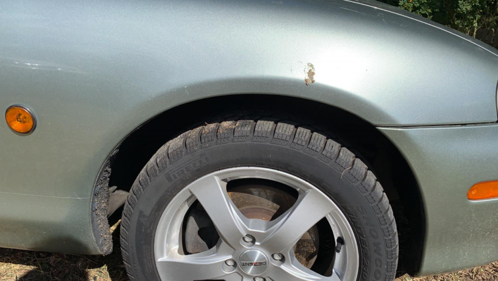

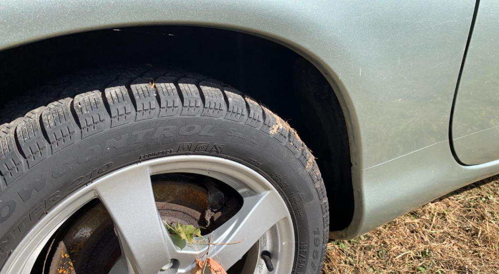

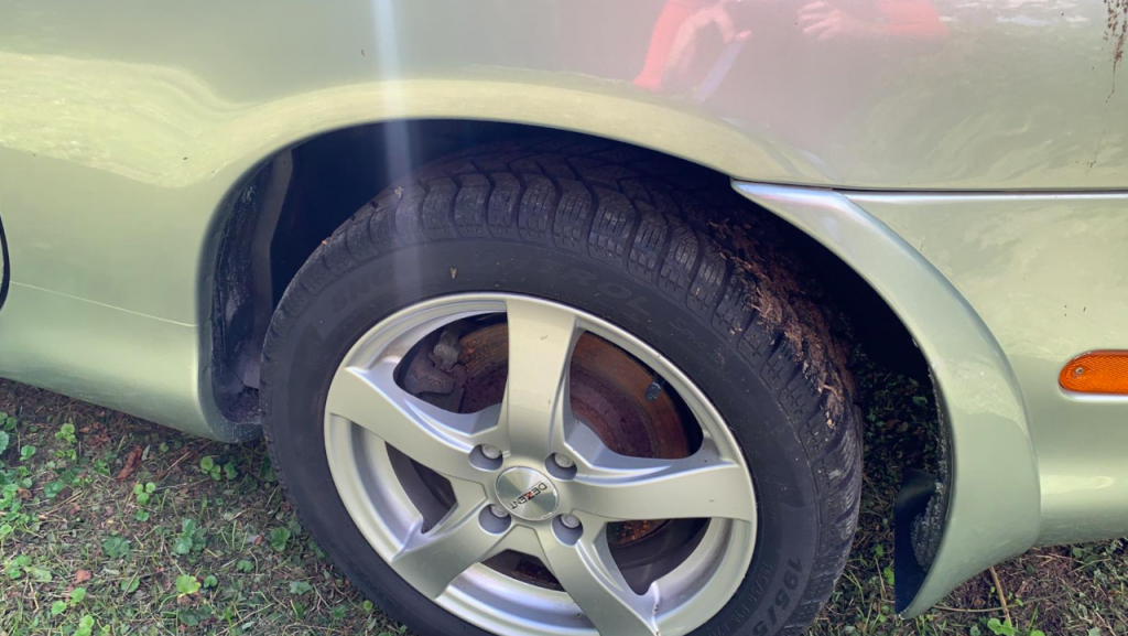

Nouvelle demande d'avis Messieurs svp :
Je me tate sur une NBFL 2003. Voici les photos des bdc / ailes fournis par le vendeur :
Ca m'a l'air clair pour une fois. Juste le prix qui me freine mais bon ... en gros 8000e,1,8 145vc, 1ère main, 2003, 50.000km. Non négociable.
Votre avis ?
Votre avis ?
Vu comme ça elle a l'air chouette.
Et je ne sais pas si c'est l'appareil photo, mon écran, mes yeux ou les 3, mais la couleur semble différente d'un simple gris métal. Ca pourrait être un "Cerrion Silver", couleur spécifique à la série spéciale Twins.
Auquel cas ça mérite (pour moi) une légère plus-value. Si c'est ça, elle est supposée avoir l'intérieur bleu.
A la réserve près que si c'est bien une "Twins" (ou un autre nom dans un autre pays, que j'ai oublié), elle n'a pas les bonnes jantes :)
