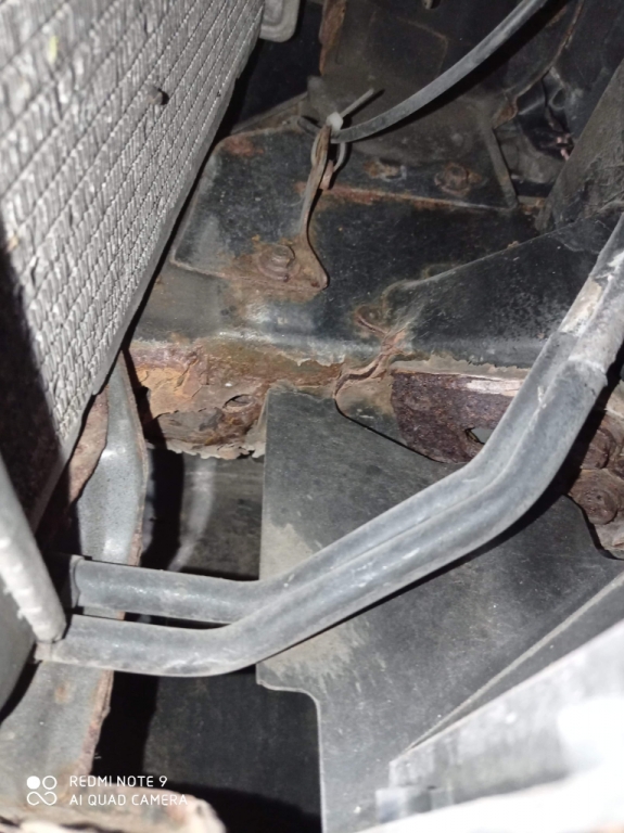

Un mec sur un groupe Facebook vend une NB 1.6 de 2000 avec 96 000km pour 2500€, ça t'intéresserait ? Il y a les bas de caisses, les ailes arrières et un longeron avant à refaire.

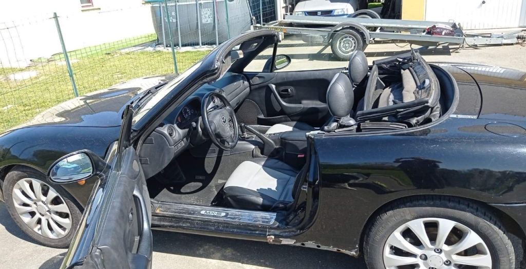

C'est 2500€ trop cher :)
Blague à part, y a du taf, mais ça peut être une base de restauration à condition de (très bien) bricoler soi même...
- Le bas de caisse gauche a déjà été découpé (ça évite les mauvaises surprises), c'est rouillé mais rien de méchant.
- Le droit est bizarre, pour moi c'est de la rouille qui pousse du mastic, c'est que ça a déjà été (mal) réparé.
- Le longeron est complétement mort :aie: :aie: vu sa tronche il est certain à 99,999% que l'autre soit dans le même état
- L'intérieur est complétement cuit par le soleil :o Le centre du volant, la contre porte droite, l'accoudoir, le cendrier sont devenus grisâtres.
On dirait presque une voiture venant d'Italie ou d'Espagne qui serait restée garée Top Down en plein cagnard des années :etonne: Mais c'est +/- incompatible avec son état de corrosion.
Ou alors le moteur à 96.000km et la caisse beaucoup plus.

Je pense aussi que ça a déjà été bricolé à droite, ça a sûrement empiré les choses d'ailleurs.
Tu as raison c'est vraiment curieux que l'intérieur soit cramé et l'extérieur soit rouillé, c'est un peu un cumul d'inconvénients :aie:
Ou bien elle roulait dans la Méditerranée :D

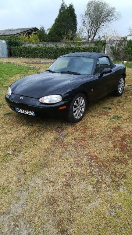

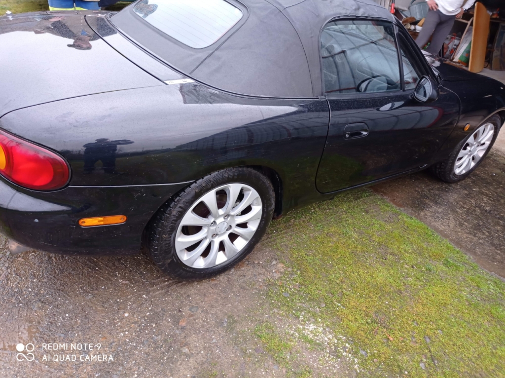

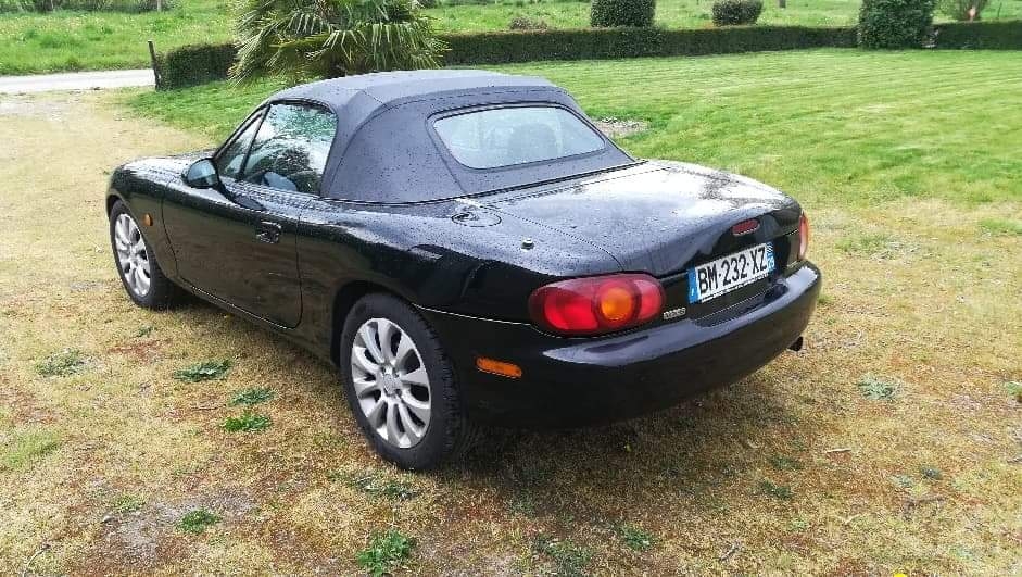

Voici une annonce intéressante que je viens de trouver sur Leboncoin : https://www.leboncoin.fr/voitures/1975430625.htm
Ce n’est pas un peu bizarre d’avoir des problèmes de joint de culasse après l’avoir fait changer par un pro et ne pas lui faire refaire la réparation ?
Message Publié : Lun 3 Mai 2021, 09:17
Message(s) : 25626
Non, jantes refaites par un pro, à priori pas le reste.
Et "plus le temps de m'en occuper", je pense que le gars l'a fait lui même

Si tout le reste est nickel, ça pourrait être une belle occasion ....... dommage qu'elle est si loin, parce qu'il te faudra un plateau pour la ramener ....... :tantpis:
