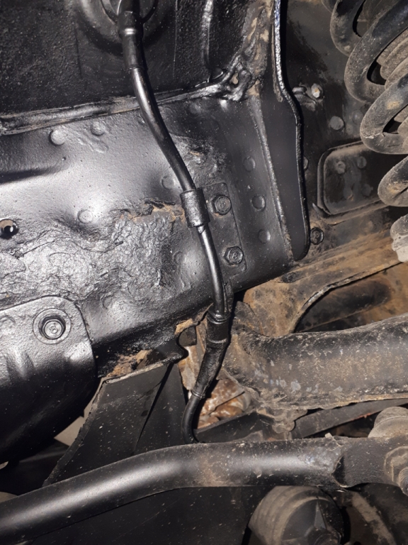

Les gros défauts pour moi
La capote est morte
Bas de caisse arrière droit un peu pourri. On dirait qu'un bout de tôle à été ressoudé et à côté c'est mastiqué
Par choc avant, la peinture est écaillée, il a du prendre un choc (?)
https://we.tl/t-idb1rAvzXl
Un maximum d'avis svp !!

Heu...c'est un tas de rouille !
Il y a de quoi doubler le prix d'achat pour juste la rendre saine. Je ne parle même pas d'un retour à l'origine. Pour un projet à long terme et en étant très bon bricoleur avec plein de place à la maison, pourquoi pas...
Longerons pourris et maquillés :D

salut, je serais toi je reprends mes acomptes et je continue de chercher
base toi sur la photo du longeron maquillé pour cacher la rouille pour exiger de récupérer ton argent

La voiture est sauvable mais elle est sévèrement atteinte.
Les longerons avant sont cuits, les ailes arrière (+passage de roue?) sont bouffés, les soubassements sont rouillés (sans doute qu'en surface), la malle arrière est pourrie.
Rien d'impossible à refaire mais y'a du travail important à fournir.
On voit ici les ailes qui sont boursouflées jusqu'au joint avec le bas de caisse arrière, il faut tout refaire dessous.
On voit d'ailleurs comme une ligne horizontale - signe peut-être d'une réparation passée mal faite.
La malle arrière, elle est corrodée sur le long. Il faut "juste" la changer par une en bon état - ça se trouve mais peut-être pas de la bonne couleur spécifique.
Je ne sais pas où se situe cette photo mais c'est pas beau :cyp:
On voit aussi plein de peinture noire badigeonnée partout (y compris sur les amortisseurs Bilstein jaunes).
Bref, il faut compter environ 4000/5000€ mini de frais de restauration pour la remettre en bon état mécanique.

:sic: Effectivement, contrairement à ce que j'avais conseillé avant de voir les photos : ne fonce pas ! Surtout que le badigeonnage signifie que le gars qui a fait ça connaissait les soucis...
