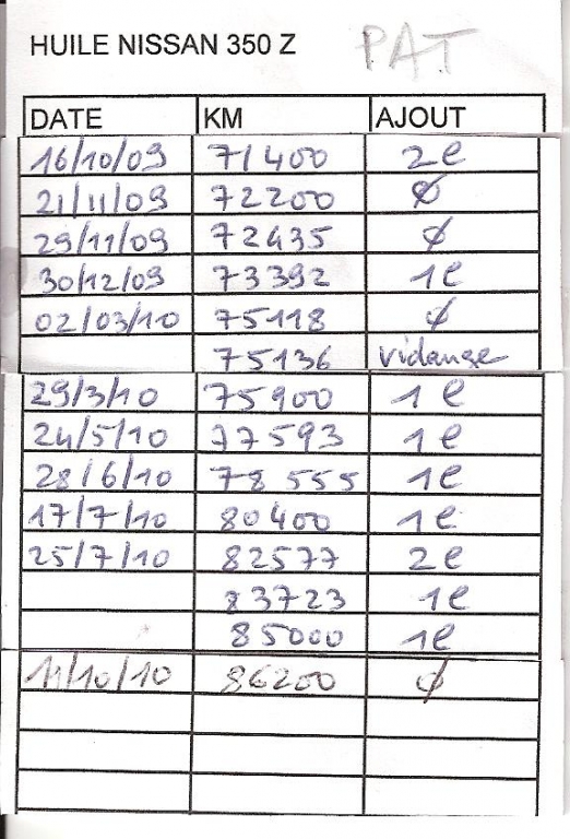

J'ai eu le cas sur une 350 Z: achetée à un (jeune) parisien à 60kkm,elle a consommé de l'huile dès mon achat,ce qui signifie qu'en l'absence de toute information de la part du vendeur,j'ai été pigeonné.
J'ai gardé la voiture trois ans,en suivant par écrit la conso pour ne pas la casser;c'est très simple,un bout de carton suffit:
la voiture a été vendue à un gendarme,à qui je n'ai rien caché de ce "détail".

Euh...cela dit dans ton message je vois des consos de 1L/1000km.
Objectivement quand on en est là il y a un soucis avec le moteur.
Outre le cout de l'huile qui commence à être important, c'est généralement un soucis de segmentation ou de joint de queue de soupape.
Donc ça veut dire déculassage moteur. Donc cela veut dire cout important de réparation. €€€
L'histoire de l'automobile montre que les moteurs où dès le départ les constructeurs indiquent que "une une conso de 1L/1000km est normale". C'est à chaque fois avec de forts km des soucis moteurs.
Les moteurs 2T c'est fini depuis un moment. Un moteur 4 temps refroidi par eau n'est pas censé consommer d'huile!
Dans le cas de la NC 1,8 sauf erreur de ma part, quand la voiture a de faibles km on n'a pas de conso d'huile. C'est bien un problème qui se déclare avec l'usure.
Le V6 Nissan est connu pour avoir une PCV douillette qui s'encrasse, c'est souvent elle qui est à l'origine de telles consos d'huile. ;)
PCV que Nissan facture plus de 60€ :woo: , et Renault ne vend carrément plus, "moteur HS, votre voiture est bonne pour la casse" :evil: quand les chinois la vendent 1,50€ moyennant quelques semaines de livraison.
Faudra pas que les marques s'étonnent qu'on délaisse leurs échoppes :roll:
