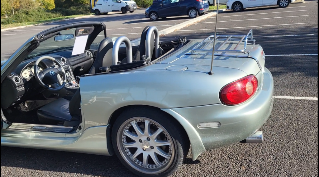

Maintenant que tu le dis, en re-regardant l'annonce, en effet c'est une série spéciale "Silver Blue", le gris "Cerrion Silver" est spécifique.
Ca explique l'intérieur (en partie)

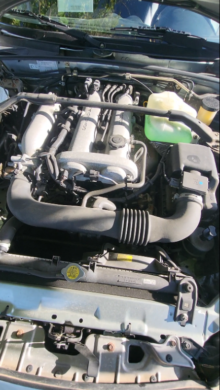

A la fin de l'essai, dans l'habitacle, j'ai senti un peu d'odeur d'essence ou d'huile chaude.
C'est grave Docteur ? Ca peut venir d'où ?
Peut-être une petite fuite d'huile dans le moteur, le joint de cache culbu est un classique...

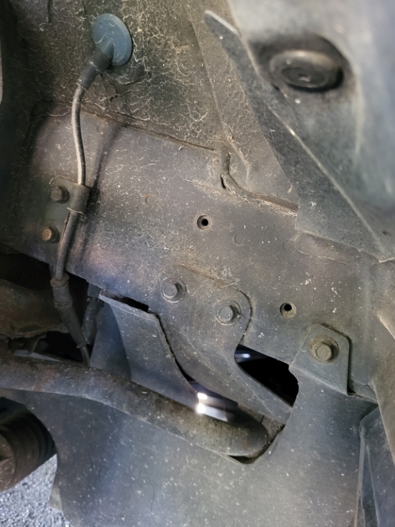

J'ai vérifié les longerons de l'extérieur, visuellement, en tapotant et grattant un peu. Je n'ai pas l'impression qu'il y ait de la rouille côté extérieur. Les ailes sont plutôt nickel.
Côté droit :
TRES TRES bon à priori sur cette voiture: les vis sont nickel :bien:
Ce qui laisse croire en effet à une voiture de WE par beau temps
Pas de rouille constatées dans le compartiment moteur.

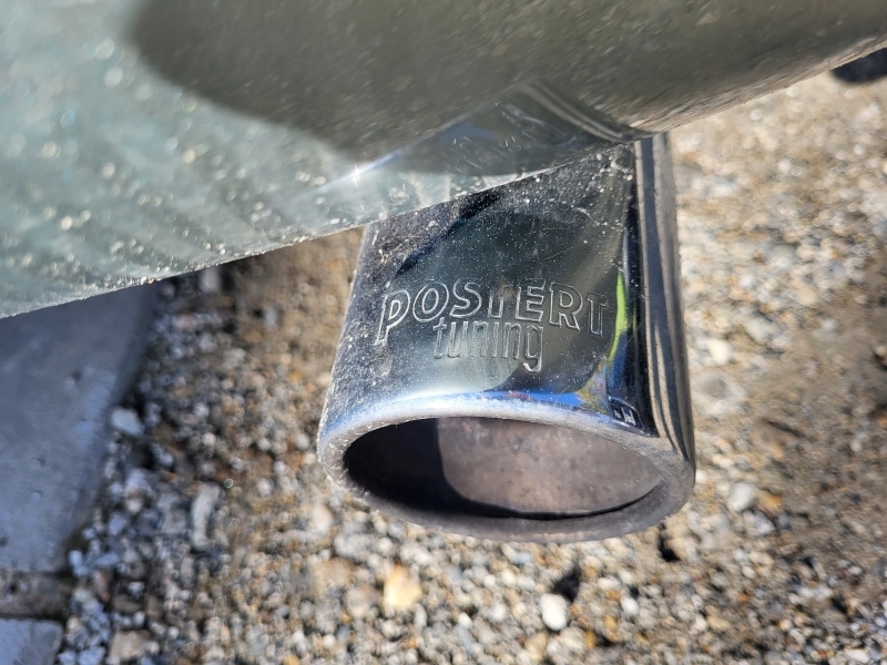

En ce qui concerne le pot d'échappement, il est siglé "Postert Tuning" :
J'en conclus que le pot, et peut-être même le reste du bolidage, vient de ce fournisseur allemand :
http://www.postert-tuning.eu/
On peut y voir une MX5 avec un kit carrosserie qui ressemble pas mal à celui de ce véhicule...
Qu'en pensez-vous ? Ca vous paraît possible ?
Tout à fait.

Sur la page de garde du guide d'utilisation est inscrit la mention "Silver Blue" en manuscrit.
Silver blue c'est le nom de la peinture, la finition du véhicule, une SSP ?
C'est une série spéciale en effet, "Silver Blue" ou "Twins" selon les pays. Le lien descriptif donné par Jaif72 t'en dira plus.
Capote de couleur en effet, du coup il est encore plus regrettable de ne plus avoir les jantes spécifiques. Pas un drame mais bon...
Sur le CT est inscrit précisément "Corrosion berceau (AV,AR)".
C'est plus grave à l'avant qu'à l'arrière ?
Juste le berceau, non pas grave. L'absence de "corrosion châssis" c'est mieux

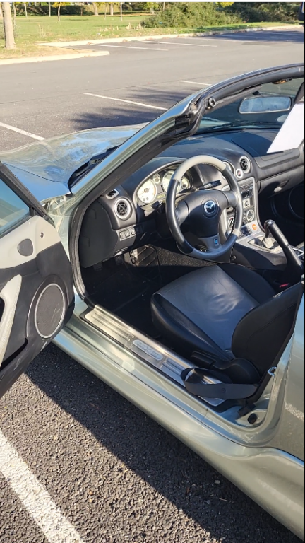

Je ne vois pas la couleur du cuir, il est de la couleur de la capote normalement sur une Silver Blues.
la couleur du cuir sur les sièges est bi-tons, gris et noir (ou bleu vachement foncé, je ne serais le dire)

La sellerie a été refaite, dommage de ne pas avoir refait comme à l'origine.

Est-ce que les arceaux à l'arrière des sièges sont d'origine SVP ?

Non, et c'est juste pour faire joli, aucune protection en cas de retournement.

Non, les arceaux à l'arrière des sièges ne sont pas d'origine et je pense que comme 90% des arceaux montés sur les NB/NBFL, c'est plus pour le style qu'autre chose car ça m'étonnerait fort que ce soit fonctionnel...
Au niveau de la voiture, c'est donc quand même une Silverblue, ok donc le prorio a poussé la personnification à d'autres éléments de l'intérieurs pourquoi pas... un peu dommage d'avoir transformé une belle SSP de cette façon mais bon, les gouts et les couleurs.

Si ça sent l(huile chaude à l'intérieur, c'est sûrement le puits de boite de vitesse qu'il faut vidanger; regarde si ce n'est pas chaud contre ton genou droit ;-)

J'ai répondu dans mon message de Vendredi: ça n'est pas d'origine, mais c'était vendu en concession Mazda.
La barre anti rapprochement est probablement d'origine, elle était montée sur les (la plupart des?) séries spéciales de NBFL (du moins celles que je connais)
Concernant l'esthétique, le kit carrosserie peut normalement être enlevé sans dégats. Ca n'est ni riveté ni fixé par des vis à bois dans la carrosserie :ricane:
A titre perso, j'enlèverais les bas de caisse sur le côté, mais laisserait la lame AV. Les bavettes AR, pas d'avis, j'ai les Mazda sur ma NB (mais elles sont largement plus petites)
