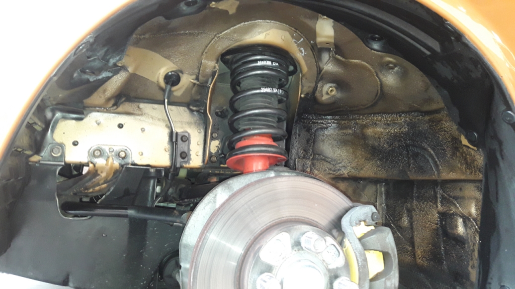

tiens pour te donner une idée des longerons, des longerons sains on en trouve.
Ce que tu peux faire, c'est à coté du bocal du liquide de refroidissement il y a des trous dans le longeron. en éclairant par un trou tu arrive à voir un "peu" l'état à l'intérieur en regardant par un autre trou.
Coté conducteur, il y a l'admission par dessus. C'est pas accessible
