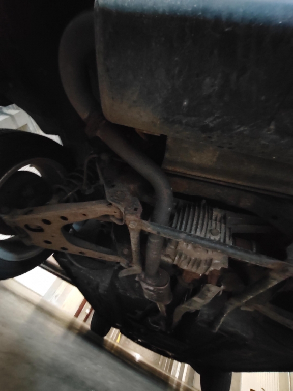

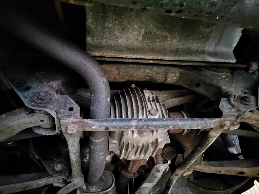

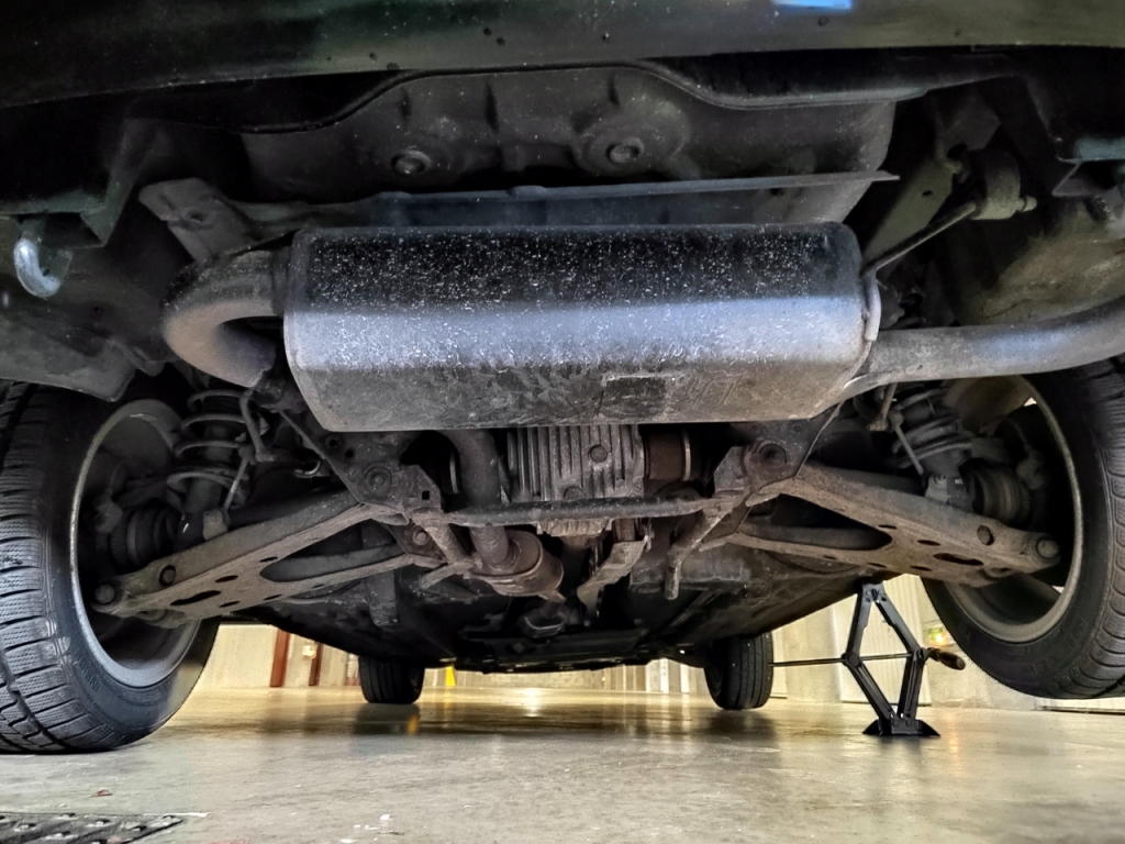

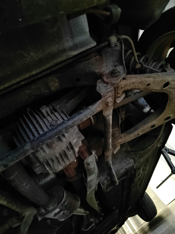

Pour la corrosion du berceau arrière, a quel point c'est un soucis ? Je connais un peu le problème des longerons et des bas de caisse mais pas tellement du berceau.

Le berceau (et les triangles par extension), c'est juste moche, ça n'a pas de rôle structurel. Enfin, ça tient les roues :aie: mais c'est du bon gros métal bien épais, avant que ça ne perce...
Ca se refait, mais c'est un boulot de taré...

on en trouve pour pas trés cher...50 à 100 €
puis sablage et epoxy.....encore 80/100 pour les 2 berceaux
viewtopic.php?f=82&t=40943&start=105
merci pour ta réponse,
je savais que ça n'était pas important comme les bdc ou les longerons, mais je ne savais pas à quel degré précisément.
Au pire je peux te faire une photo demain.

J'ai pris quelques photos, en espérant que ce soit suffisant
les experts du site donneront leur avis (je ne suis qu'amateur)

Oui, c'est pas beau, comme dit juste au dessus, c'est juste pas beau.
Ca peut vite devenir chiant si on veut intervenir sur les trains roulants (géométrie, changement d'amortos...), mais c'est moins grave que des longerons HS ou des bas de caisse en dentelle

Un petit coup de brosse métallique, un passage d'acide phosphorique au pinceau et roulez bolide :D

Un billet d'mille pour tout démonter (AV et AR) pour sablage/métallisation + époxy et changement de tous les silent-block; à diviser par 2, au moins, juste pour l'AR je pense ...
