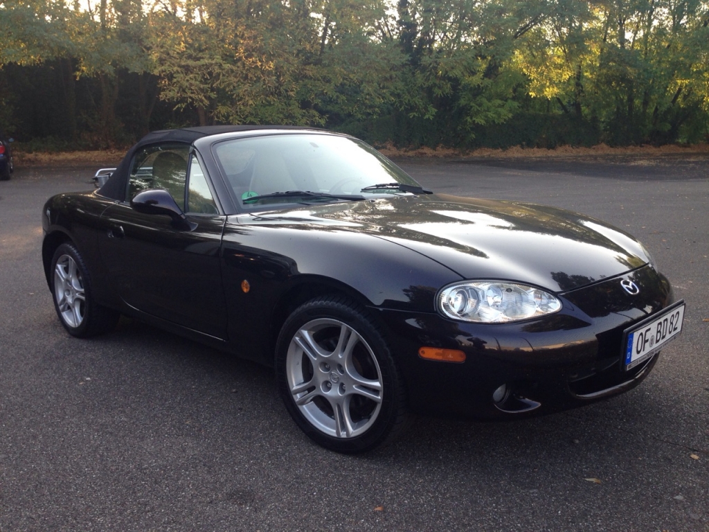

NB-Miracle-80 a écrit :
Bonjour, par rapport à ce que tu cherches, je vais essayer de cocher ce qui se trouve sur la mienne qui est une NB 1,8 "collection" de 2000, dénomination suisse qui correspond à la dénomination "Miracle" en Allemagne
1,8 l 140 cv BM6 Torsen ABS ...
Magnifique ! Tu me la vends ? :hello: ahah

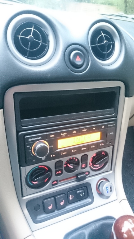

- L'autoradio que je vais chercher avec look d'origine + module Bluetooth pour le visuel de l'ancien avec le confort du bluetooth tel+musique
Tu as ça qui est sympa en autoradio classique, bluetooth avec un look qui fasse pas trop moderne mais le confort du kit main libre et du streaming:
https://www.conrad.fr/fr/p/blaupunkt-es ... fresh=true

J'ai mis un Milano 200 BT dans ma béhème (identique à quelques fonctionnalités près je pense), le design est pas mal, mais gâché par l'affreux écran LCD qui ne s'accorde pas avec l'habitacle (comme tous les autoradio aftermarket...)
Et la qualité de fabrication laisse à désirer je trouve, il fallait peut être pas trop en demander pour un autoradio à 150€ avec autant de fonctionnalités, mais sur le mien, le lecteur CD bug régulièrement. Mon exemplaire a peut être un défaut, je sais pas. Et je trouve les boutons pas hyper ergonomiques, d'autant plus qu'il lache un bip préhistorique et sonore à chaque impulsion :D
Pas si mal dans l'ensemble mais je recommanderais plutôt un autoradio origine reconditionné avec un module bluetooth branché au bon endroit, ça se fait pas mal aujourd'hui donc je pense que ça doit pouvoir se trouver. Rien ne vaut un autoradio OEM à mon sens ;)

Je recommanderais plutôt un autoradio origine reconditionné avec un module bluetooth branché au bon endroit, ça se fait pas mal aujourd'hui donc je pense que ça doit pouvoir se trouver. Rien ne vaut un autoradio OEM à mon sens
Tu as entièrement raison, plus ça va plus je pense me tourner vers cette option !
Je vais essayer de récupérer un autoradio OEM (d'occas si possible) et me renseigner sur l'installation d'un module bluetooth bien caché (ma seule exigence), il me semble que les branchements le permettent.
