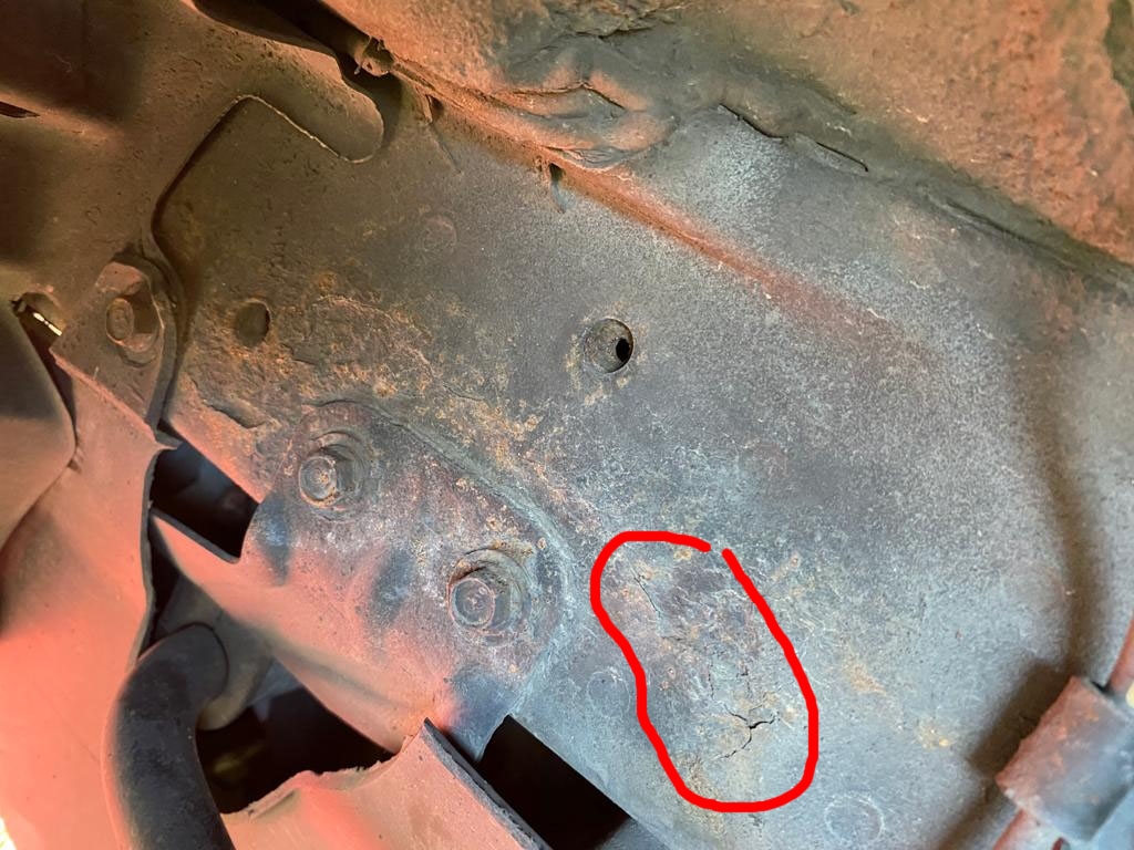

Le longeron croustille, dessous il est probablement bien bouffé

J'ai oublié de rajouter qu'elle est à 6300 euros (négociable), et il précise "une sonde lambda est à remplacer, cela n’affecte rien aux performance hormis un voyant moteur."
Message Publié : Ven 15 Jan 2021, 18:39
Message(s) : 8991
Trop chère,passe ton chemin. ........surtout que les longerons sont à refaire :sic:

Le longeron est mort, si tu appuie dessus, tu passe au travers. En pratique, elle ne devrait plus passer le CT

Le vendeur m'a répondu : " les longerons ont été tapé au marteau et ils ne sont pas troué...cette auto fait partit des moins chers du boncoin vu l'état général...je pense surtout que les gens sont de plus en plus difficile..."
Message Publié : Sam 16 Jan 2021, 12:12
Message(s) : 25657
A voir avec une caméra endoscopique, mais là
pour moi c'est déjà le signal "Trop tard"
C'est pas faux, mais il y a pas mal de taf pour les refaire, sous réserve de trouver quelqu'un qui veule bien.
Exemple de boulot à faire:
viewtopic.php?f=83&t=43483&start=30
Et le topic officiel des longerons :D
viewtopic.php?f=17&t=28670
Après, je comprend qu'on voit sa voiture avec les yeux de l'amour, mais pour moi elle n'est pas 100% saine.
L'autre souci, c'est que des saines, bin on en trouve pas tant que ça :red:
Il a pas dut taper assez fort :aie:

Au moins le vendeur a eu l'honnêteté de prendre des photos détaillées bien nettes !
C'est dommage pour lui, il y a quelques années elle se serait vendue sans problème dans cet état :tantpis:
Mais de depuis qu'on connait le problème des longerons, ça va être de plus en plus difficile de vendre une NB d'occasion :sic:

au vu des photos... laisse tombé l'affaire !!

Si tu as sélectionné la bonne.NB c'est jouable le.moteur est solide..
Le seul problème est de trouver la NB sans corrosion ce qui est exceptionnel

Il en existe encore des belles, dans le topic il en sort de temps en temps avec des longerons mieux que neufs.
Ou à l'inverse, en acheter une qui a été déjà refaite.
