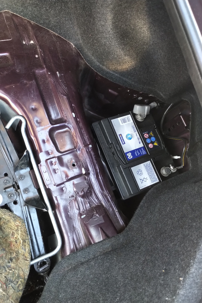

Adridri31 a écrit :
Encore une NB qui se retrouve avec une batterie Norauto :cry:
et j'y ai fais la remarque à ICS comme quoi la batterie n'est fixé à rien du tout. Et il m'a dit c'est normal c'est comme ça sur toute les nb.
Non, d'origine c'est une batterie Panasonic (assez petite), qui est posée dans un "bac" plastique, et retenue par une tige métallique.
Du coup oui, c'est moyen: il te manque à minima le crochet de maintient par dessus. Le bac à batterie au fond, à la limite on peut s'en passer, vu que la batterie est trop grosse pour tenir dedans :aie:
Le montage d'origine: http://www.mx5france.com/forum/viewtopi ... 938#p81938

Stephane a écrit :
Merci Stéphane :)

Stephane a écrit :
ICS m'a dit que ce n'est pas possible de mettre le crochet même au dernier cran ! j'ai pourtant été voir Mr BARIZZA MX center par chez moi qui m'a dit qu'on peut mettre le crochet et que si non ça ne passera pas au CT. Rappelé ICS qui me redit la même chose et que le crochet ne se trouve plus et qu'il ne m'en fournira donc pas.
Et ça? C'est du poulet? https://www.ilmotorsport.de/en/mx-5-rep ... nuine-3337 :D
(ne pas oublier la vis) https://www.ilmotorsport.de/en/mx-5-scr ... -mk25-7160

Stephane a écrit :

J'ai dèja vu qu'il est en vente le crochet mais il ne veut rien entendre et comme j'habite à 650 km de chez lui...
