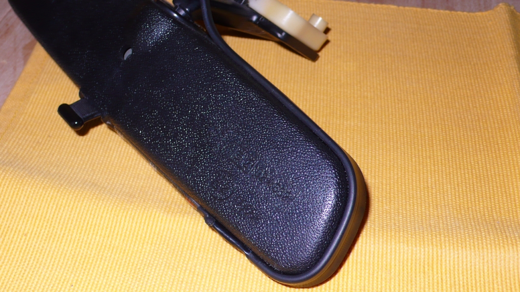

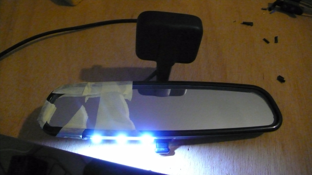

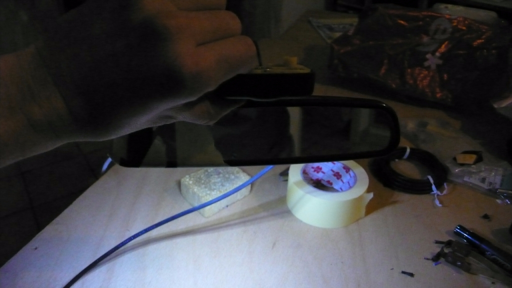

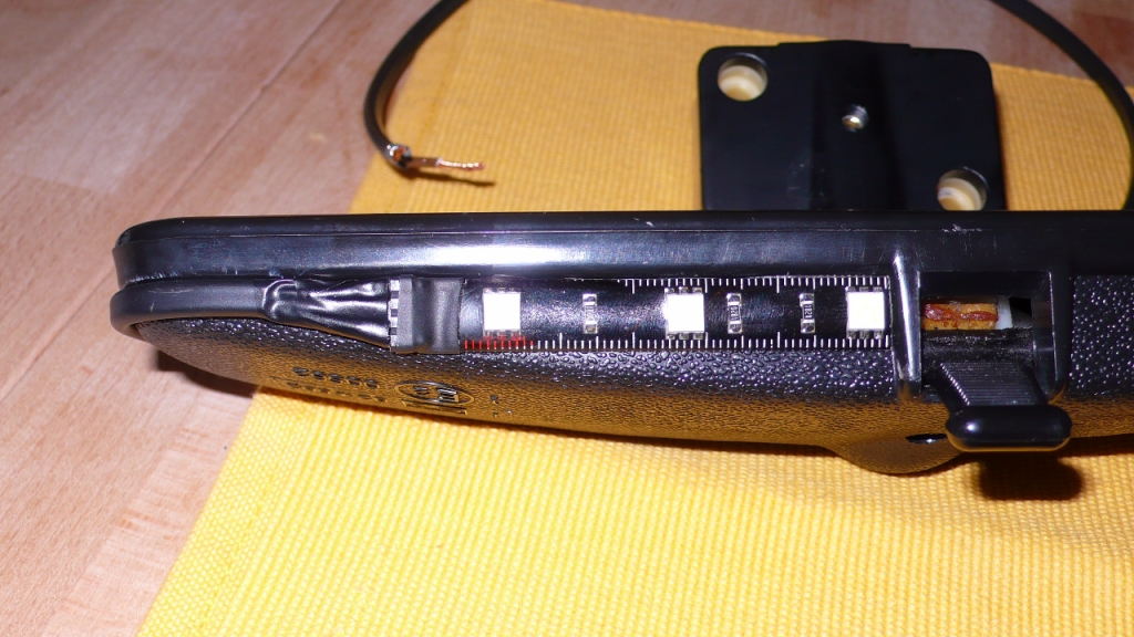

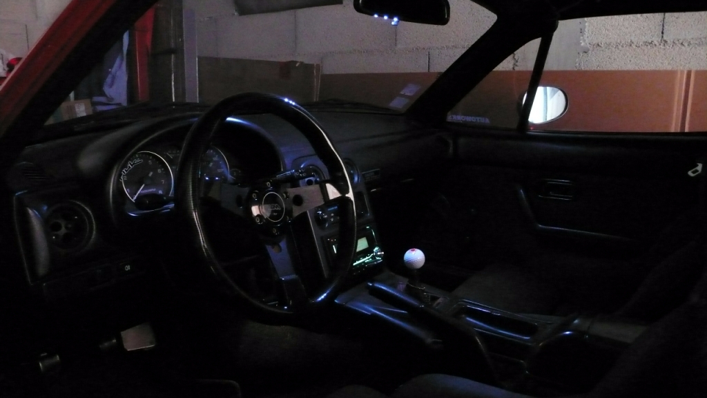

Comme j'ai expliqué plus haut, j'ai fait le truc le plus con du monde.
Le but :
1) pouvoir lire un document de nuit dans la voiture sans avoir l'air con car d'origine, les ingénieurs Mazda ont rien trouvé de mieux que de mettre l'éclairage d'intérieur sur les genoux (cependant c'est pratique pour admirer les belles jambes de la demoiselle)
2) y voir clair dans mon coffre quand je rentrais mon véhicule dans mon box non éclairé.

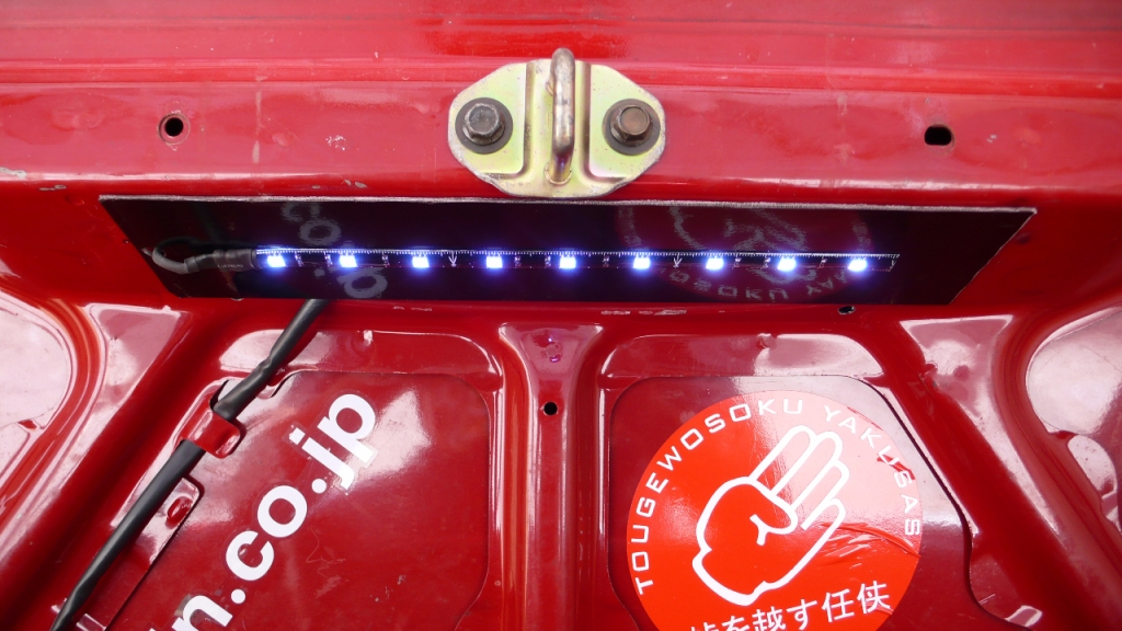

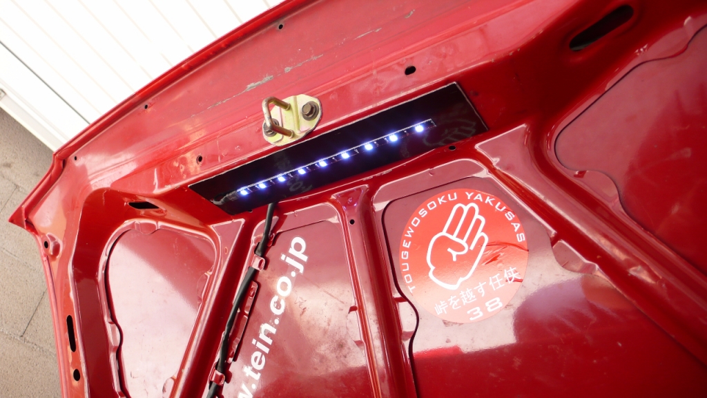

J'ai acheté un truc de ce style la :
http://www.ebay.fr/itm/Ruban-bandeau-LE ... SwAKxWVGLe
Eclairage blanc avec le fond noir, oui parce que marron c'est moche.

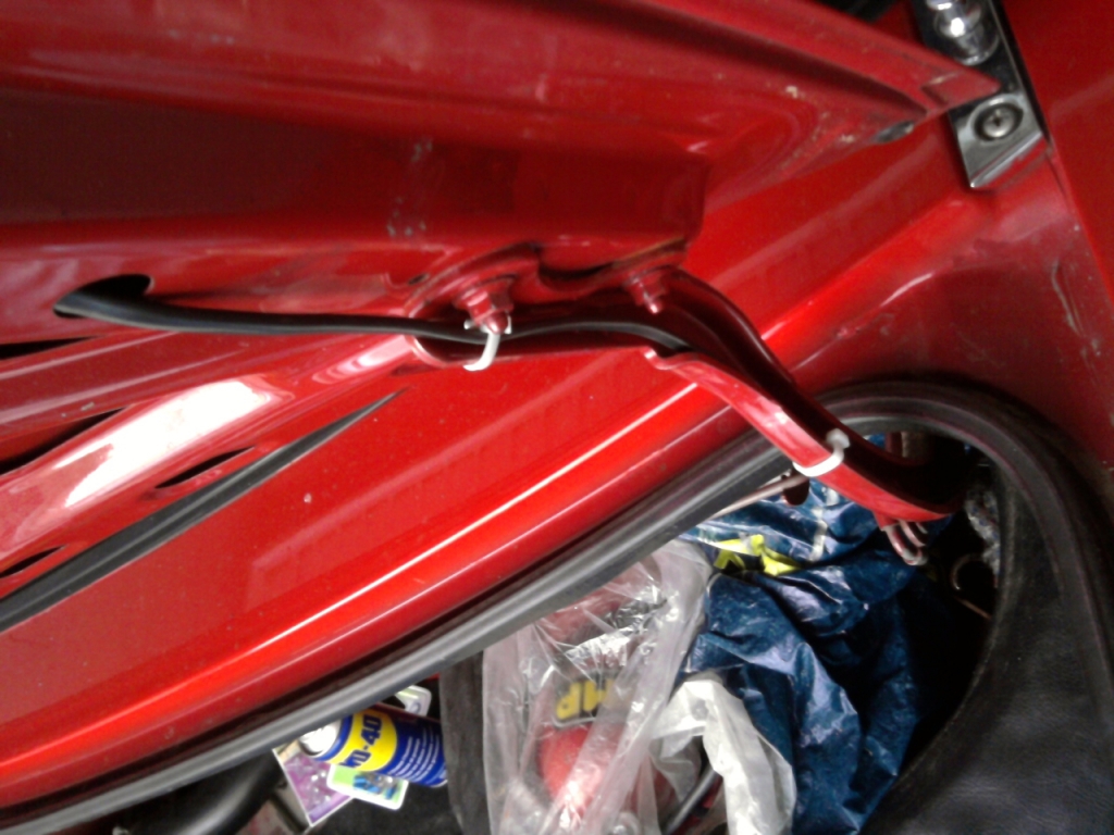

Du câble électrique deux fils dont la gaîne et noire et plate, oui parce que le câble rond c'est plus compliqué à coller que le plat.
Pour le coffre, j'ai simplement découpé une plaque de métal (la elle était pré peinte en noire) que j'ai fixé sous la malle :
J'ai fait passer le câble dans les renforts de intérieur de la malle pour qu'on ne le voit pas, puis j'ai acheté des contacteurs de porte d'mx-5 (on reste oem lol) que j'ai fixé entre le châssis et la malle (je n'ai pas de photo du contacteur) :

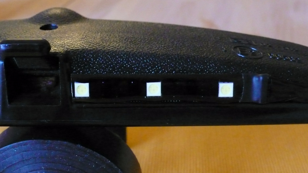

Pour l'intérieur, je l'ai expliqué plus haut, il me restait 5 cm de bandeau led, je l'ai simplement collé au rétro, rien ne se voit hormis quand j'ouvre la porte, le seul truc pour pas être trop en désaccord avec les deux loupiotes d'origines, j'ai du les passer en led blanc aussi :
