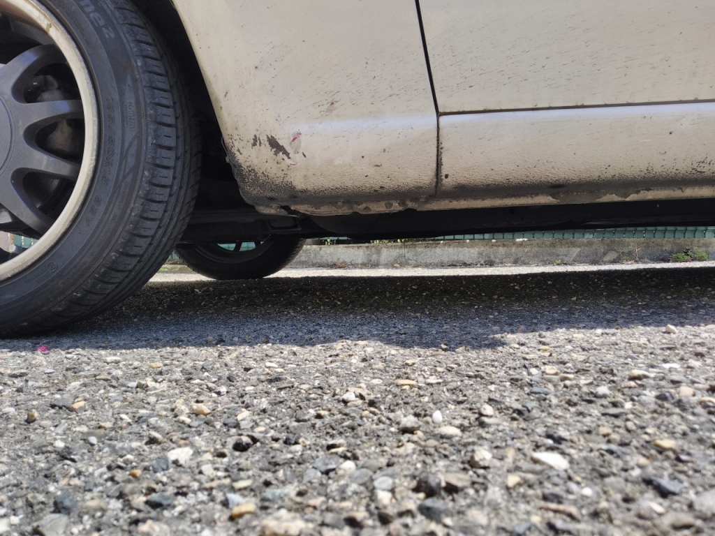

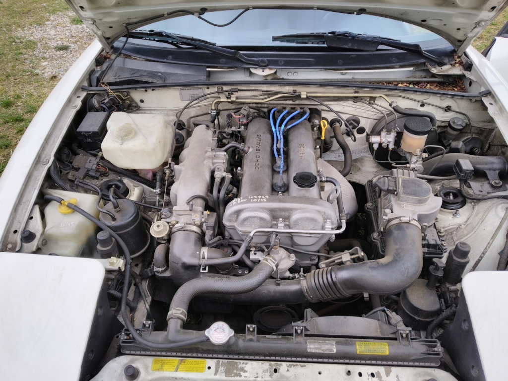

la bestiole est à 9000 brouzoufs :
https://www.leboncoin.fr/voitures/2173553222.htm
J'ai d'autres photos :
Alors mesdames et mesdames, qu'en pensez-vous ? illuminez-moi de votre connaissance. ;)

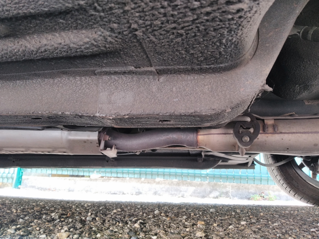

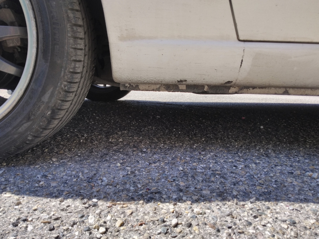

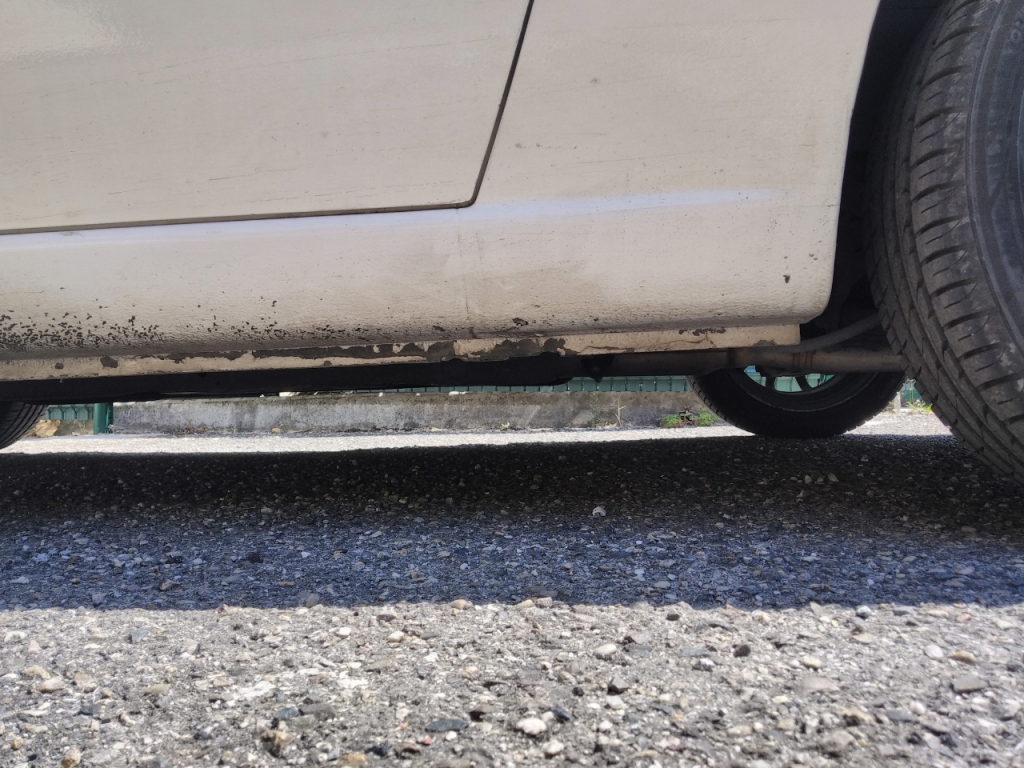

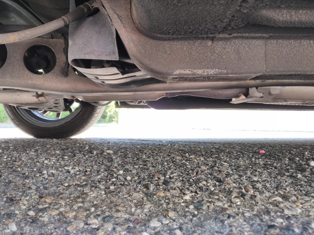

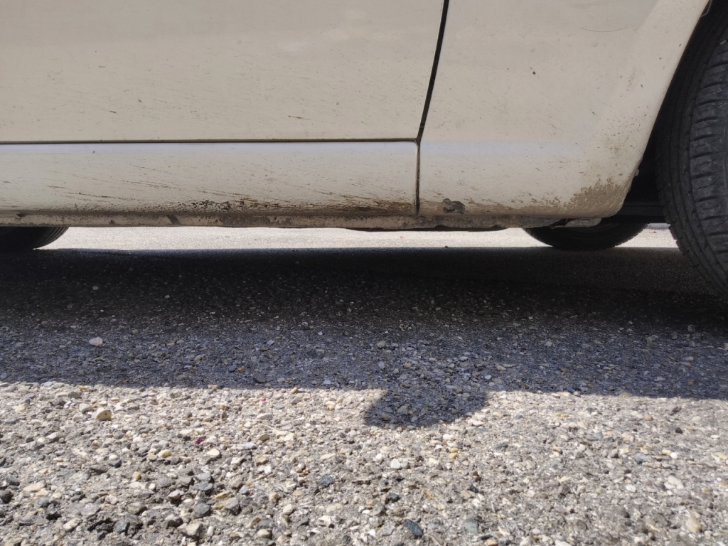

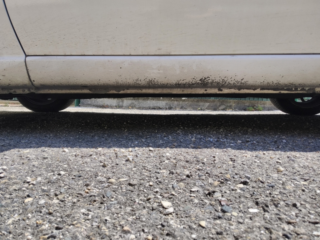

Cyril, le vendeur est pas avare en explication et suis le forum voila ce qu'il répond rapidement et sympathiquement :
Bonjour, Je lis le sujet, c'est fort intéressant. Ca fait quelques temps que je n'y suis plus allé sur le forum, j'y étais allé surtout pour me renseigner sur le spécialiste du changement de capote.
Pour contre-répondre :
1) "Repeinte , faux longerons de sous bassement écrasé." > je ne sais pas ce que c'est donc je ne pourrais confirmer, mais ça n'a pas été fait par moi en tout cas.
2) "Visuellement pas trop mal, à part les 2 petits points marron sans peinture à gauche sur la photo qui m'inquiètent" > tous les points sans peinture sont de la même couleur gris foncé (il y en a beaucoup en effet sur les bas de caisse latéraux, c'est vraiment l'endroit de la carrosserie le plus abimé)
4) "Une contre visite pour ça? Ca me semble sévère... Au pire, on doit avoir "Déformation mineure du châssis"" > c'est peut-être ce que signifie le défaut mineur n°1 sur le CT ci-joint (le garagiste ne m'avait pas débriefé sur ces deux défauts lorsqu'il m'avait donné les clés, je ne m'en suis rendu compte qu'après)
désolé j'ai envoyé trop vite, le 4) > 3).
Si jamais, je suis disponible par téléphone pour confirmer/infirmer les points qui arriveront, c'est un peu long à écrire. ;)
A+
Je me sens en confiance plus qu'avec certaines réponses approximatives. et voila le CT pour finir :
Papa du futur conducteur de MX5

 Sujet du message : Re: Avis NA Blanche
Message Publié : Mar 16 Août 2022, 15:50
Message(s) : 3646
Elle est saine .
Distribution faite en 2015, faudrait la prévoir , mais c’est à discuter .

@YaenPujol desolé, on ne voit rien à ta photo du CT.
Que disent les lignes, en haut à droite, décrivant les défauts ?
Au vu des photos, la base est saine. Manque juste un peu de "detailing".

j'ai trop retaillé l'image... voici le CT en bonne et due forme comme dit le capitaine Crochet mais je crois que j'ai trop posté d'images, il veut plus en envoyer...
6.1.1.a.1 État général du châssis : déformation mineure d'un longeron ou d'une traverse : D,G
6.2.2.a.1 État cabine et carrosserie : panneau ou élément endommagé : AVD
KMS relevés depuis le 20 05 2018 : 25 10 2019 : 116 141 kms
Ripage : +0.3m/km ar néant
Dissymétrie suspensions : 1% et 5%
Forces verticales : 514 daN et 487 daN
Forces freinage (déséquilibre) : 220 daN 209 daN 182 daN 196 daN
Déséquilibre : 5% et 8%
Forces freinage (efficacité) : 220 daN 209 daN 182 daN 196 daN
Taux efficacité globale : 80%
Frein de stationnement 24%
Émissions échappement
Teneur CO : 0.42
C'est grave docteur ? :ricane:
Message Publié : Mar 16 Août 2022, 17:41
Inscription : Jeu 30 Juin 2022, 13:18
Message(s) : 157
C’est nickel.
Les très légères déformations des longerons n’affectent pas la solidité de la caisse (amha).
Un bon nettoyage des bas de caisse aurait aidé à distinguer entre les coups dans la peinture et les débris collectés sur la route.
