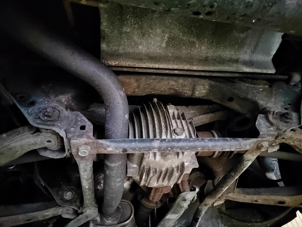

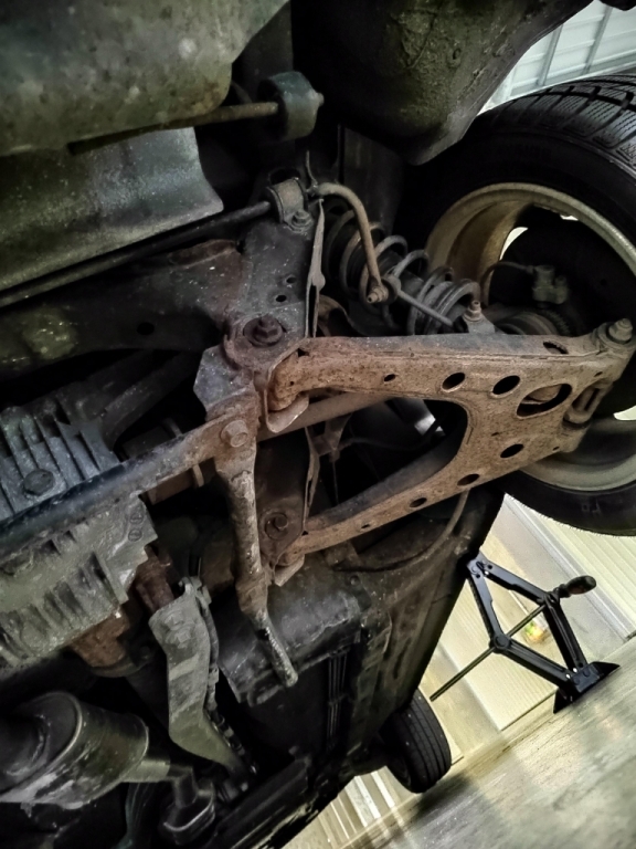

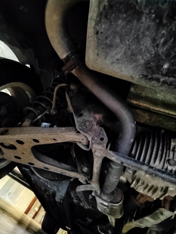

d'après les photos postées par le proprio :
le berceau arrière a l'air un peu attaqué, ce qui implique potentiellement beaucoup de travail en perspective pour tomber le berceau et le traiter :sic:
mais il y aurait aussi au moins une tête de cardan bien attaquée, ainsi qu'une fixation verticale du PPF vers pont qui semble bien corrodée et encore la jonction (comment s'appelle cette pièce déjà ?) entre le différentiel et l'arbre de transmission qui est bien orange ^^
les triangles inférieurs font pas mal la gueule aussi mais pas forcément rouillés (à vérifier)
les barres de renforts sont pas glops non plus sur leurs extrémités...
que pensez-vous de tout ça ? :?

qu'il faut vraiment etre motivé pour aller voir ce genre de bagnole .

L'état des triangles ne donne pas trop envie d'en voir plus mais c'était-on jamais....
Je doute que les longerons soient nickel.

euh ...commet dire ça sans choquer ...........euh ben si on cherche simplement une voiture-loisirs ou meme un daily sans se prendre la tete , on se fait pas chier a aller voir ce genre de merde , on va directement chercher une voiture propre sans aucun frais a prevoir .
ça , c'est soit la bonne affaire si toute cette rouille superficielle reste superficielle avec le temps ( j'en doute un peu quand meme :? ) si le prix d'achat est très bas , soit ça devient un achat-chagrin avec des frais a n'en plus finir pour pouvoir obtenir un CT valide tous les deux ans pour rouler avec le dimanche .

le proprio m'a dit que son carrossier de confiance avait contrôlé les longerons de l'extérieur et qu'il n'avait rien constaté d'anormal par contre il n'a pas vérifié de l'intérieur :P
