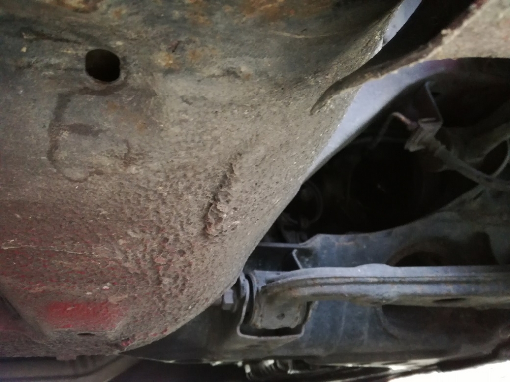

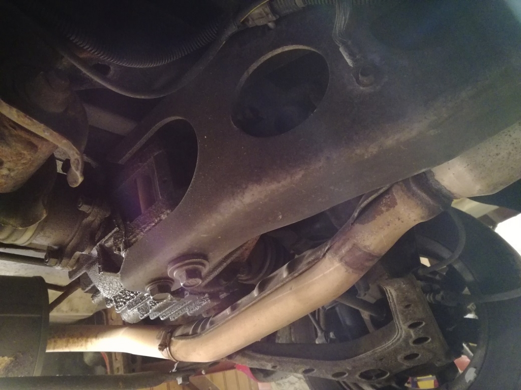

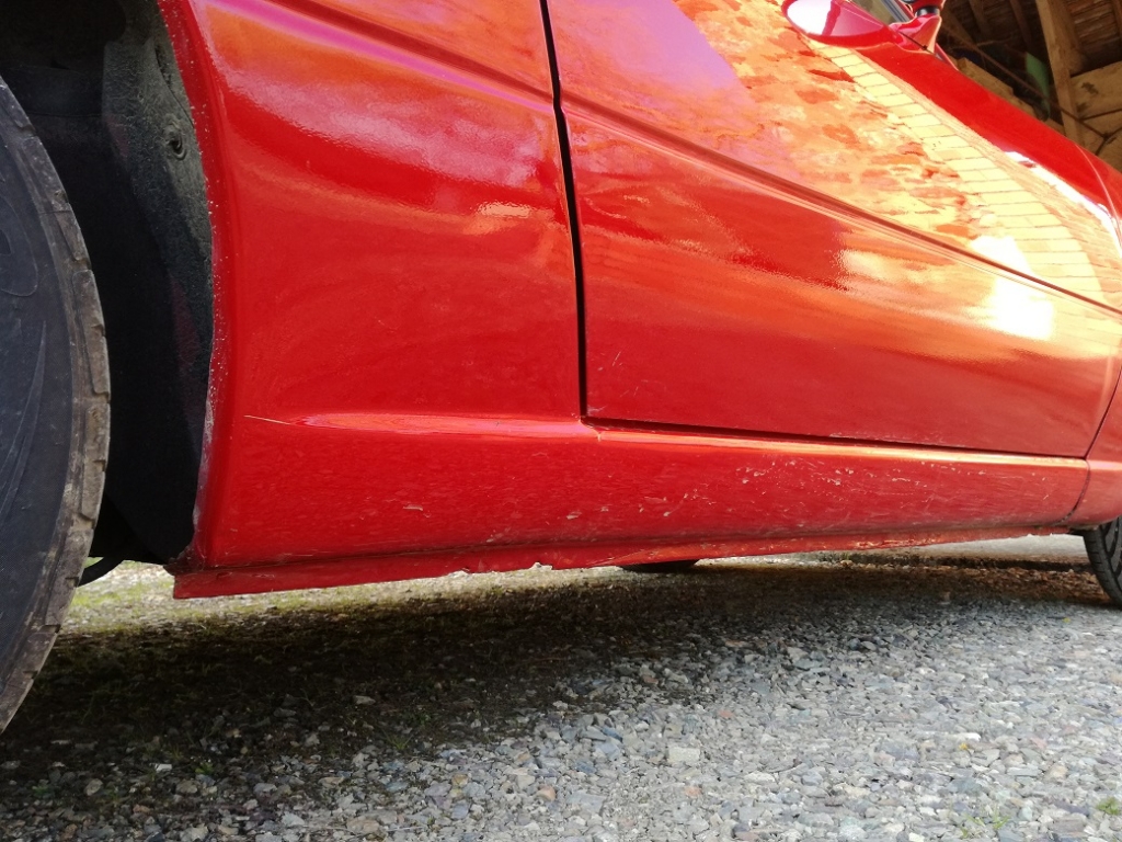

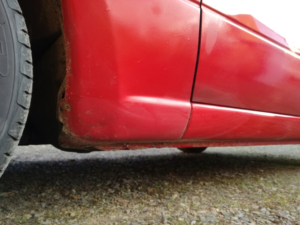

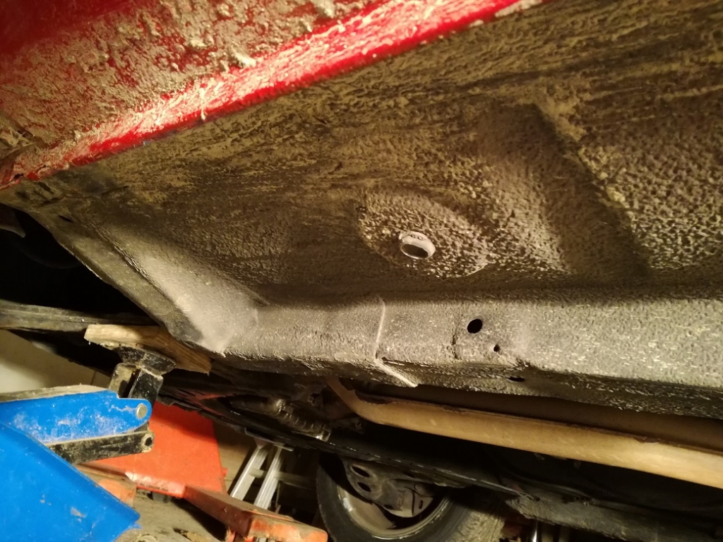

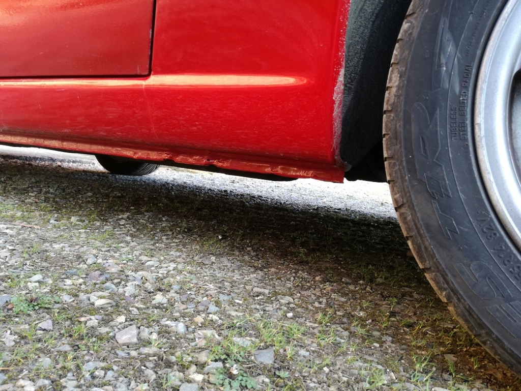

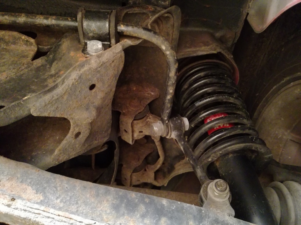

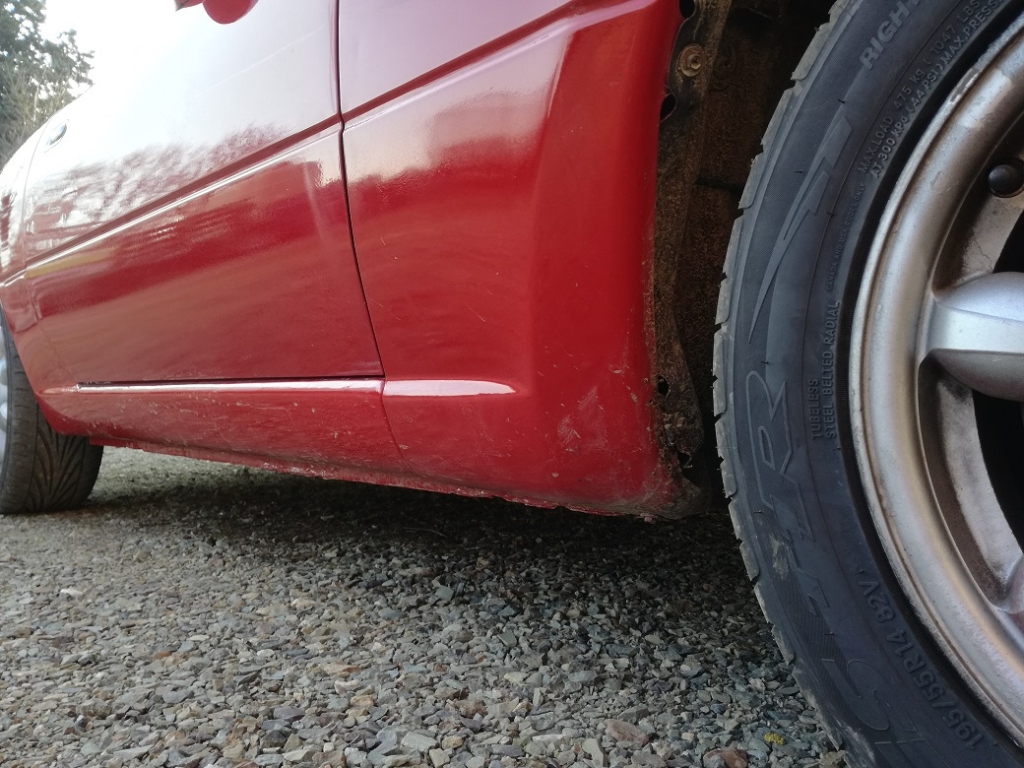

Voilà je vais surement acquérir cette MX5 de cette annonce, je voudrai juste savoir si c'est vraiment une très bonne affaire... or not ?
https://www.leboncoin.fr/voitures/10951 ... tm?ca=15_s
J'ai quelques photos sous caisse :
Merci d'avance :)
NA 1.6 90cv vendue

Les bas de caisses ont été refaits et les coulés de peinture ne m'inspirent pas confiance. Attends toi a des travaux de carrosserie à +/- brève échéances. Pour le reste la base a me semble relativement saine mais il faut faire un essai pour en être certain.

Effectivement peu de rouille dessous mais bas de caisse repeints et pas forcement très proprement. Pour le prix je trouve ça moyen.

Bien d'accord, le rafistolage de la carrosserie n'inspire pas vraiment confiance.

Je suis également en contact avec le vendeur de celle ci. Il m'a envoyé une floppé de photos de sous la voiture.
Les bas de caisse sont quand même attaqués à l'intérieur on le voit bien depuis sous la voitue.
Vous dites qu'il y a eu des travaux de carrosserie ? Le vendeur m'a dit qu'elle n'avait jamais été restaurée, ce qui contredit cette hypothèse. Donc je pense qu'il y a anguille sous roche avec cette auto. Je suis toujours en attente de la réponse du Vendeur concernant l'état des bas de caisses...

il dit dans l'annonce que les deux ailes ont été changées, avec facture de 1950€...
Par contre, devoir changer les ailes et ne pas avoir à faire les bas de caisse, AMHA, c'est du jamais vu sur MX-5 NA...

Oui peut être que le propriétaire ne sait pas que ses bas de caisses ont été restaurés à la va vite et à fais changer juste les ailes pensant que c'était le seul endroit touché par la corrosion.
Il vient de me répondre... Aucune precision de sa part sur les bas de caisses. Je pense qu'il ne connaît pas bien le modèle. Perso je la laisse à quelqu'un d'autre.
