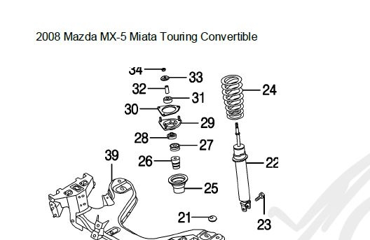

Je suis perplexe à la lecture des explications sur le rabaissement,c'est assez simple à comprendre:
le ressort (c'est pour l'avant) est situé entre la "coupelle" sur l"amortisseur (juste au dessus du repère 22) et la caisse.
Pour abaisser la voiture,il faut soit monter l'ancrage supérieur du ressort (ce qui ne me parait guère simple),soit abaisser l'ancrage inférieur,ce qui ne parait pas simple non plus car la"coupelle" d'origine est soudée sur le corps de l'amortisseur et on ne peut évidemment pas la déplacer sans détruire l'amortisseur.
Donc pour moi les explications du propriétaire de l'auto sont fumeuses.
