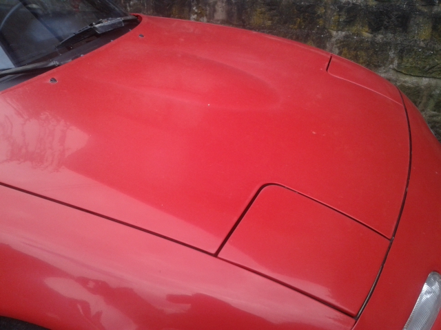

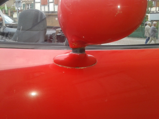

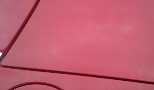

La peinture a été refaite et est un peu passée avec le temps (surtout sur le capot). Il y a quelques retouches à faire (traces blanches autour des rétros, sur le bord des phares rétractables. Et une rayure sur le coffre :(

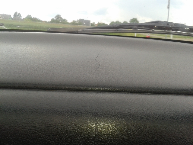

Un craquement sur le tableau de bord (je n'ai pas vu de pièces détachées pour cette partie, sa existe ?)
La vilaine rayure au milieu:

Elle me paraît bien pour le prix. Au niveau de la peinture, faut-il la refaire complètement ou on peut s'en sortir avec quelques retouches ?
