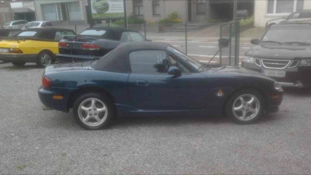

Au fait, pourquoi il y a t un tel écart entre le pneu et la carrosserie à l'arrière (bien plus qu'à l'avant) ???
Je la sens pas...

Pierre bo; écoute, je n'ai pas vue un ecart entre le pneu et la carrosserie. En tout cas je ne l'avais pas vue sur place. Et je l'avais essayer et il y avait rien d'anormal.

OK.
Ca doit être la photo alors...

J'avoue que sur cette photo la suspension à l'air un poil suspècte
Mais c'est peut être le terrain sur lequel est garée la voiture qui est pas très droit

Je confirme que le terrain est un peu en pente.
