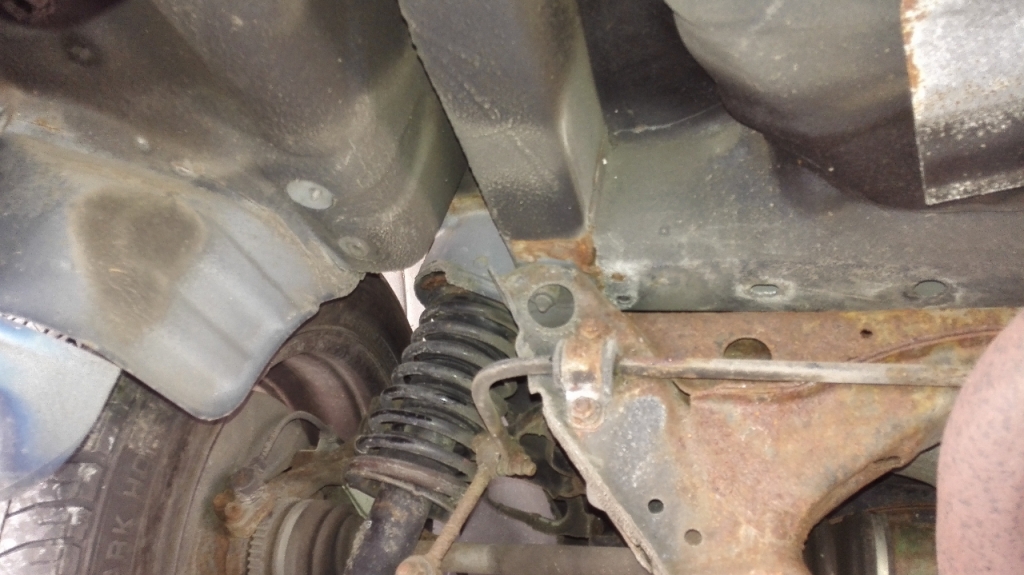

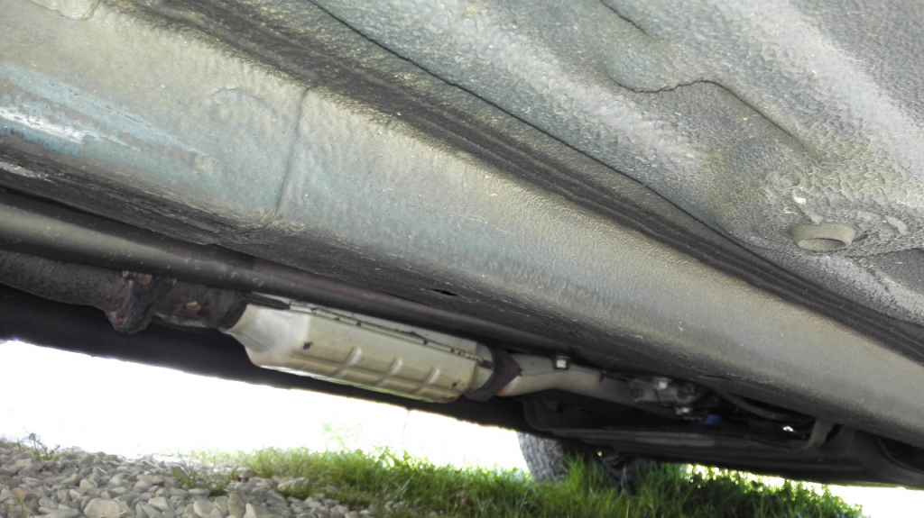

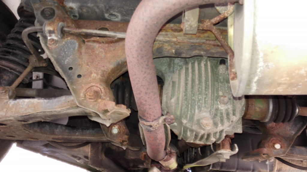

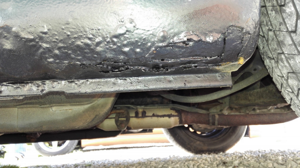

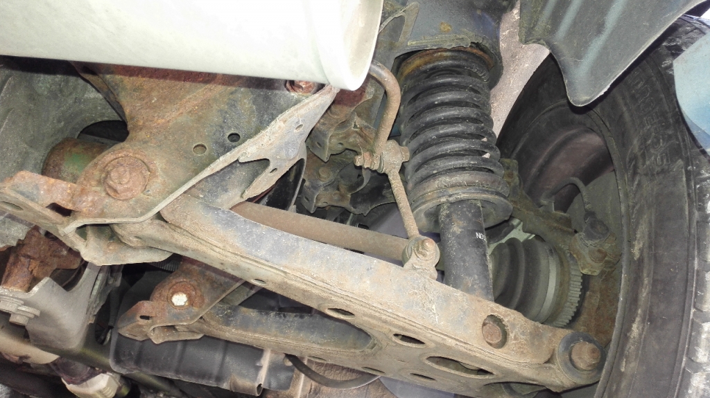

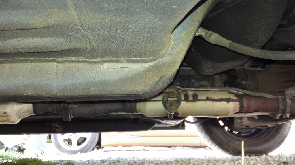

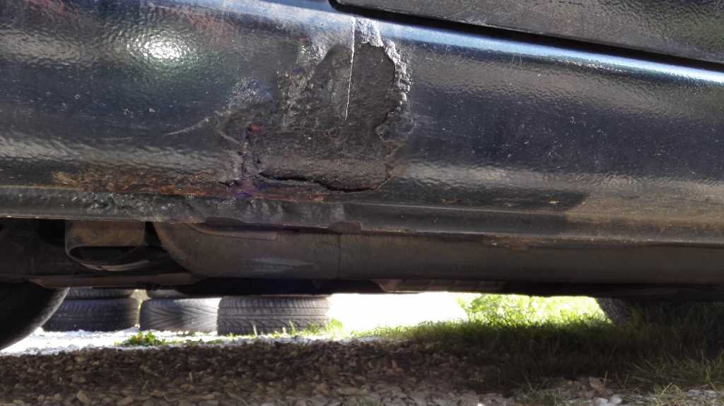

J'ai été voir une NA 90cv cet après midi, pour ma chère et tendre.
Elle est négociée a 2400€ et voici quelques photos :
A votre avis, ça vaux le coup ou pas? Elle a le siège conducteur abimé, la capote est hs et a changer rapidement, l'entretien est fait, distrib etc...
Comme vous pouvez le voir, les bas de caisses sont attaqués...
D'autres personnes viennent la voir demain, il lui faut donc une réponse pour demain...
Ditent moi ce qui vous passe par la tête et j'aviserais!

kilométrage?, équipement?, budget total? :)

Elle a 162000km, équipement de base, et un budget total actuel à 2700, légèrement extensible et les réparations les moins urgentes seront faites en temps voulu. :jap:

elle est autant rouillé qu'une UK!....honnetement je me tournerais vers l'allemagne dans ces prix là:

:hello: passe ton chemin il y a trop de travaux a faire sur la carrosserie..... Etc

Mouai elle ne m'inspire pas trop non plus! Y'a moyen de trouver quelque chose en meilleur état

Rouillle plus ou moins stoppée sur les bas de caisse ( mais sans investigation approfondie qui sait si la rouille c'est pas propagé plus haut ) et soubassement vraiment rouillées ( trains roulants , cardans etc .... ) tous les silents blocs doivent pas être en très bon état non plus vu l'état du reste . Beuucoup d'argent à " investir " pour en faire un véhicule propre ........ après c'est toi qui voit mais pour moi le budget de remise en forme de cette auto va être conséquent et freinerait mes ardeurs , :beer: Mike .
Pour le prix tu peux t'orienter vers ça en RHD : http://www.leboncoin.fr/voitures/796777724.htm?ca=22_s vu sur le post https://www.mx5france.com/forum/viewtopic.php?f=31&t=6210&start=6090 ;)

le problème de la carrosserie .. ça chiffre vite .. sinon elle elle pas mal encore que faudrait la voir au globale ..
A priori elle a l'ABS et le berceau AR à les 4 point d'ancrages... elle doit être entre années 95 et 97, non ?
faudrait idéalement la mettre à 1800 ou 2000 max pour permettre avec les 400 ou 600 euros que t'aura gratter de faire les travaux de carrosserie .... le reste c'est easy

Franchement, trouver une conduite à gauche, sans travaux et sans rouille, le tout pour 2800 €.... cela me paraît difficile, et en plus la saison arrive :sic:
