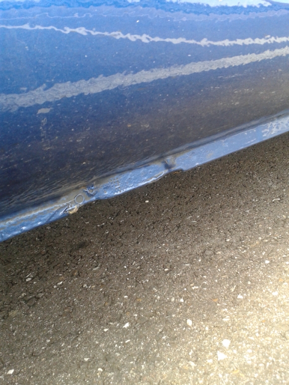

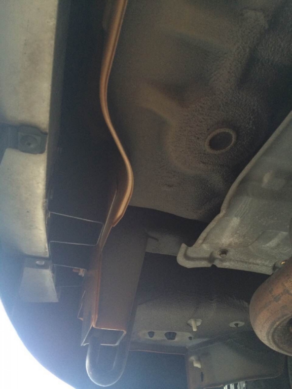

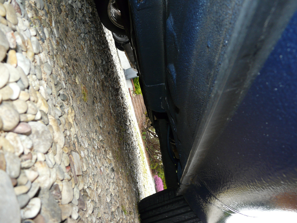

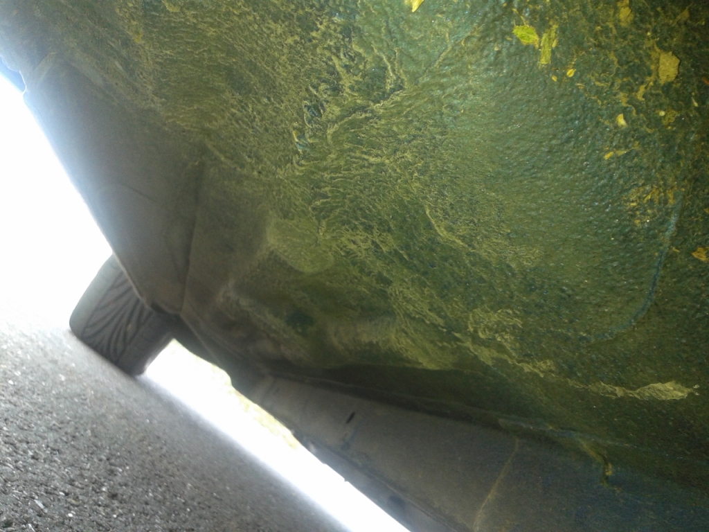

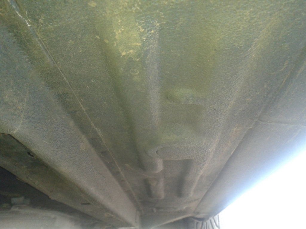

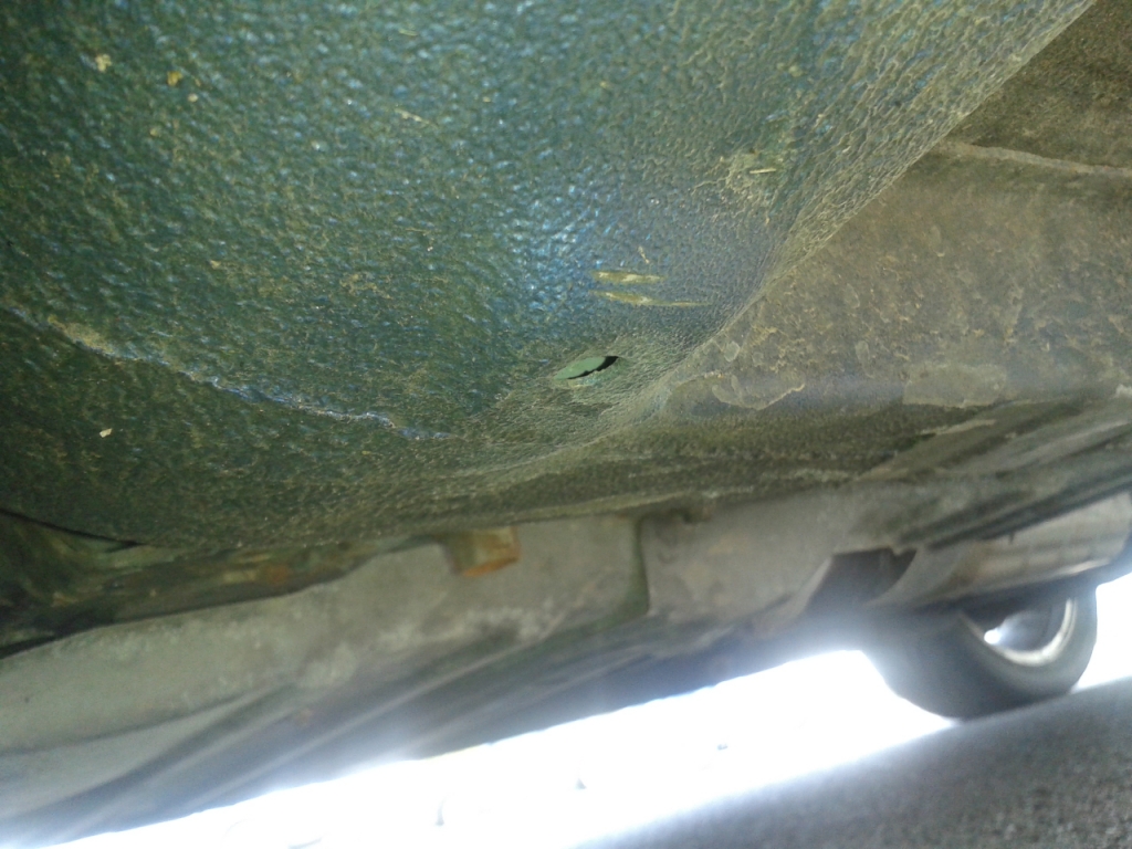

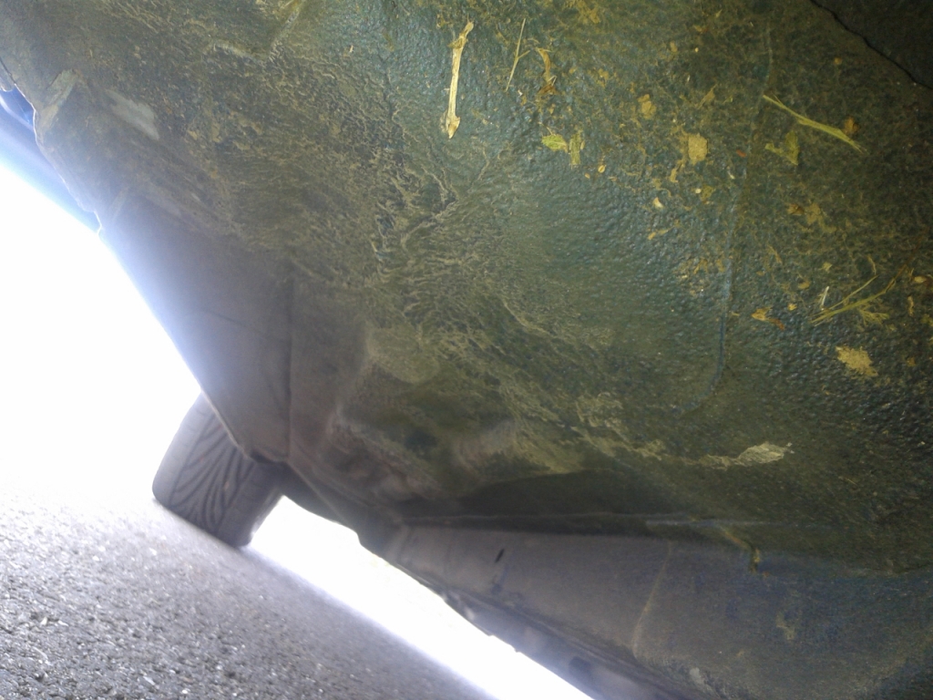

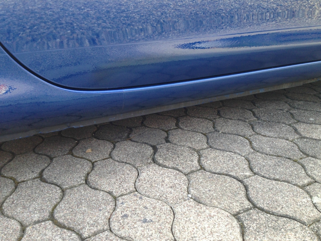

Comment vous trouvé les dessous de la belle ??
c'est normal qu'il y est de la peinture bleu en dessous ??

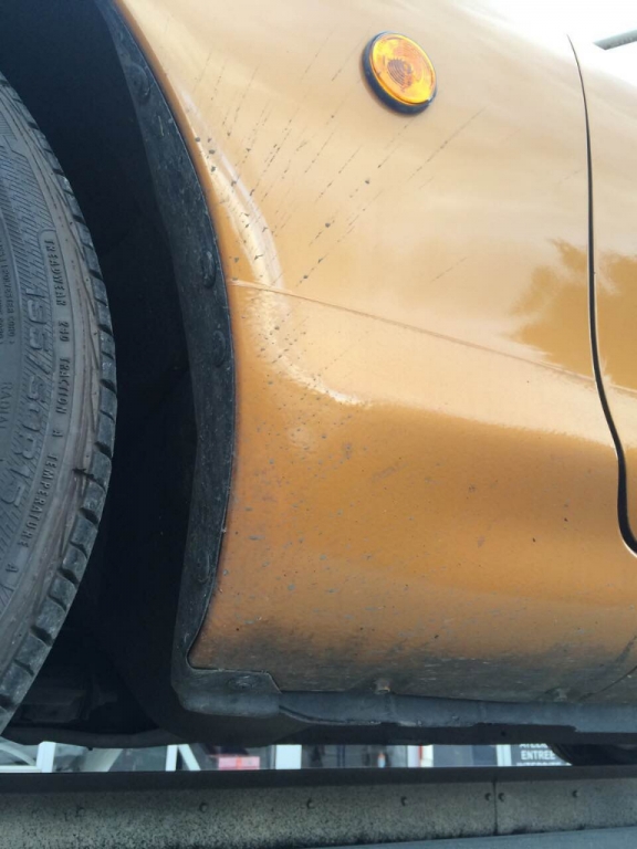

Par contre la 10AE es normal que le dessous soit bleu ??? ou c'est juste une vision d'optique ??

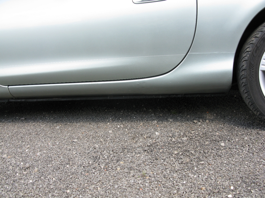

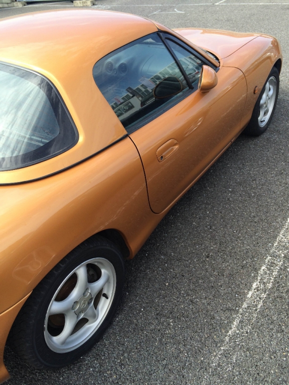

Alors je viens de recevoir quelques photos de la vert dans la meuse.
celle ci->http://www.leboncoin.fr/voitures/848227613.htm?ca=1_s
du coup celle ci je laisse tomber
Qui voie ce que je voie??

Pas cool pour la grise...
La 10AE a surement été repeinte, vu les traces bleues en dessous . Prends un aimant avec toi lorsque tu jettera un œil au bas de caisse.

Je pense pareil, mais je me suis dit j’attends de voir qui va en parler le premier.

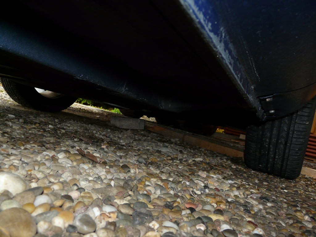

toi ta MX elle a quelle couleur la dessous ???
ou les autres membres qui veulent intervenir !
Perso je pense a une bidouille, l'auto a été importé d’Allemagne d’après le proprio qui est lui le troisième propriétaire!

Les bas de caisse sont peints jusqu' en bas mais sur l' extérieur, il n' y a pas de trace de peinture en dessous de l' auto.
On ne voit pas très bien sur ta photo, mais je pense à un coup de bombe " manuelle " , si les bas de caisse ont été restaurés suite à de la rouille.

Ça se voit qu'ils ont été refaits, mal et ça cloque déjà...

oui ça saute au yeux!!
je vais quand même allez la voir, mais je ne l’achèterai pas et surtout au tarif demandé avec une auto ou rien n'est sur.
Le proprio me certifie que le dessous n'a pas été repeint!!

Oui la 10 AE est stock, et le vendeur est plutot cool ,le seul truc ce sont les BDC dès que j'ai demandé si ils ont été refait ou repeint, il c'est braqué et m'a certifié que rien n'a été repeint sur l'auto.
Un autre membre a été la voir et me dit qu'ils ont été traité.
Je verrai cela Samedi.

Je suis d'accord avec tout le monde elles ont toutes l'air d'avoir des bas de caisse pourris et refaits. Un dessous de voiture est noir et pas bleu!!! J'ai fait repeindre ma saxo qu'on avait intégralement rayé ( :x :x :x ) et ben en sortie de garage y'avait des traces exactement comme sur la bleue au niveau du chassis et du silencieux (sauf que ma saxo est rouge lucifer et que ça se voit vachement plus!!) donc si c'est pas le vendeur qui a refait les bas de caisse, c'est le proprio d'avant!
Méfie toi de la région où tu achetes, y'a beaucoup d'allemandes (et de françaises!) au chassis et bas de caisse moisis

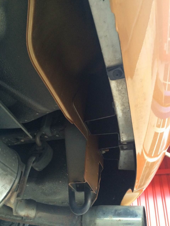

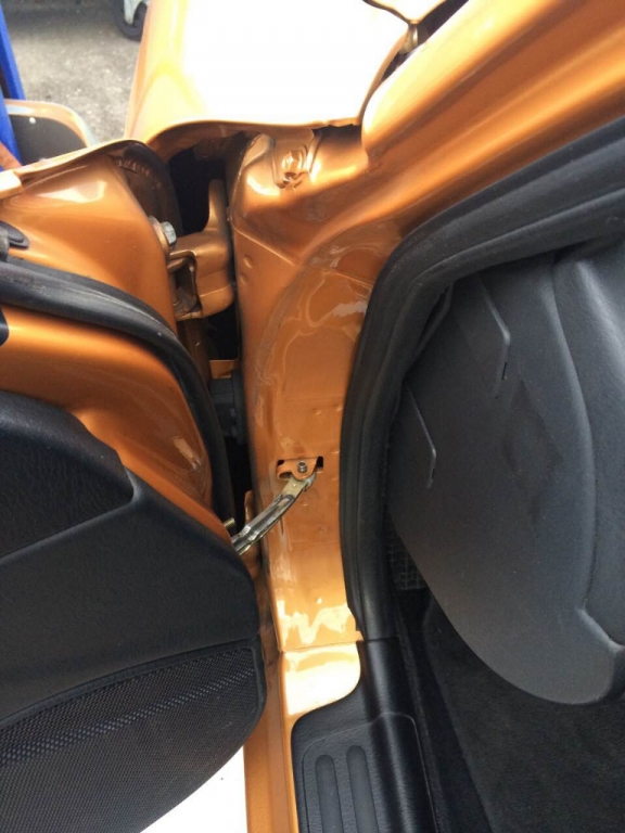

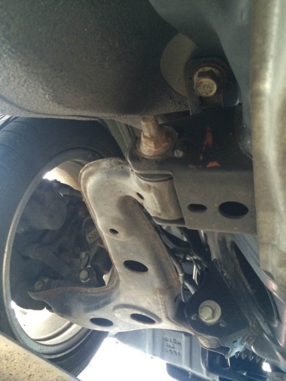

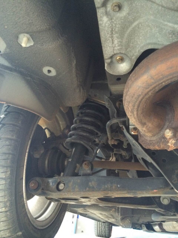

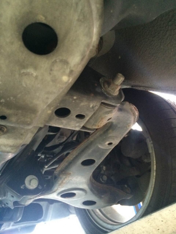

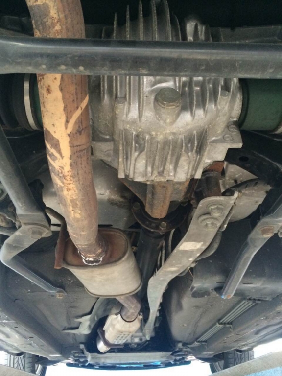

alors ça dit que c'est un choix difficile.
la bleu est vraiment superbe!!
finition,équipement etc...

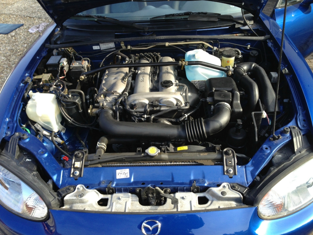

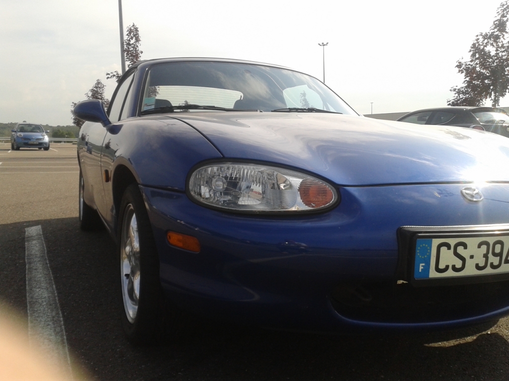

capote bleu neuve qui rend bien, intérieur et moquette propre, pareil sous le capot propre, pas de bidouillage.

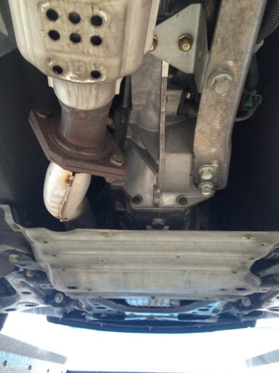

Le ct indique in dysfonctionnement du désembuage de la lunette et de la rouille sur la ligne échappement.
Le châssis est comme sur une auto de 16 ans(1999) rouille superficielle.
le bleu du dessous est en fait du au flash, par contre le longeron gauche a pris un coup de cric a mon avis.

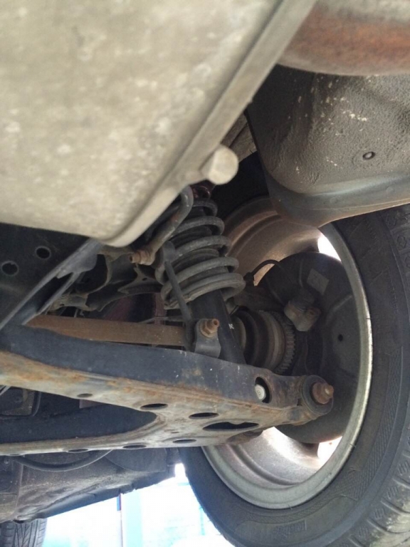

J'ai quelques photos du dessous.
Dites moi ce que vous en pensez!!!

Le silencieux présente aussi quelques traces de rouille, par contre niveau châssis presque pas de traces de rouilles ou alors très peu.
Helas pas de photos, la batteries de mon portable était morte. :roll: :roll:
