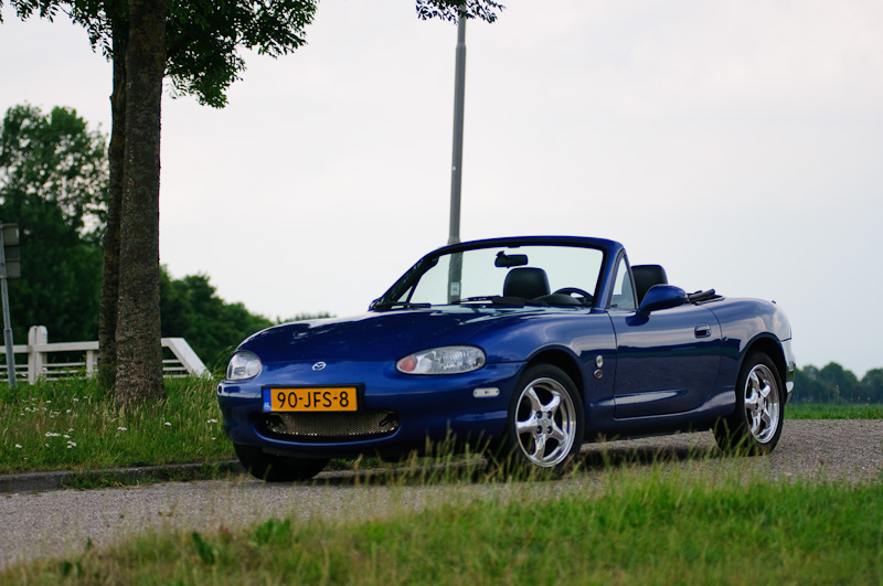

Photo 10Ae:

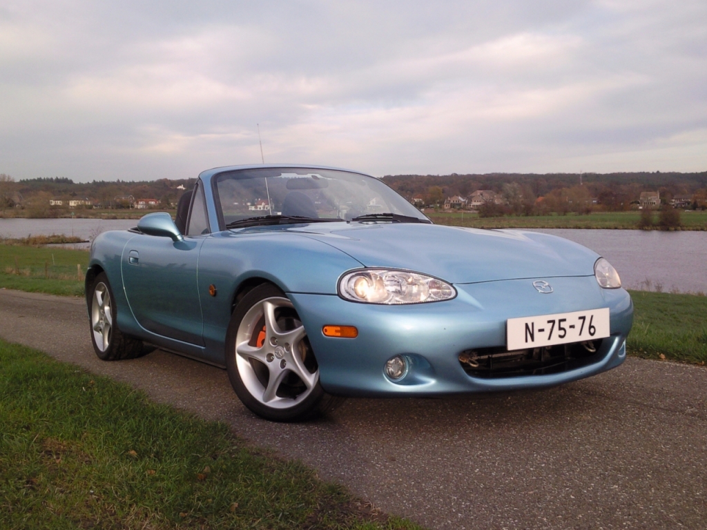

Photo Sportive:

La NB 10ae est plus légère mais la Nbfl Sportive à son 1800 porté à 146ch (comme toutes les NBFL 1.8), du coup les perfs sont sensiblement identiques ce n'est donc ensuite qu'une question de goût quant à la ligne extérieure et à l'intérieur... Perso les sièges monoblocs, les fonds de compteur crème, le pare choc avec les anti brouillards etc... avaient emporté ma préférence au moment de faire mon choix il y a quelques années.
ex: NA 1.8 de 1995
ex: NBFL 1.8 SPORTIVE de 2001
