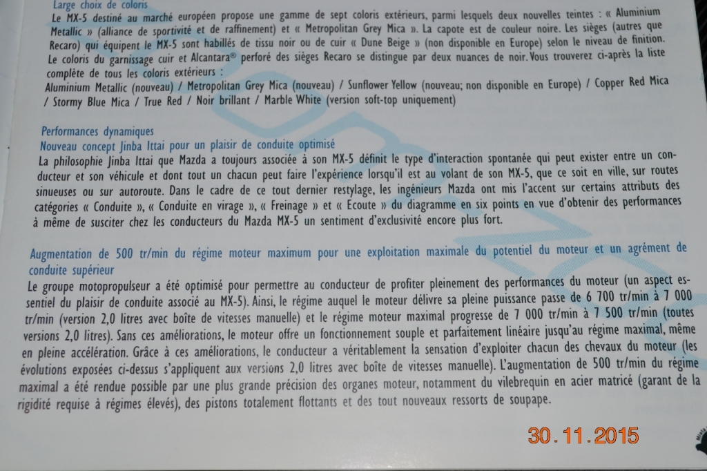

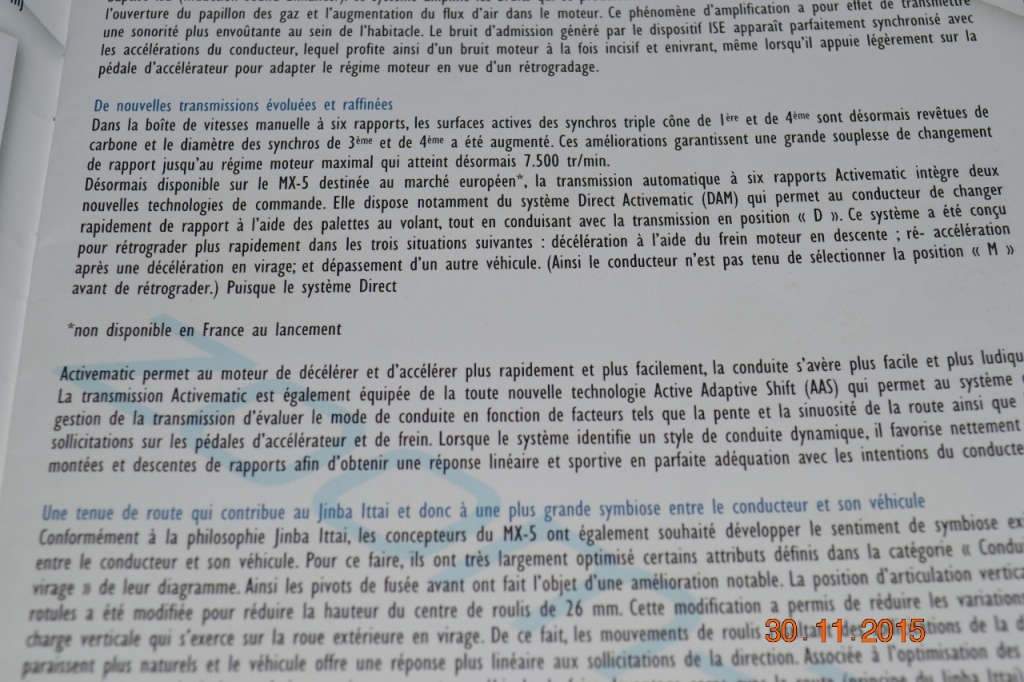

Effectivement sur la 2.0 boite 6 :arrow: sur les NCFL les boites sont modifiée!
Pas dans l'étagement :arrow: la surface des synchros 1 et 4 ième revêtues de carbone et le diamètre des synchros de 3ème & 4 ième augmenté.
Afin d'améliorer la souplesse lors de changement de rapport une fois dans les régimes moteur Max :arrow: qui passe de 7.500 tr/min au lieu de 7.000 tr/min.
Avec votre budget je pense qu'il y a moyen de trouver une belle, de plus avec l'arrivée de la ND et la période hivernal :arrow: il va y avoir du choix sur le marché et a prix intéressant !
Bonnes recherches
Ci-joint les gros changement mécanique NC :arrow: NCFL 2.0 :arrow: extrait de zoom zoom
