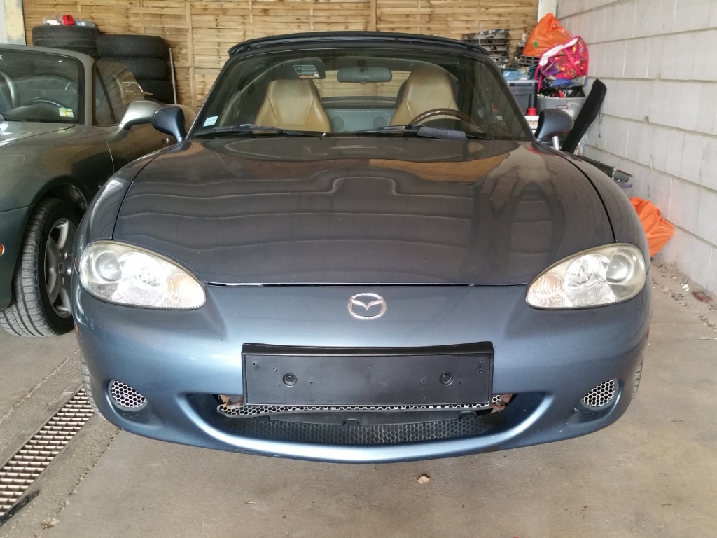

J'ai enfin trouvé l'objet de mes rêves : une impulse de fin 2005 avec 87000 km à 8000 qui semble en parfait état
https://www.leboncoin.fr/voitures/10197 ... tm?ca=21_s
Elle vient d'Allemagne et semble avoir tout l'historique. Je me demande ce que vous pensez du prix et je me pose des questions sur la corrosion du bas de caisse.

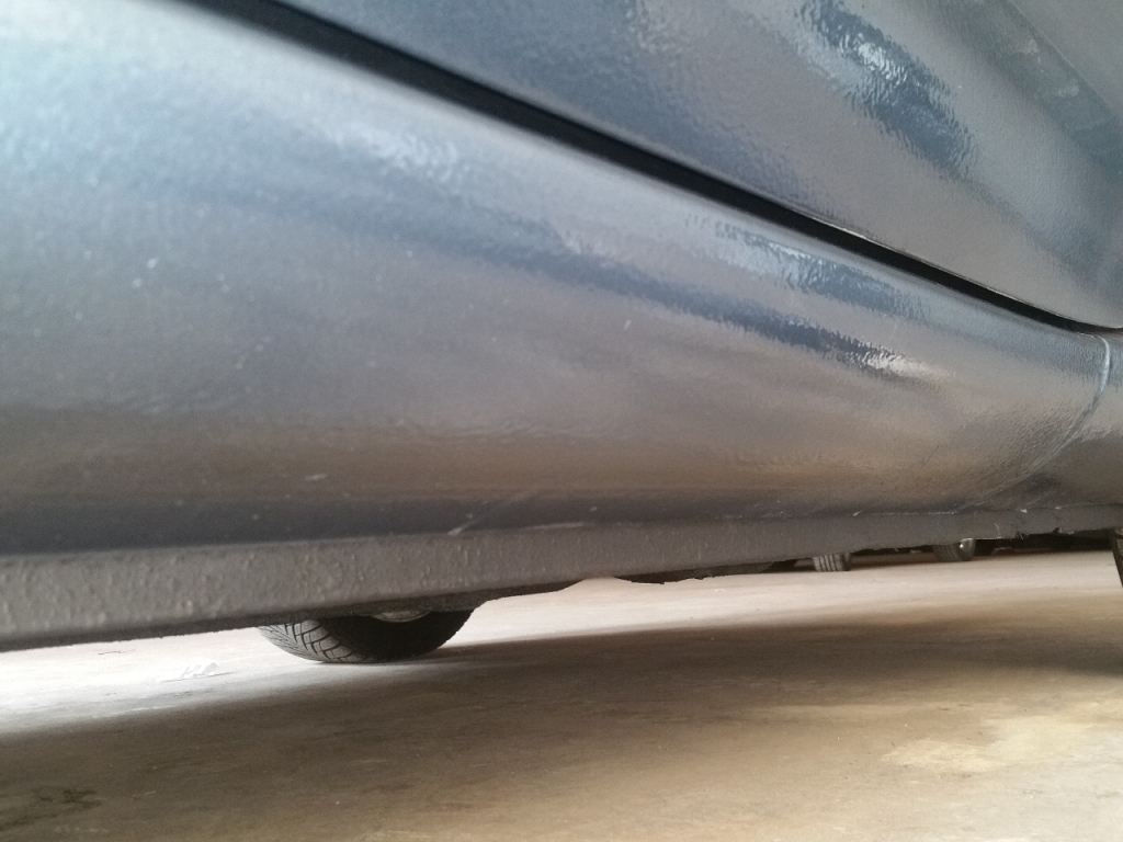

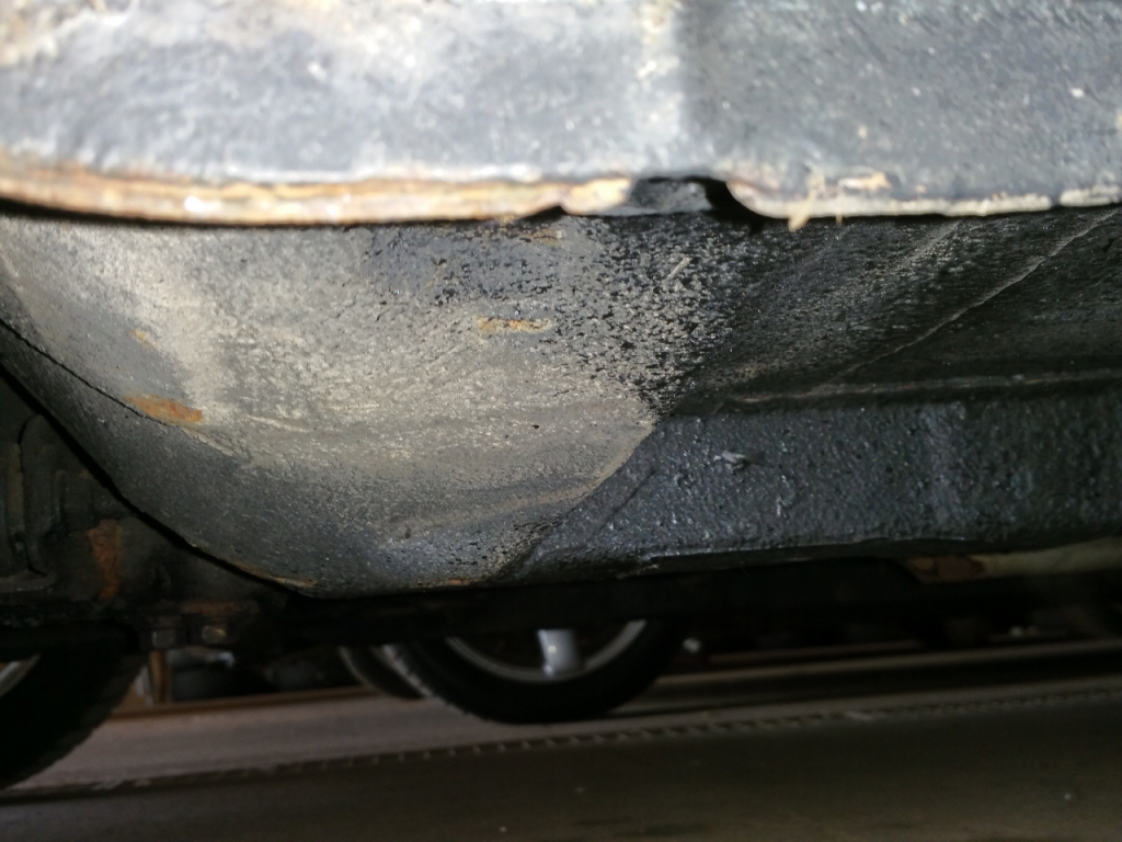

Je suis intrigué par la peinture noire du dessous de la caisse: traitement anti corrosion ?

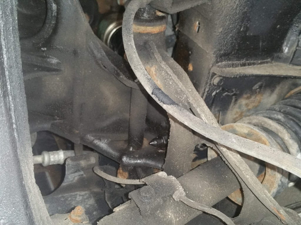

Perso , je passe mon chemin , les longerons avant on l'air bien attaqués, et à refaire c'est beaucoup de boulot.
Sur les longerons du dessous c'est simplement du blakson en bombe , cache misère quoi, d'ailleurs il s'est fais plaisir il en a mis un peu partout
A 8000 e y'a beaucoup mieux ;)

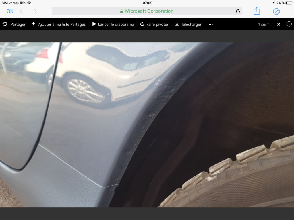

Effectivement en voyant les photos, on comprend un peu mieux. Tristan a vu juste, ça a l'air d'être effectivement du blaxon pulvérisé et l'aile commence a cloquer.

Le probleme de la nb , c'est que sa rouille de l'interieur , et donc quand on s'en rend compte c'est déjà trop tard :tantpis:
autant bas de caisse /triangle / longerons sous la caisse sa se refaits pas trop mal , autant les longerons avants faut sortir le bloc donc pas mal de taf , et clairement sur cette auto ils sont attaqués ;)

Fais gaffe à la rouille , surtout la partie en haut a gauche de ta photo, au dessus du triangle , c'est le longerons avant et ils sont malheureusement souvent attaqués par l'intérieur :

les bas de caisses aussi coutent pas mal si tu fais faire par un carrossier .
