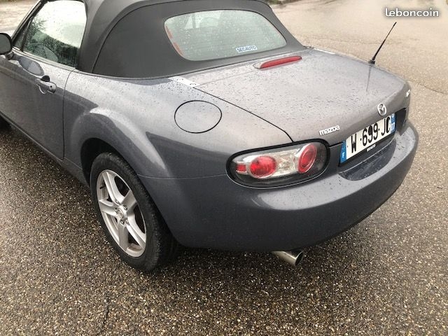

Etrange qu'il revende une voiture immatriculée en W ... c'est un professionnel ? Pourtant il ne s'annonce pas comme tel ... Le genre de détail qui ne me motiverait pas.

Peut être que le vendeur a mis les photos prises lors de son achat ( plaque W ) et vende son acquisition après l'été, ce qui expliquerait un contrôle technique assez récent.

Idem, la plaque W c'est curieux. Mais je pense que c'est une vielle photo (lors de la précédente vente) vu qu'il pleut, que la qualité est différente etc... Pourquoi se faire chier à prendre une photo d'il y a x mois ? :aie: Pour ne pas montrer les dégâts à l'arrière ? :ricane:
