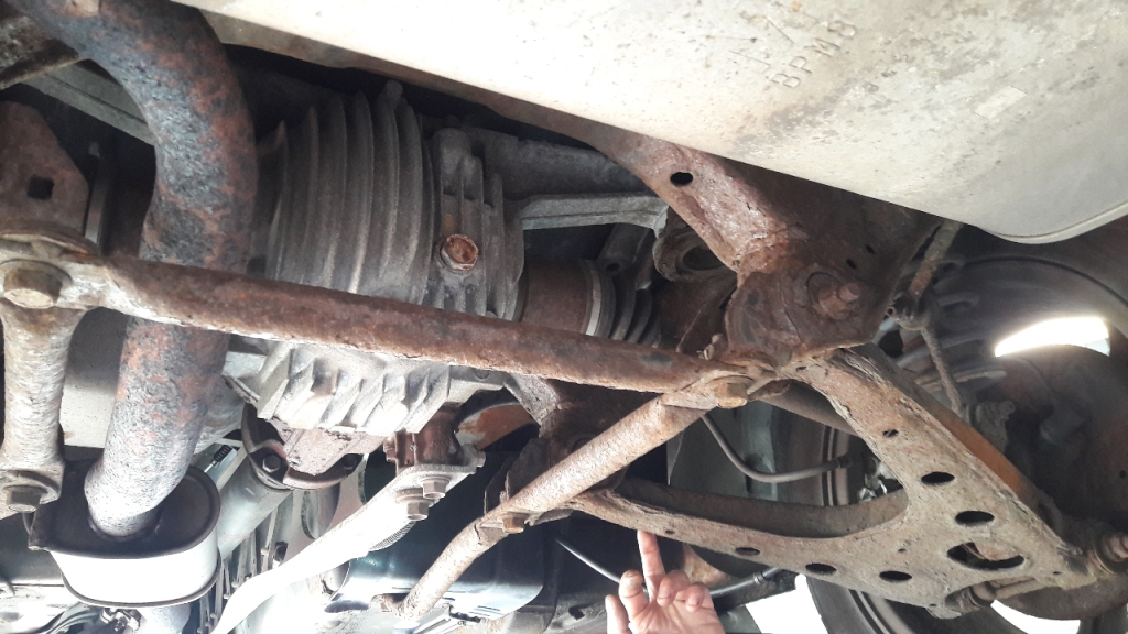

1) (Ne vous moquez pas de l'état de mon pneu ^^) Ceci est pour vous montrer que la rouille est apparente dans les 2 passages de roues arrière. Les feuillures et bas de caisse sont également touchés (je ne peux pas soulever ma voiture avec des chandelles par exemple), et la peinture s'en va...
2) Quelques photos du dessous, mais l'état s'est pas mal détérioré depuis. On dira que l'avant est moins touché que l'arrière, même si j'ai des pièces comme les biellettes à remplacer à cause de la rouille.
Je pense que j'en aurai pour beaucoup... beaucoup de découpe à prévoir niveau carrosserie, et le chassis, meme déjà traité par endroit auparavant, n'a pas résisté à la rouille...

Les bas de caisse, c'est classique. Les trains roulants, c'est extrêmement moche, mais pas très grave. Il faut voir tes longerons, c'est là que ça peut devenir critique

Quoi te dire au vu de l'état de ta voiture....... bref, j'en sais rien. Tout dépends de ton budget, de tes compétences, du temps et de la place disponible du kilométrage de la voiture, de son état mécanique général,... etc...
Tout est sauvable, même la pire des caisse rouillée. La tienne est dans la moyenne de ce que l'on peux trouver. Ni plus ni moins.
Sans mettre ma main a couper, je peux te dire que tes longerons et tes bas de caisse (vers le milieu de la portière) sont aussi touchés par la corrosion pratiquement sûr à 100%
Toute cette corrosion ne vient pas d'un mauvais entretiens c'est simplement un défaut de conception de la voiture.

Mais bon, en voyant l'état des trains roulants, je suis très pessimiste sur l'état du reste...
Même la mienne n'a pas les trains roulants dans cet état (c'est dire :ricane: )

Je ne pense pas qu'elle soit recalée au CT juste pour des bas de caisse (qui semblent encore "raisonnablement" cloqués), ni pour la rouille sur les trains roulants. Au pire il y aura une remarque, c'est même certain.
Par contre, si les longerons sont rouillés, là, c'est Game Over
