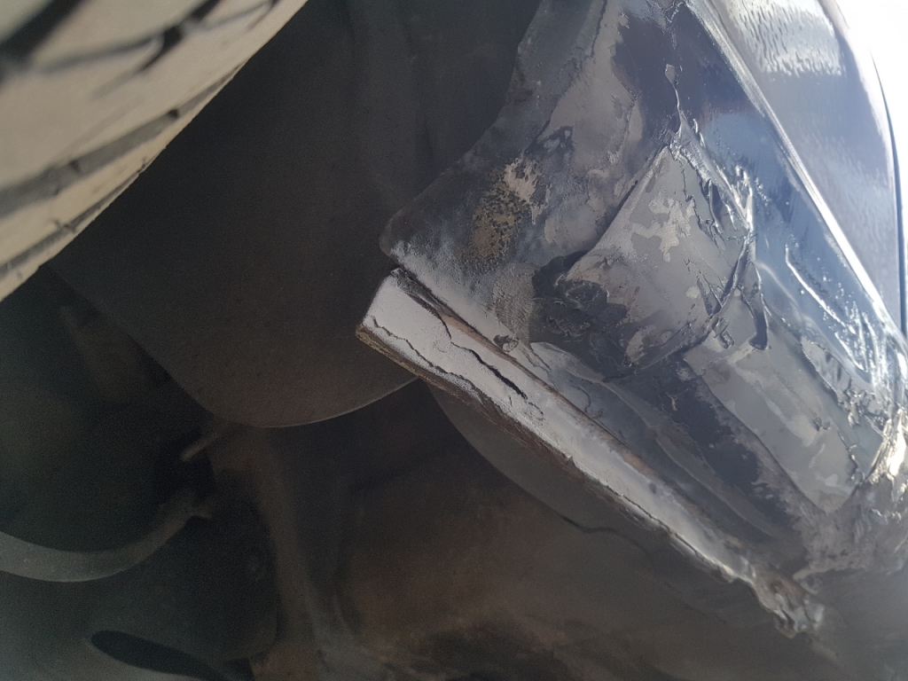

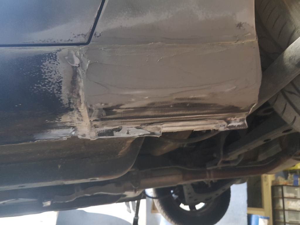

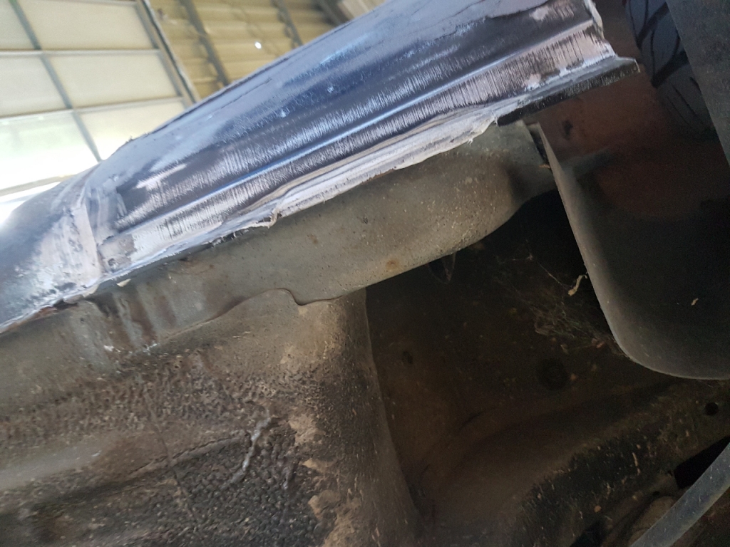

Je viens de recevoir des photos des travaux et oui en fait il parle des bas de caisse.
La voiture a été repeinte avec le hard top en 2016.
Et il dit que en 2 ans il n'a fait que 300 km faut de temps.

Euuuuh, c’est moi où il a juste mastiqué à mort par dessus la rouille et repeint le tout ? :aie:
J'ai du mal à dire si c'est du gros masticage tout court, ou s'il a "collé" des bouts de tôle là où la rouille avait percé. En tout cas, c'est bien moche :aie:

Les photos de la réparation font peur en effet :aie:
Je pense que c'était mastiqué avant qu' il commence à découper la tôle et décaper la peinture. Ou c'est toi qui a raison et il a fait n'importe quoi.
