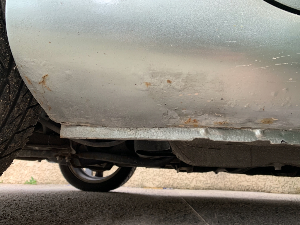

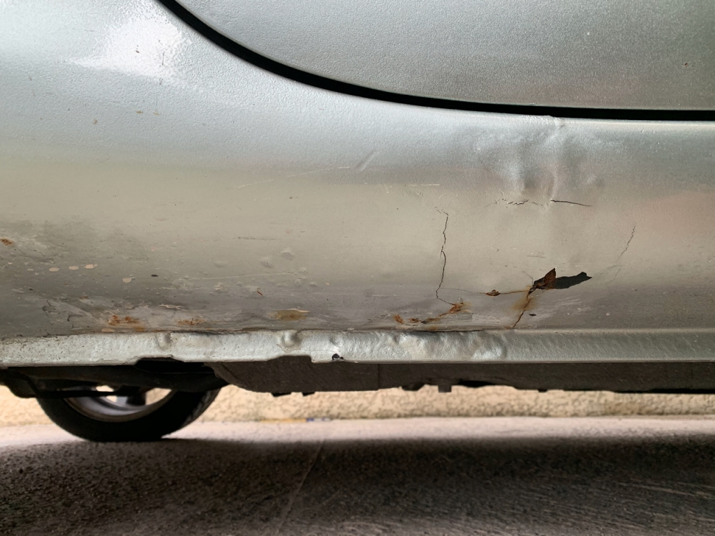

Par contre au niveau des bas de caisse la rouille est assez présente, surtout à l'arrière coté passager.
Vous en pensez quoi ? C'est grave ?

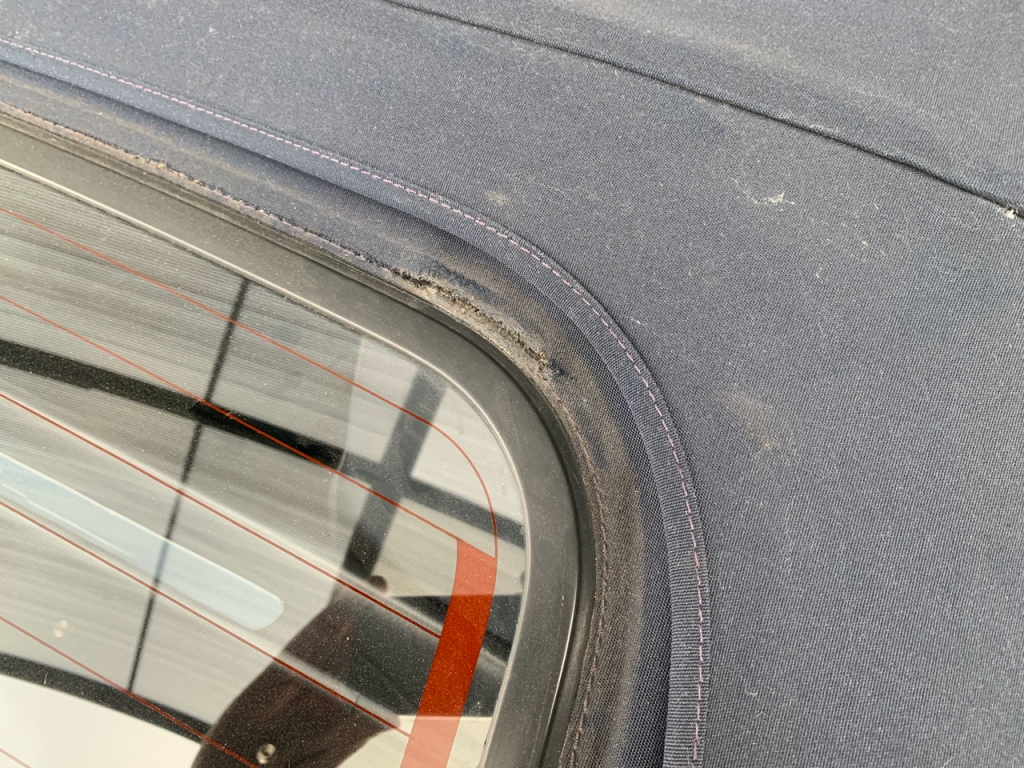

Et la capote est déchirée au niveau de la vitre arrière :
Quoique à bien y regarder on dirait que c'est plus décousu que déchiré... Je ne sais pas si du coup ça se répare facilement ou pas.

"voiture en parfait état" :ptdr: :ptdr: Les bas de caisse sont pourris, c'est pas rédhibitoire mais ça reste des travaux importants. Mais le plus grave c'est que les longerons doivent l'être tout autant, et là c'est de (très) gros travaux à prévoir. Ça m'étonne qu'elle passe le CT :red:
A éviter, sauf pour celui qui à le temps et les connaissance de se lancer dans une restauration complète :jap:

Je suis pas spécialiste de la NB mais le prix me parait bien trop élevé au vue de l'etat et du boulot a faire!! Ca vaut pas plus de 4000/4500 dans cet état!

Mouais, très loin d'être en parfait état :roll:
Il y a du boulot au niveau des ailes arrière / bas de caisse :sic:
D'autant que ça semble déjà avoir été réparé (texture de l'anti-gravillon). Ca risque d'être bien attaqué derrière la tôle :sic:
A voir aussi l'état des longerons...
Pour capote, aucune idée si c'est réparable :tantpis:
Pour moi, elle ne vaut pas plus de 5000€ grand max :tantpis:

Si ça c'est du parfait état, ça n'augure rien de bon.
Passe ton chemin...

Si le châssis est à l'avenant, longerons itou, compte 4/5000 balles de travaux... voiture en bon état, ouais ouais ouais ... à 2000 €, ok, au dessus, c'est du vol !

a mon avis, laisse tomber :tantpis:
Message Publié : Mar 14 Jan 2020, 17:20
A fuir, même pas la peine de perdre du temps en demandant des photos des longerons ou en se déplaçant... rien que le texte de l'annonce en rapport avec les photos témoignent du sérieux de la propriétaire. :tantpis:
