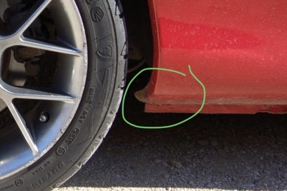

Elle a l’air bien! Moi je pense qu’il faut surtout faire attention au longerons. Car les bas de caisse c’est inévitable.
Les jantes ont l’air assez abîmé par les trottoirs et le siège conducteur à besoin d’un bon entretien.
Tu vérifieras ces deux points là...
La mienne était touchée exactement là mais c’était la moin pire de toute celles que j’avais vu.
Tu t’en sert pour faire baisser le prix et tu attends pas tu restaures les bas de caisse direct.

A mon avis, il y a déjà eu des réparations à ce niveau car sur la mienne, les feuillures des bas de caisse étaient noires et non rouges.
Effectivement :oui: prendre un aimant :D

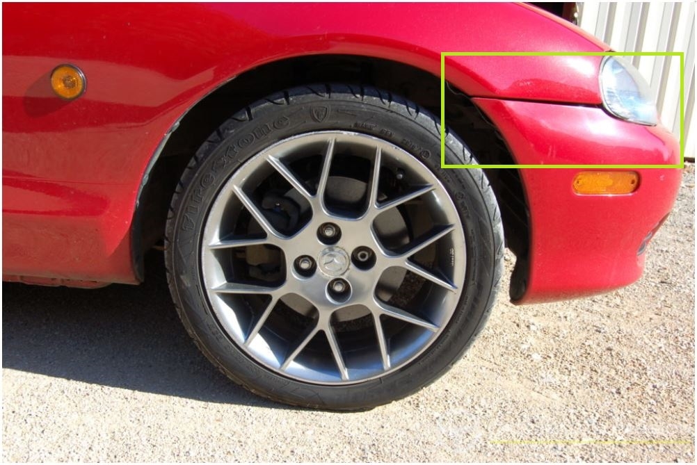

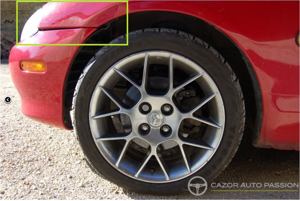

Le pare-choc et l'aile sont mal alignée (choc :? )
De l'autre côté, il y'a un jour entre l'aile et le pare-choc
A vérifier sur place.
