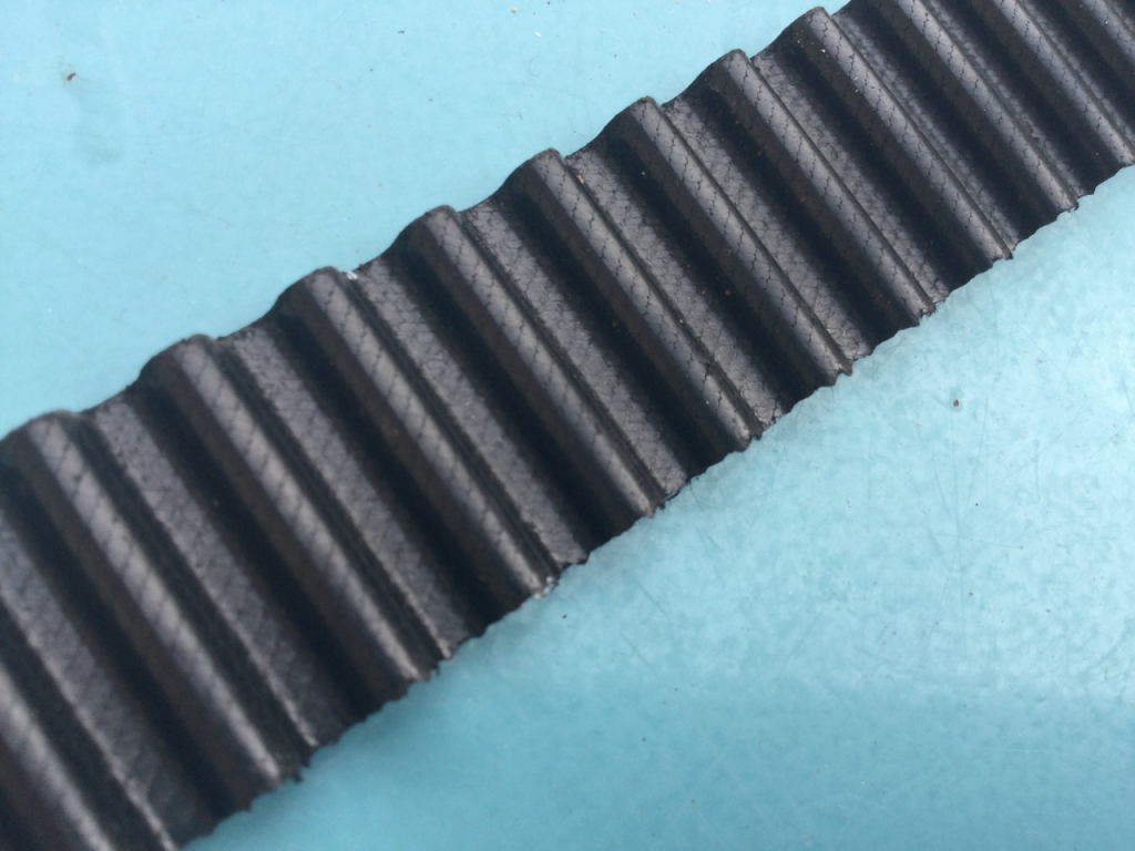

En 2015 j’ai acquis ma NA nez court avec 55 000 km. À ce jour 32 000 de plus. Ses deux courroies n’ont jamais été changées, et aucun contrôle côté vilo n’a été effectué ! :aie: :aie: Je peux enfin m’y coller.
Démontage sans le moindre souci, et des surprises… surprenantes.

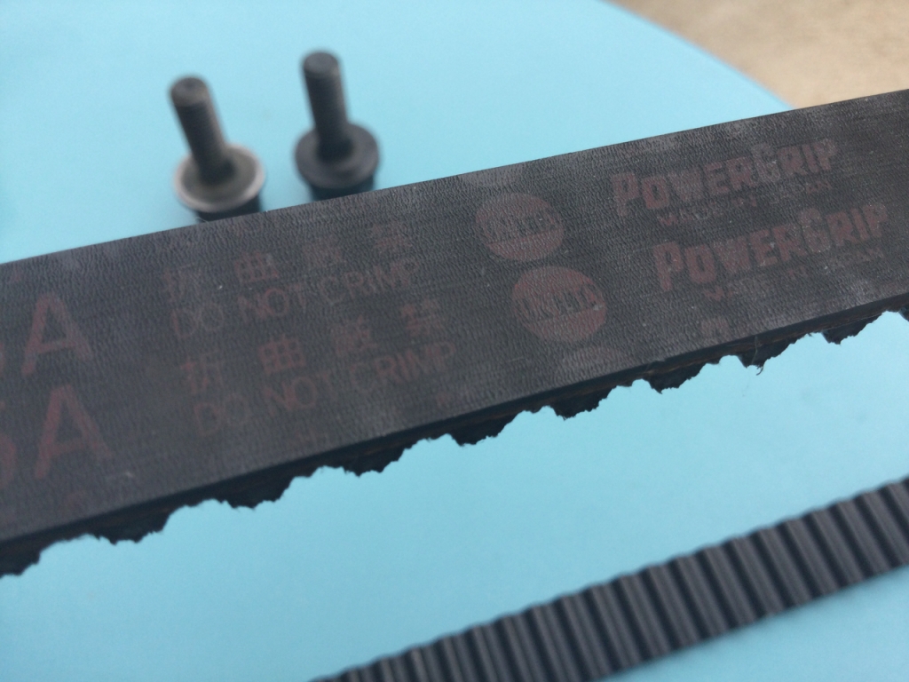

La courroie (31,5 ans) n’est pas neuve mais presque ! Côté dents c’est parfait : aucune fissure ou entaille ; seuls les marquages côté lisse ont quasi disparu.

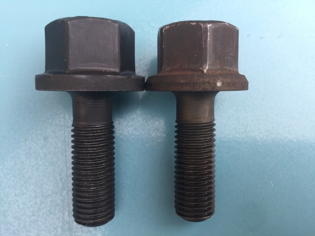

Contrôle du serrage de la fameuse vis… plus proche des 110 que des 114 Nm. Aucun jeu sur les deux poulies, visuellement parfaites. En insérant la vis de vilo neuve jusqu’à 10 mm de sa portée, je retrouve au jugé le même jeu sur le filetage qu’avec la vieille.

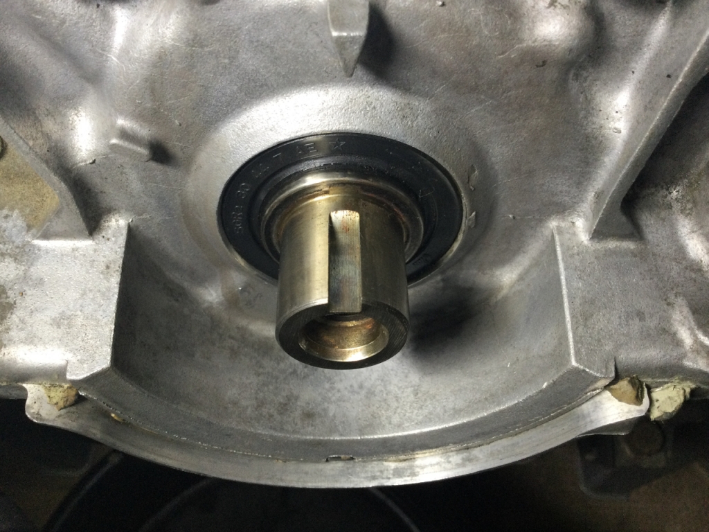

Siège renforcé sur la vis neuve, ou simplification d’usinage ?
Aucune marque. La clavette coulisse gras dans ses deux gorges, mais sans jeu ; ma cale d’épaisseur de 0,04 ne passe pas.
Sa largeur : 4,98 mm, soit exactement la même cote que la neuve achetée en prévision.

Mais en réalité, un nez court n'est pas moins fiable qu'un autre. C'est juste qu'il faut faire attention à bien mettre la clavette (il est facile de se gourer et de la mettre à l'envers) et à bien serrer au couple.
Si on fait attention à ça, aucun souci.
Par contre, 31,5 ans avec la même courroie, je suis fort déçu :cry: , étant précédent détenteur de ce record de durée officieux, avec des courroies de 23 ans sur une NA de 92.
Par contre, sans vouloir remettre en cause cet exploit, tu es SUR qu'elle n'a jamais été changée? :etonne: :etonne: Parce qu'au delà du kilométrage, le temps joue aussi (et beaucoup) sur le vieillissement du caoutchouc. Là elle semble bizarrement neuve.

pour la courroie de distribution le risque de casse intervient avec le vieillissement du caoutchouc (uniquement dû à l'âge) et la fatigue mécanique des fibres textiles (flexion sur les poulies). c'est pourquoi avec les courroies "nouvelle génération"dont les fibres ne sont plus textiles mais en kevlar,la durée de service avant remplacement a été multipliée par trois.

Oui Stéphane, sûr ! Et ce n’est pas un exploit :aie:
J’ai acheté la bestiole à un particulier qui la possédait depuis 1992 (importée de Belgique en février 91). En 23 ans et 45 000 km à son actif, il s’est contenté de qq vidanges, d’une sonde de thermostat et le remplacement du LDR. Pour la courroie, le jour de la vente (à 55 400 km), il s’en est tenu mordicus aux préconisations Mazda : tous les 100 000 km.
Le manuel du proprio indique bien 100 000, sans faire référence au nombre d’années. Comme l’écrit PatVG, sûrement pas les mêmes courroies à l’époque ?! Moi aussi bluffé par son état visuel. Si j’étais joueur je la remettrais en place ! ;)

Sur la MX5 qui approche des 200 000km, j'ai changé la clavette et le vilo était aussi sans marque. Par contre sur la Eunos je n'ai pas touché au pignon vu que finalement il n'y a pas besoin de le démonter pour faire la distribution.
