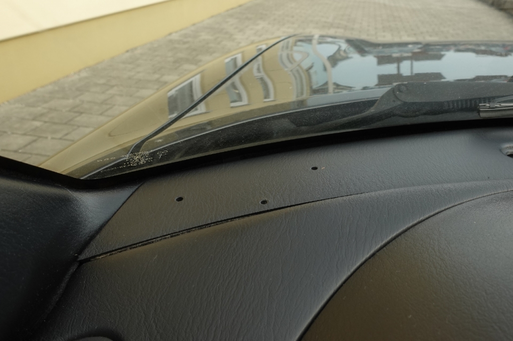

J’ai trouvé cette MX5 NBFL de 2002 avec 120 000km. En me renseignant sur la MX5, j’ai compris que la corrosion est le plus gros problème de cette voiture. C’est pour cela que je souhaite vous montrer quelques photos pour avoir votre avis. J’ai oublié de prendre en photo les longerons mais de l’extérieur ils avaient l’air sains. C'est normal les trous sur le tableau de bord?

Les trous sont normaux :oui:

OK merci pour les infos. Cool si c'est normal pour les trous sur le tableau de bord.

Les trous au TDB sont utilisés dans certains pays pour fixer des plaques d'identifications diverses et variées.
J'avais déjà lu ça pour les plaques, mais je pense qu'à l'origine ça sert aussi à fixer un couvre tonneau normalement, mais c'est tellement rare...
NA et NB ont les mêmes trous pour ça de mémoire.
