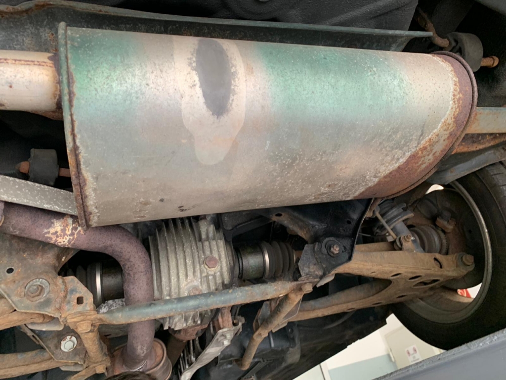

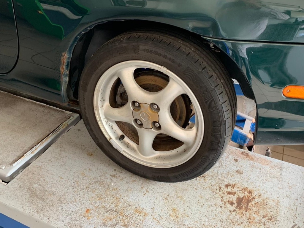

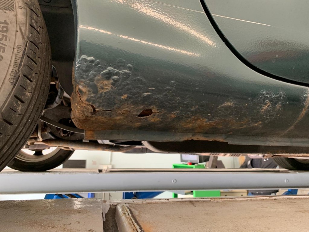

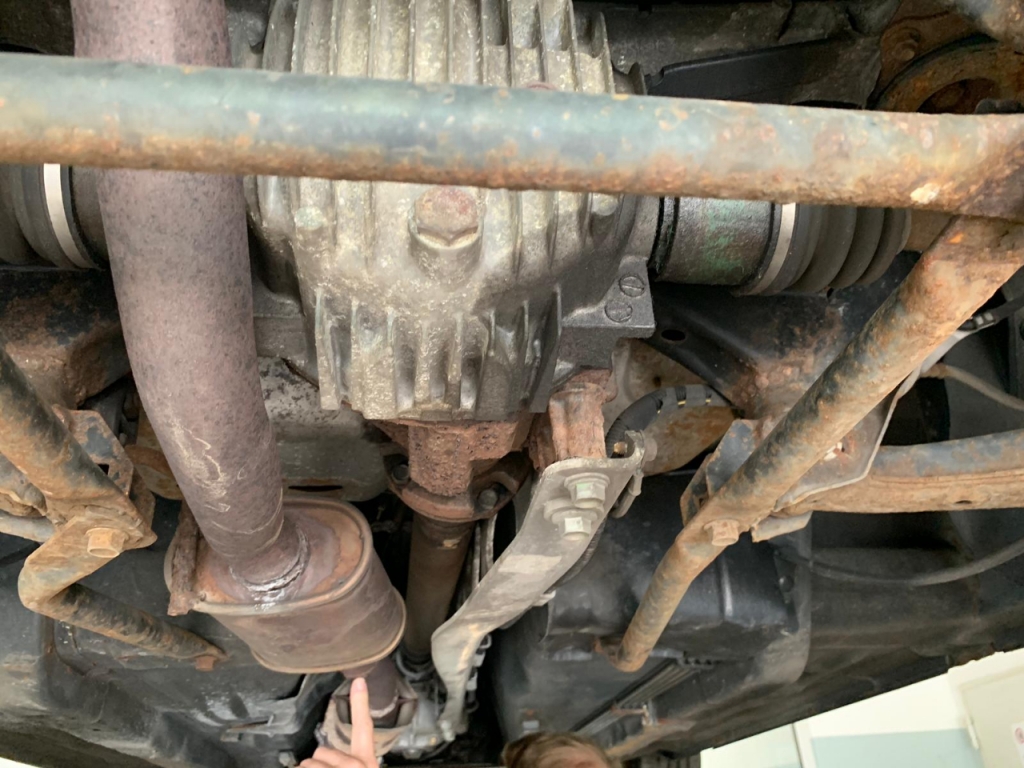

Nouveau sur le forum, je suis actuellement à la recherche d'une MX5 NB 1.8. J'ai repéré un modèle qui pourrait me convenir cependant j'aurais besoin de vos avis éclairés concernant son état de corrosion.
D'après vous, c'est encore traitable ou il vaut mieux passer à autre chose... ? :?

Si tu veux l’utiliser pendant 2ans et la foutre à la casser lors du prochain CT. Pourquoi pas. Sinon, à fuir !
Gros gros travaux de restauration (plusieurs milliers d'euros) à prévoir pour qu'elle passe le CT :!:
 Sujet du message : Re: Avis sur corrosion MX5 NB
Message Publié : Mer 29 Mai 2019, 17:10
Le gros problème surtout c'est que tu n'as pas regardé où il fallait :o
La corrosion des bas de caisse, passe encore mais ce qui est le plus important pour pouvoir la faire rouler en passant au CT c'est la corrosion des longerons avant. On peut en avoir une idée en braquant les roues en inspectant sur l'avant de l'arche de roue ou en passant le doigt sur le côté du moteur , en dessous du longeron il y a deux trous de 2 cm environ....ou plus :ptdr:
